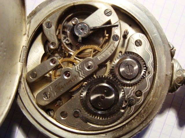

Kupiłem i nie do końca wiem, co. Wielka kieszonka, która się chwaliłem w nowych nabytkach. W środku równie wielki werk średnicy ok. 56mm. Wychwyt szwajcarski, ale kotwica bez kamiennych palet, za to z dużą przeciwwagą w postaci wąsów. Balans wielki, średnicy ok 19mm, bimetaliczny, ze srubami. Włos breguetowski. Na mostku napis "France".
Sam zegarek na tarczy znakowany J.E. Caldwell & Co.
Nie znalazłem identycznego werku, więc prosba o pomoc w identyfikacji

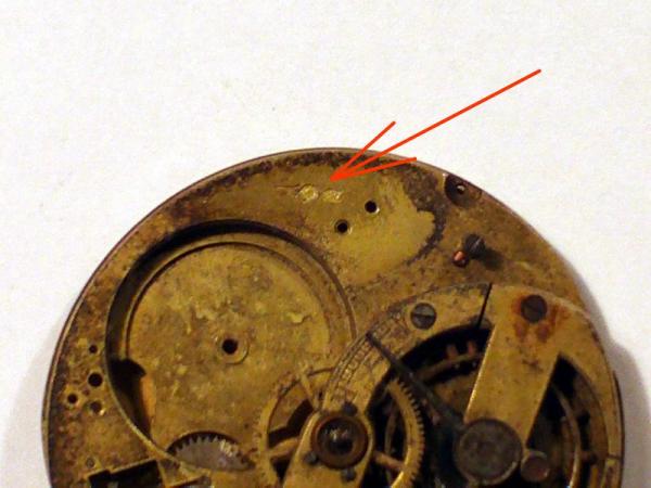

Już pisałem gdzieś tutaj na forum o takim zegarku. Udało mi się wtedy wykryć, sekretną sygnaturę pod mostkiem, świadczącą, że jest to mechanizm firmy Fontainemelon, czyli starsze FHF
Piotr Ratyński
Dzięki, Piotrze. Prawdę mówiąc, liczyłem na Ciebie :lol:
Ten pokazany przez Ciebie jest dużo mniejszy, ale z pewnoscią to właśnie ten producent.

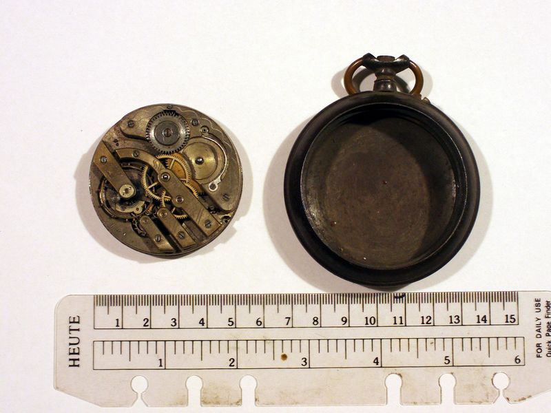

Mam podobnego olbrzyma od FHF
Kotwica również nie posiada rubinowych palet (sprawdzałem, bo czasem są kryte) i też ma "wąsy". O co chodzi z tymi paletami nie wiem, ale jeżeli chodzi o wychwyt szwajcarski to jest rzadkość, stalowe palety to mnie się kojarzą raczej z wychwytem angielskim.
Wielkość tych zegarków świadczy o tym, że raczej nie były one przeznaczone do noszenia w kieszonce, można przypuszczać, że służyły zegarmistrzowi jako reklama na wystawie. Mój na tarczy ma napisane "REGULATEUR" co może świadczyć też o tym, że były one używane jako wzorce czasu do regulowania naprawianych zegarków, ale to wszystko to tylko przypuszczenia.
