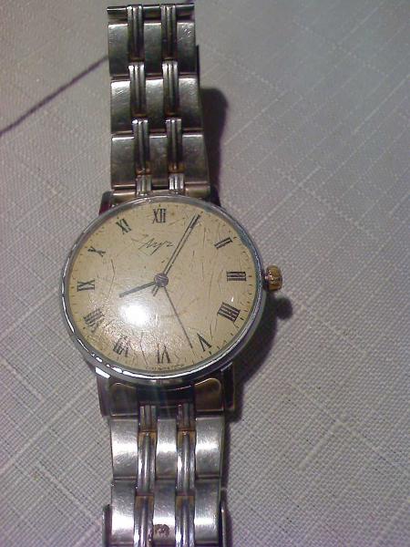

Witam.
Zakupiłem niedawno na Allegro zegarek Łucz model "slim" - czyli wiadoma seria cienkich zegarków na mechaniźmie 2209 z 23 kamieniami. Kupiłem go jako dawcę części do innego Łucza jaki posiadam a w nim mam kłopot z włosem.
Zegarek do mnie dotarł. Stan że tak powiem mocno fatygowany ale - ładny i elegancki mimo to.
I tak mi się spodobał że postanowiłem go nie dekompletować a spróbować uruchomić.
Po otwarciu mechanizm wyglądał na dosyć czysty. Zegarek po nakręceniu chodził bez "rozruchu".
Jednak szybko okazało się że owszem ale nie jak trzeba tylko koło balansowe kręci na 1/2 wahnięcia a przyspieszenie to ponad 1 h w godzinę! Zresztą przykładając do ucha słychac jeśli mechanizm chodzi nierówno lub połówkowo z przyspieszeniem.
Stwierdziłem że jedynie co mogę zrobic i muszę to wyjąć koło balansowe z półmostkiem i wyczyścić + odtłuścić.
Po tych zabiegach, po wstawieniu balansu i nakryciu półmostkiem od razu było widać że zegar ruszył jak trzeba. Widać poprawne wachnięcia i słychać poprawną pracę.
Dodałem mu bransoletę i wyczysciłem jak tylko się dało w warunkach domowych.
Mam zamiar teraz go nosić testowo i doregulować.
Tak wygląda.

BTW... ta bransoleta szpeci ten zegarek. Trochę pracy nad szkiełkiem i klasyczny pasek lepiej by mu zrobiło.
Nie miałem nic innego na tę chwilę aby ...dał się nosić :-)
Pasek będzie a szkło... może znów pojadę w kierunku Wrocławia i zajdę do Dolińskich???
Sporo by mu to dało... fakt.

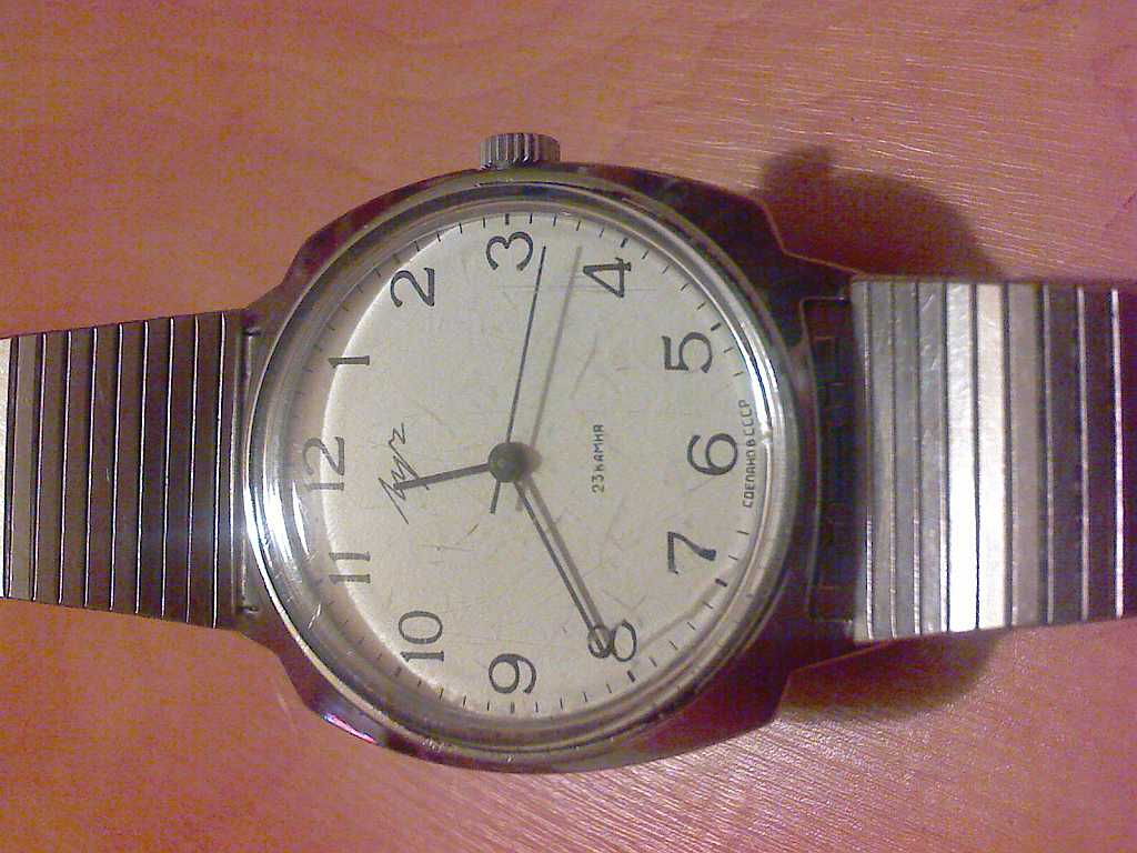

Zegarek oddał mechanizm dla egzemplarza jaki mam z uszkodzonym mechanizmem. Tak że teraz ten drugi działa na tym mechaniżmie a to egzemplarza z TEGO TEMATU jedzie mechanizm w lepszym stanie. Tak że jeszcze chwilę i ten egzemplarz będzie miał się dobrze i będzie noszony.
Na foto egzemplarz z mechanizmem od SLIMa.

No i "płaskacz" wrócił" ale z nowym mechanizmem który jest w b.dobrym stanie na dobrym chodzie.
Teraz jest to już "pewny" zegarek. Mechanizm jaki miał działa dobrze we wcześniej pokazanym egzemplarzu.
