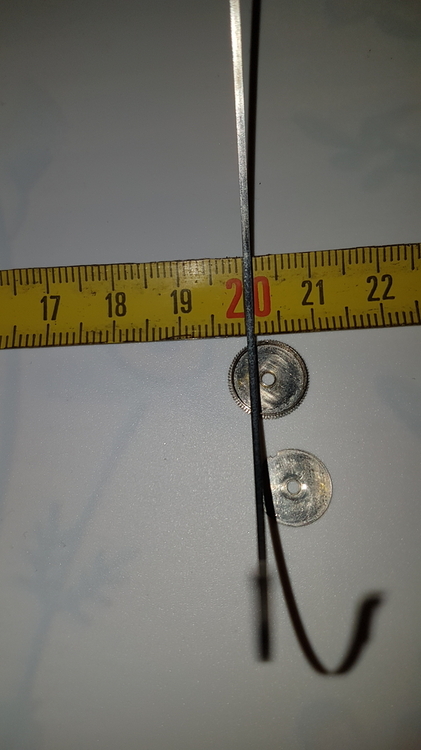

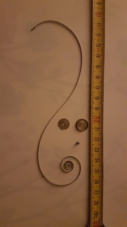

Czy bęben wraz ze sprężyną z 23kamieniowego Poliota będzie pasował do 2614 2h?
Chciałem sobie przygotować przed rozbiórką zegarka gotowca .
Czy w automacie sprężyna jest blokowana w bębnie podczas nakręcenia?

Możesz użyć z 2614.2H jedynie do testu manualnej części mechanizmu. W automacie sprężyna jest zamocowana na sprzęgle tarciowym czyli ~1...3 zwojach dodatkowej sprężyny zamocowanej równolegle do naciągowej z mocowaniem na jej końcu.

czyli jest "zablokowana" w bębnie.
Można smarować ją tak samo jak sprężyny od 2614 2H  ?

W automacie sprężyna nie jest blokowana w bębnie. Przy maksymalnym naciągu puszcza sprzęgło cierne, nie da się nakręcić "do oporu".
Możesz smarować ją jak w manualu, ja daję troszkę ekstra oleju na część cierną
