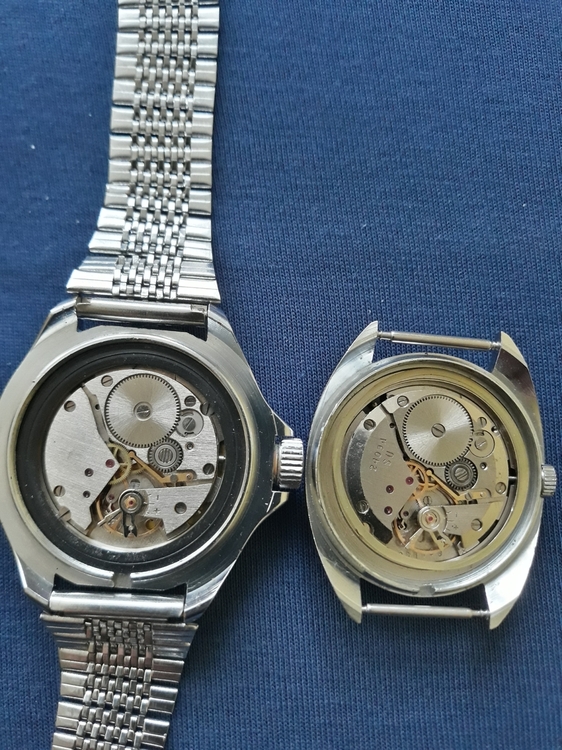

Szukam pomocy w serwisie dwóch mechanizmów
3603 - sprawdzenie balansu, regulacja, wycena naprawy.
3602 - dziki mechanizm, nie chromowany, surowy mosiądz dlatego na nim mi zależy, pracuje w zegarku w cały świat, głównie zwalnia, ale i przyspiesza. Balans buja się dobrze ale nie ufam mu.
Dodatkowo nabicie osi balansu do 3-4 balansów 3602.
Ktoś będzie chciał pomóc?
