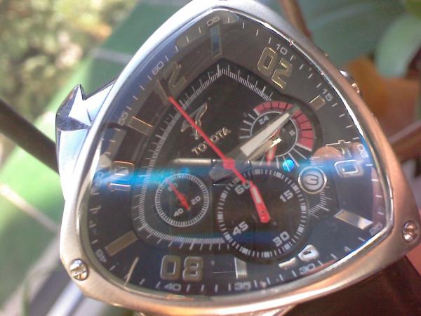

Oto po naprawie zegara DIESEL gdzie wymieniany był mechanizm (VD53B) osoba przekazała informacje o tym ze coś takiego jest do zrobienia co zaowocowało ...kolejnym zegarkiem chronograf kwarc.
Jest to TOYOTA o ciekawej stylistyce oparta na mechaniźmie Miyota OS20. Oczywiście mechanizm uległ "jakiemuś" uszkodzeniu i nie działał zegar. Działał za to ...stoper.
Postanowiłem że i tym razem podejmę się naprawy. NIestety pomimo prób nie udało się uruchomić zegara.
Moja odpowiedź była jedna... wymiana mechanizmu.
W związku z tym iż zegar ma wartość "sentymentalną" dla właściciela ...otrzymałem prośbę o zakup i wymianę mechanizmu o ile się da.
Zabrałem się za poszukiwania i okazało się że mechanizm mogę kupić w hurtowni gdzie zakupiłem poprzednio VD53B do zegara DIESEL.
O ile wymiana mechanizmu nie sprawia trudności to oprawienie wskasówek już tak.
Dodatkowo kłopot jest taki że w razie uszkodzenia czy zagubienia wskazówki przy zegarkach niestandardowych / ciekawych, nie ma co wstawić za element wymieniany.
Niestety miałem pecha i wskazówka - najmniejsza została zagubiona. Pomimo szukania przy stanowisku nie udało się jej odnaleźć. Wskazówki są b.lekkie i potrafią znakomicie zaczepić się za np., ubranie.
Kłopot polegał na tym że wskazówka ta była nietypowa i średnica wałków równie co robiło jeszcze większy kłopot.
Niestety wskazówki takiej nie znalazłem i musiałem zaadoptować / dorobic inną.
Było sporo trudności i kłopotu ale się udało. Oczywiście wskazówka musiała być koloru czerwonego ale i to dało się zrobić.
Załączam FOTO zegarka już zrobionego.
Do tej pory wszystkie wskazówki bez stoperowego sekundnika (centralna) były trójkątne. W tej chwili jest jak na FOTO.
Co Wy o tym sądzicie i jak Wam się to rozwiązanie podoba?
Oczywiście właścicielowi wszystko powiedziałem i wytłumaczyłem. Nie gniewa się i zegar odebrał z zadowoleniem.
Ja też mam naukę na przyszłość.
Nie biorę już więcej takich prac na warsztat ...bo go nie mam.
Pozdrawiam serdecznie.

Odpowiednio "zrobiony" stolik utrudnia zagubienie części. Mamy tu oczywisty brak zakładu, w którym można by było zamawiać brakujące wskazówki. Są i tacy specjaliści, którzy potrafią wyśmiać nawet własne tematy i rozpędzić dyskutantów. Nie ma się czym przejmować, bo trzeba by było dobierać "forum". Pozdrawiam
Gość Ritter
Wskazówka, w mojej skromnej ocenie, nie została źle dobrana. Skoro pozostałe "małe" są czerwone to i ta taka być może. Choć bardziej dziwaczna np. ze strzałką na końcu także być może. Jak się właścicielowi podoba to sprawa chyba jest załatwiona. Oczywiście pod warunkiem właściwego i pewnego osadzenia wskazówki. Tak by za tydzień nie zaczęła ocierać o pozostałe albo bu nie odpadła.
Wskazówki moga być zrobione z plastiku, mosiądzu, stali,... i tylko w tym ostatnim przypadku można "szukać" ich magnesem. Oczywiście po takim "odnalezieniu" należy je przed założeniem zdemagnesować.
Jeśli chcesz "dłubać" w mechanizmach to "odlot" części jest nieunkinioną sytuacją i dlatego trzeba mieć choć kawałek "dywanika" z sukna czy filcu w jednolitym kolorze by dało się odnaleźć część a ta po upadku nie odbijała się niczym pchła.
A co do prześmiewców to... Nic na to nie poradzisz. Tak czy owak ważne by zegarek podobał się temu, który go nosi. Mi ten kształt nie przypadł do gustu? I o czym to świadczy? O niczym.
