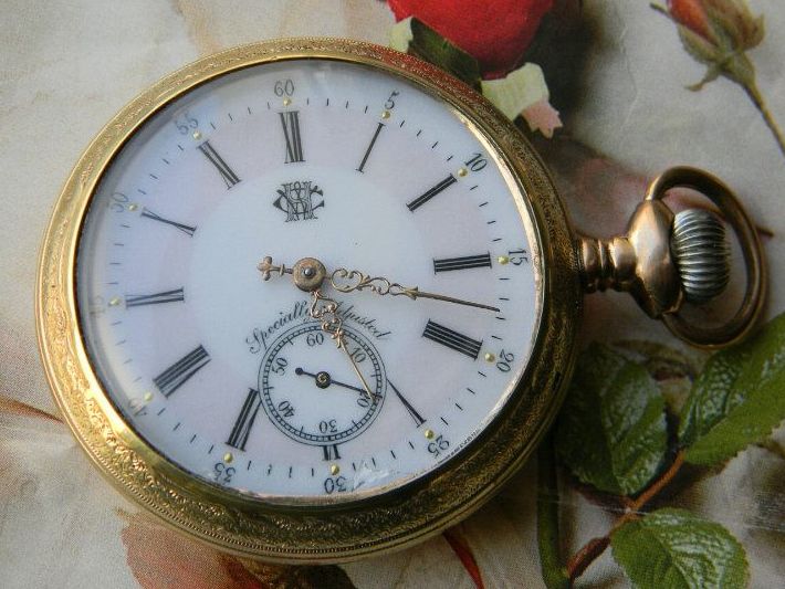

Kupiłem stary kieszonkowy zegarek o nazwie HARTFORD.
Przyznaję, że nie zachowałem czujności ani nie wykazałem dociekliwości.
Zegarek mi się spodobał, nazwa firmy obiła mi się o uszy, stan wydawał się niezły, podobne zegarki gdzieś już widziałem, więc drogą kupna wszedłem w posiadanie onegoż.
Z twarzy wygląda tak:
Napis na tarczy HWC odczytałem jako Hartford Watch Co, choć chyba właściwie powinienem jako CH.... Wie Co :D

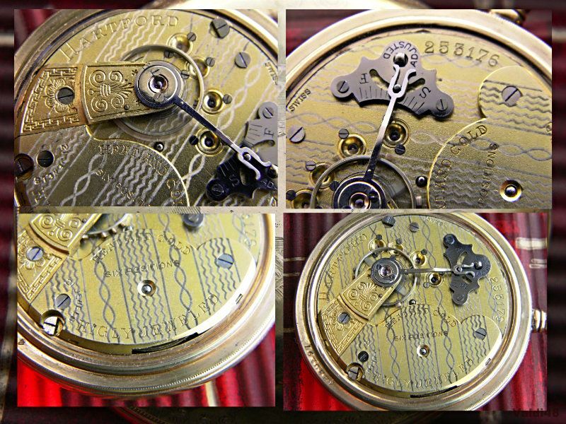

Werk mojego nabytku na zdjęciach wygląda bogato. Zdobienia, mikroregulacja, napisy, szatony...
Tak to się prezentuje:
Zegarek obejrzałem z grubsza, nakręciłem, nastawiłem i zostawiłem sobie dalszą zabawę na wolną chwilę.

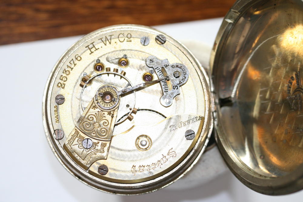

Cóż, kupiłem coś, co kiedyś udawało wysokiej klasy zegarek, tak jak dzisiejsze podróby i klony udają OP czy inne IWC. Tyle, że kraj producenta był wówczas inny :)
Tutaj mam nawet fotkę werku z takim samym numerem, jak w moim zegarku:
Czyli nic nowego pod Słońcem - wszystkie Parnisy też mają ten sam numer limitacji ;)
