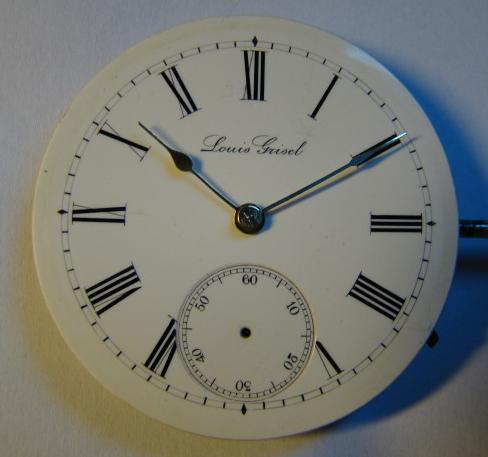

Witam, Chciałbym prosić o identyfikację dwóch mechanizmów. Większy, o średnicy 47,5 mm ma tarczę Louis Grisel.

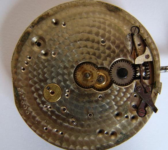

Z tego co wyczytałem w necie, firma ta na przełomie XIX i XX w. produkowała zegarki dosyć dobrej klasy, ale swoich mechanizmów chyba nie robiła, wstawiając mechanizmy innych firm, chociaż bywały werki z ich nazwą. Drugi (42 mm) nie ma sygnowanej tarczy, ale jest tak podobny do większego, że chyba ten sam producent?

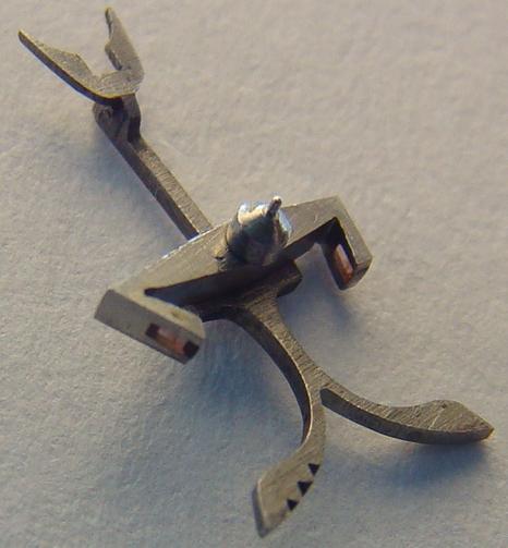

Ciekawostką (przynajmniej dla mnie) są kotwice , jednakowe w obu mechanizmach. Gdy patrzyłem na kompletny werk, byłem przekonany, że nie mają kamieni i są kute i utwardzane, po demontażu okazało się, że kamienie są, ale nietypowo umieszczone.
Do czego służą te wąsy w kotwycy? Do wyważenia?

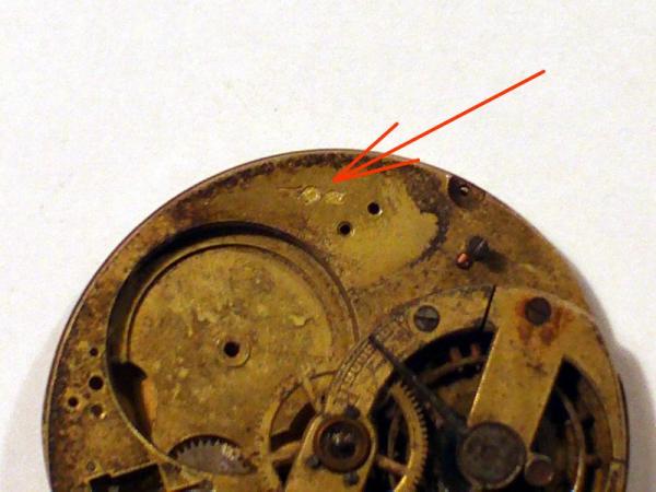

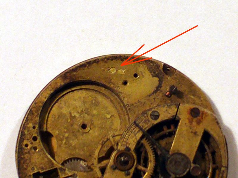

Obydwa mechanizmy są najprawdopodobniej wyprodukowane przez firmę FHF, która na przełomie wieków XIX i XX dostarczała surowe werki do zegarków kieszonkowych wielu firmom. Pod głównym mostkiem powinna być nabita sekretna punca tej marki:

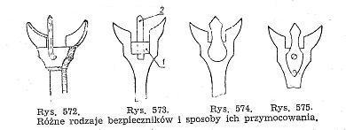

Wąsy w kotwicy to moim zdaniem ograniczniki zapobiegające zbytniemu jej wychylaniu i galopowaniu balansu. Obecnie kotwice też maja ograniczniki ale w innej formie.

Serdecznie dziękuje za błyskawiczną odpowiedź. Jak zwykle można liczyć na szeroką wiedzę obu Panów. Niestety moje werki nie mają punc pod mostkami balansów. Może znajdę je w innym miejscu, jeszcze gruntownie nie rozbierałem. Kotwice były wyważane, świadczą o tym nacięcia. Jak rozumiem, wąsy zastępują ten bezpiecznik?

Pod balansem puncy w tych werkach nie ma, jest za to tam gdzie ją widać na moim zdjęciu.
Przyjrzałem się dokładniej budowie tych moich mechanizmów i faktycznie te wąsy spełniają tutaj tylko rolę wyważenia kotwicy (chociaż żadna z moich kotwic nacięć nie ma), gdyż jako ogranicznik służą w jednym nabite kołki, a w drugim występy płyty.
No tak, tam jeszcze nie zaglądałem.
