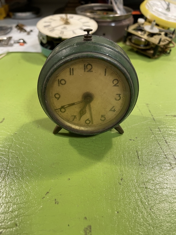

6 minut temu, Arek_Win napisał(-a):
😁 I co Czop balansu sie ułamał?
A tego to nie wiem 🤭. Mirek coś do góry nogami wypatrzył
Share this post
Link to post
Share on other sites
3 minuty temu, Yodek napisał(-a):
😃Tak jest jak niewiastę rozpiera energia i rzuca Rakietą po sufitach 🤣
Share this post
Link to post

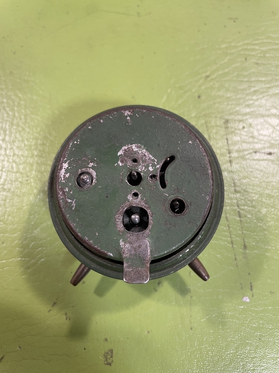

38 minut temu, Arek_Win napisał(-a):
Co jej było?
Półmostek skrzywiony i balns  był zaciśnięty..
Mimo tradycyjnej dla tego mechanizmu podkładki pod pólmostkiem nie było szans..
Wyprostowałem,  umyłem wszystko, złożyłem i odrazu ruszył :)
Pozdrawiam Mirek

1 minutę temu, mkl1 napisał(-a):
O czopy przeżyły!, czy kamienie były całe?
Share this post
Link to post
10 minut temu, Yodek napisał(-a):
no bo mechanizm był obrócony :)
przycisk wyłączania budzenia jest na dole :)
Wszystko OK..:)

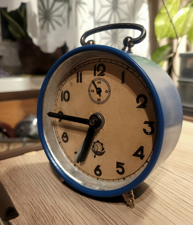

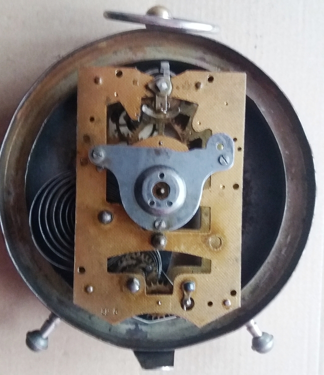

W ostatni dzień starego roku otrzymałem od kolegi taki oto budzik. Czy ktoś z Was ma może wiedzę, kto jest jego producentem?
Pozdrawiam i Wszystkiego Dobrego w Nowym 2023 Roku.
Share this post
Link to post
19 godzin temu, Hecke napisał(-a):
Pozdrawiam i Wszystkiego Dobrego w Nowym 2023 Roku.   średnica mechanizmu jaka?

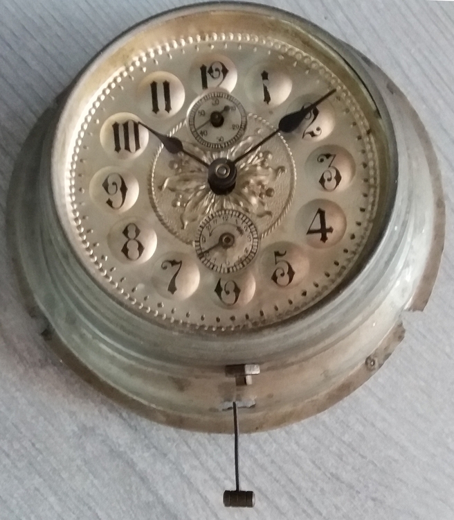

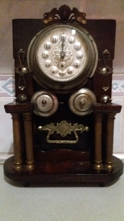

Ta informacja może się komuś przydać do identyfikacji. Nie sygnowany budzik do montowania na deskę, na dwa dzwonki.
Takie są w katalogu Junghansa,  m.in. w 1911 r. Ten posiada wzór płyty, oznaczony w katalogu Georga Jacoba z 1943 r. jako nieznany i części niedostępne, numery  411 21 i 411 22.
Wg katalogu płyt do 1996 r.: https://www.dg-chrono.de/uhrenwissen/weckerwerksverzeichnis/
okazało się jest to budzik firmy Mauthe.
Na zdjęciu wg katalogu Junghansa w 1911 r., strona skanu 15:
https://junghansarchiv.de/uploads/1911_03_full_8d94fbcc69.pdf
Być może w przyszłości, latem postaram się wymodelować deskę wg katalogu. Na razie jest Frankensteinem, którego zmontowałem 6 lat temu. Przy ówczesnym stanie mojej wiedzy, nie miałem pojęcia, jak ten budzik na desce wyglądał. Miałem luzem cztery kolumienki, to je m.in. wykorzystałem. Jedyne, co okazało się zgodne z oryginałem z katalogu to wysokość, ok. 38 cm. Tarcza z obudową ma średnicę 15,4 cm.
Już kiedyś go pokazywałem. Teraz wrócił do mnie na stałe, dlatego rozważam przeróbkę. Wtedy było zdjęcie z wystawy budzików (2019  r.), w grudziądzkim Muzeum.
Obecnie daje tylko wyobrażenie o wysokości takich budzików.
Na werku jest zapewne numer katalogowy wyrobu wg producenta, podobnie jak to ma miejsce w przypadku wyrobów Junghansa.
Numer wg Mauthe  4018. Analogicznie podobne wyroby wg katalogu Junghansa to 2612 i 2613.
To nie są numery seryjne danego egzemplarza, w przypadku katalogu jest to jednoznaczne.

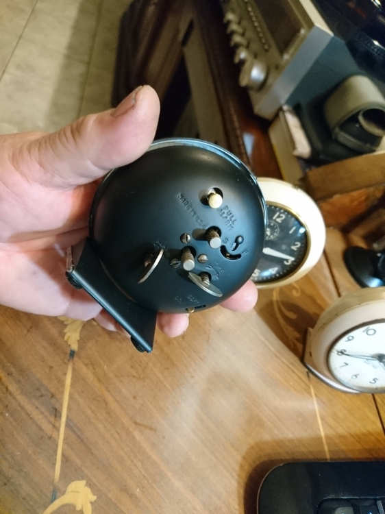

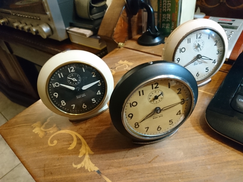

Kolejny Westclox w kolekcji ,Baby Ben model 6 z 1952r ,odtworzone malowanie ,wymienione silentblocki wprawdzie nie czarne  które czas rozpuscił ale wymiarowo takie same😕mechanizm umyty  przesmarwany i hula jak nowy 🙂

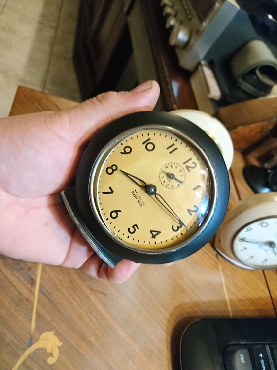

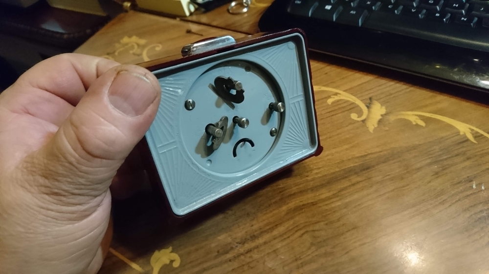

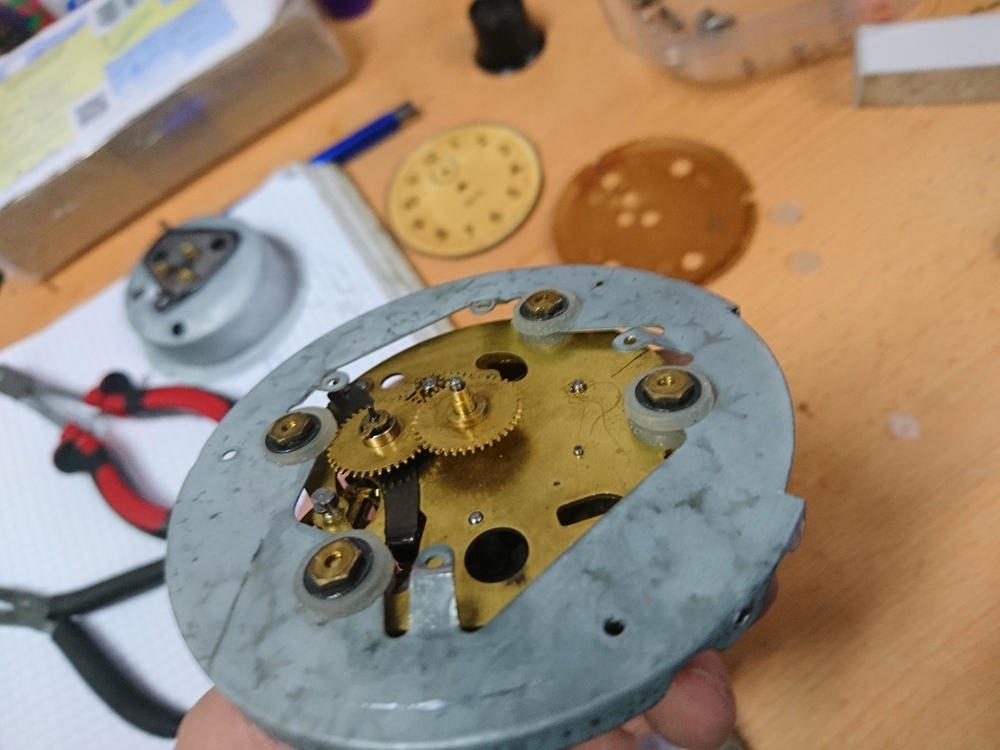

Po 8 latach od nabycia udało mi się rozwikłać zagadkę brakujących elementów dużego budzika o średnicy obudowy ok, 13,5 cm. Wówczas nawet nie wiedziałem, w jakim państwie go wyprodukowano. Posiada tylko cyfry 8 39, co sugerowało, że pochodzi z z 1939 r. Gdy poznałem katalogi płyt, okazało się, że to jest Junghans. Nadal jednak pozostawała zagadka brakujących elementów, ponieważ budzik ma sprawną funkcję budzenia. Sprawa się wyjaśniła ostatecznie w listopadzie ub. roku, gdy nabyłem Jokera z identycznym mechanizmem. Okazało się , że ten budzik posiadał funkcję wybijania godzin i ta sekcja została wymontowana.
Fot. 1 - 3.. Zagadkowy budzik i jego mechanizm. Nóżki są prowizoryczne.
Fot. 4 - 6. Budzik dla porównania. W lewym dolnym rogu, przy logo Junghansa oznaczenie B 11.
Share this post

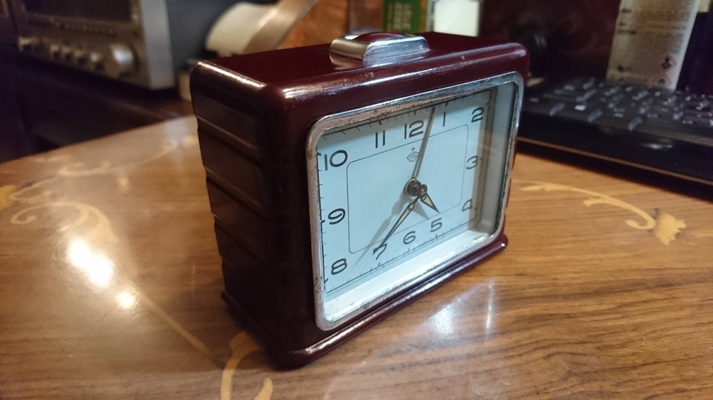

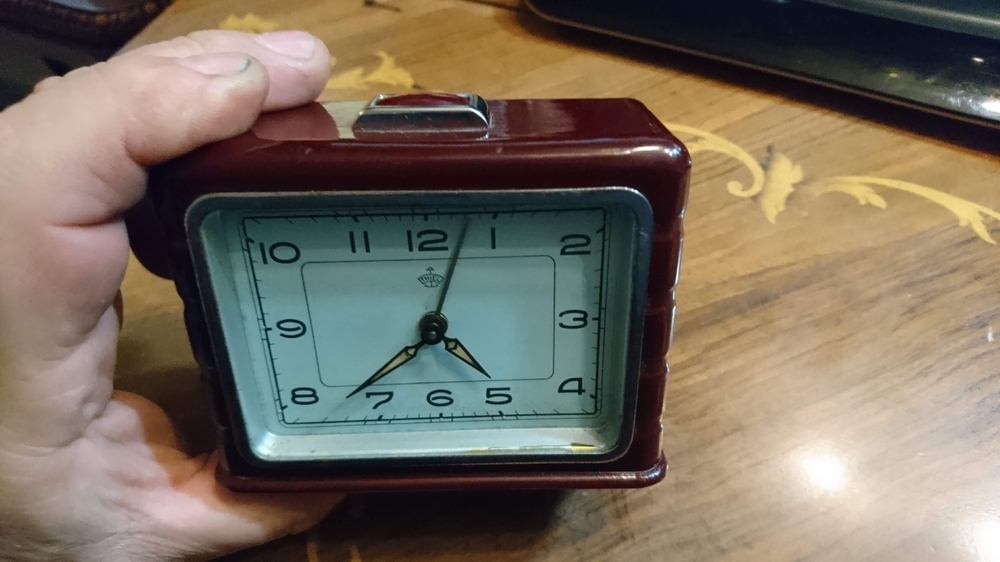

Umyty z okropnego błota bakelitowy Thiel  z lat 40 ,okazał się całkiem ładnie zachowany i po przeglądzie mechanizmu ,działa 🙂
