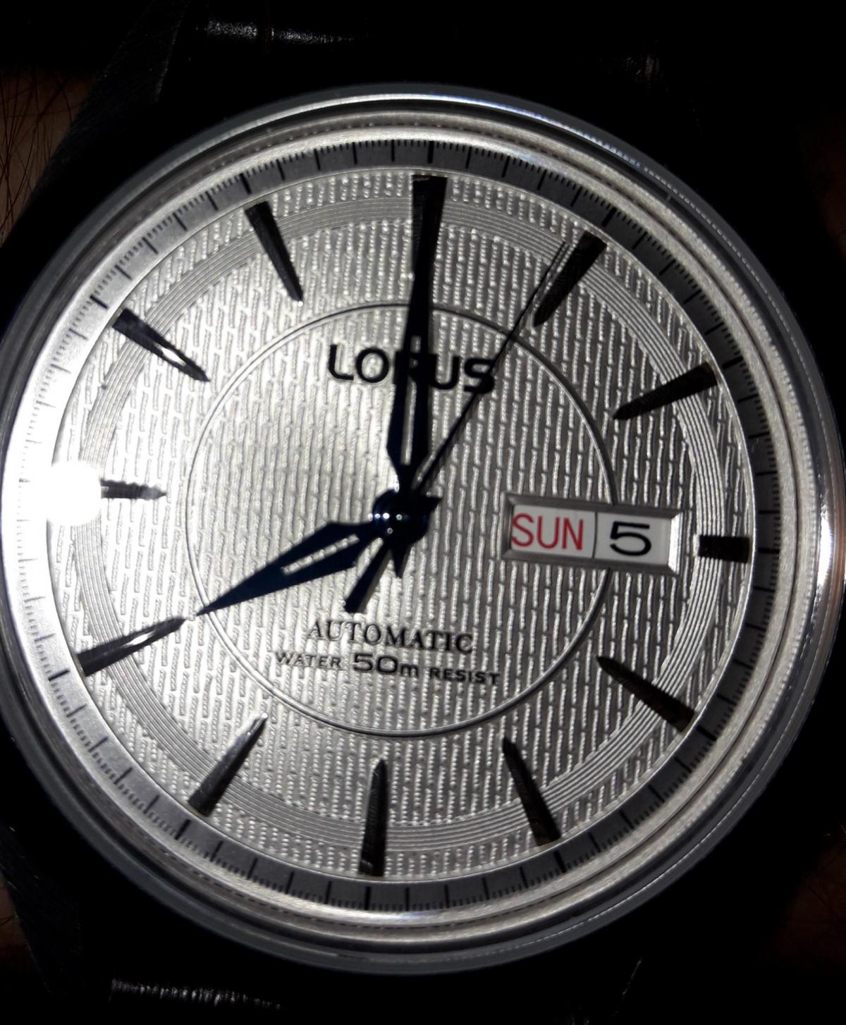

Witam,
Lorusa RL427AX9G mam od tygodnia i jest to mój pierwszy automat i już myślę o kolejnym :).
Zauważyłem ostatnio, że wskazówka godzinowa nie pokrywa się idealnie z indeksem, tak około 2-3 minuty. Na niektórych godzinach troszkę więcej na innych mniej.
Zdaję sobie sprawę, że to zegarek za niecałe 3 stówy i nie wiem czy zawracać sobie tym głowę? Może nie warto go na razie otwierać? Dodaję parę fotek.
Z góry dzięki za pomoc.
Share this post
Link to post
Share on other sites
Nie zawracaj sobie głowy, ciesz się zegarkiem  :)
Jak sam zauważyłeś na niektórych indeksach jest lepiej a wręcz OK to znaczy że indeksy idealnie też nie są nałożone i sama regulacja wsk. godz. problemu nie rozwiąże  ;)
W przyszłości, podczas jakiegoś serwisu można się pobawić i znaleźć optymalne ustawienie  ^_^
W każdym bądź razie dla mnie tak minimalna różnica jest akceptowalna i zostawiłbym  :)
Share this post
