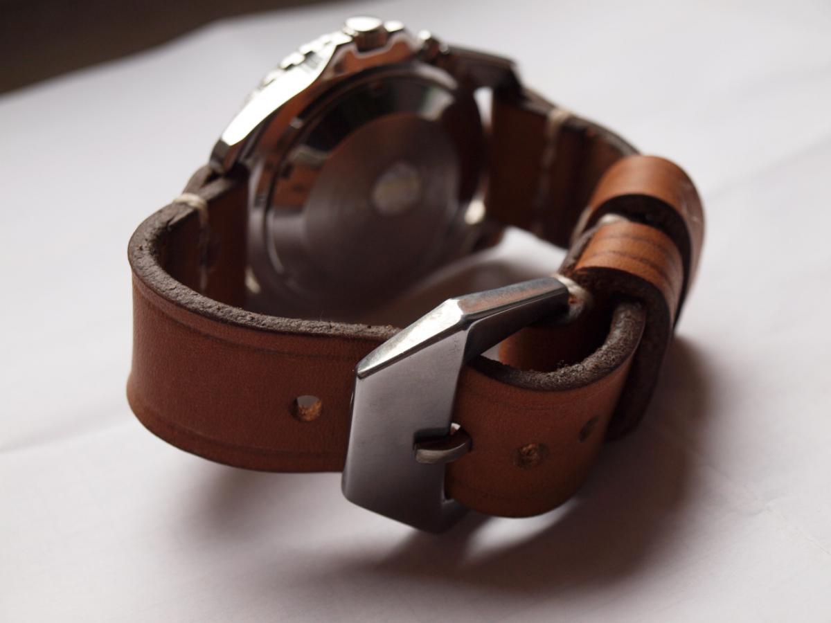

Ponieważ wyrzeźbiłem z płaskownika klamerki, jedną z nich wykorzystałem
Zrobiłem to z myślą o tym zegarku
Klasa !  Pogratulować.  P.S Jezyczek klamerki profilujesz po wycięciu ?  Czy na etapie projektu wycinasz zbliżony kształt ?
Wybrałem prostszą metodę.
Języczek jest zrobiony z  gwozdzia  widocznego na pierwszym zdjęciu jako już częściowo oszlifowany.
Stal z którego jest wykonany jest plastyczna i bez problemu można nadać pożądany kształt.
Następną klamerkę samoróbkę w skórce zaszyłem
Dla Big Mako był obiecany

Czekając na pana listonosza pasek wyrychtowałem
To dla takiego Prima
Ta klamerka będzie do  paska od spodni ;)
 Materiał to mosiądz grubości 5mm.
"Pancernik" - Samodzielny Bojowy Pasek  Zegarkowy  ;)
Ten brązowy bardzo fajny- pasowałby do mojego komandira ;-)
