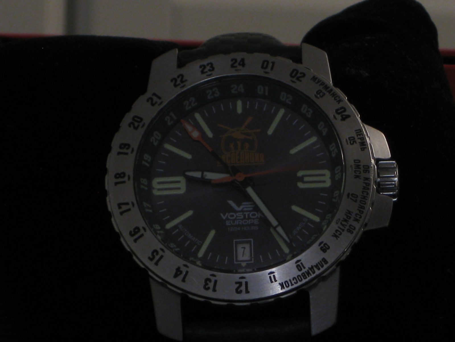

Vostok Europe Expedition 2006
dodany przez Baruto
- 636 wyświetleń
- Wyświetl pozostałe grafiki Baruto
Dane techniczne
Dekorowany automatyczny mechanizm kaliber 2426
32 kamienie
Rezerwa chodu 31h
Salowa koperta 42mm
Wodoszczelność 10ATM
Szkło mineralne
Zakręcana koronka
Funkcje
Obrotowy bezel ze wskazaniami stref czasowych
12/24h
Wskazówki i indeksy pokryte superluminową
Wskazania drugiego czasu
Data, godziny, minuty, sekundy
Skórzany pasek zastąpiony karbonowym
Mój egzemplarz dwa razy wylądował w serwisie. Pierwszy raz z powodu pękniętego naciągu. Po jakimś roku od pierwszej naprawy ponownie trafił do serwisu - wymagał regulacji i przesmarowania. Pomimo, że jak jest nieużywany to siedzi w rotomacie, przestał się samonakręcać. Nakręcanie koronką też nie gwarantowało chodu - po nakręceniu i pochodzeniu kilka sekund, wskazówka sekundnika zatrzymywała się.
Chyba największą wadą i rozczarowaniem tego Vostock'a jest mineralne szkło. Przy moim weekendowym i wakacyjnym używaniu (korzystam z funkcji dual time) jakiekolwiek uderzenie zostawia ślad na szkiełku. Nie jest to zegarek do garnituru, więc nie obchodzę się nim jak z jajkiem, a jak sama nazwa wskazuje "Expedition" do czegoś zobowiązuje.
