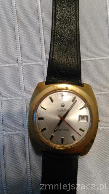

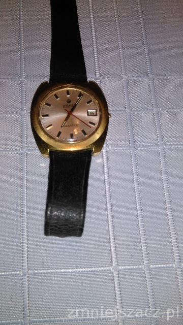

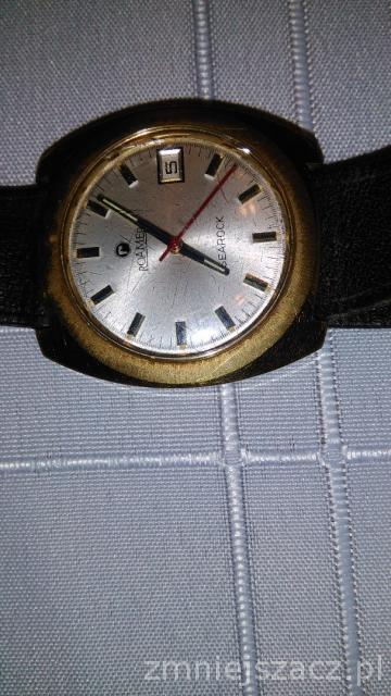

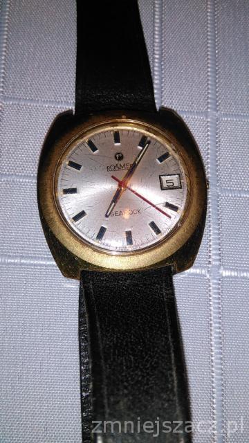

Wygrzebałem w starym kredensie zegarek Roamer, który bardzo mi się podoba ale nie znam się na zegarkach i nie wiem czy warto go ratować ponieważ jest wybrakowany.

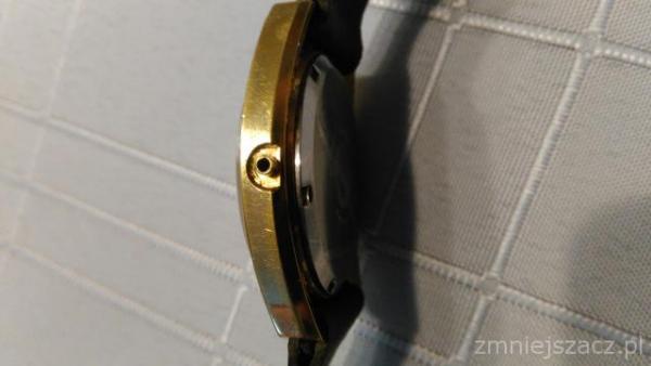

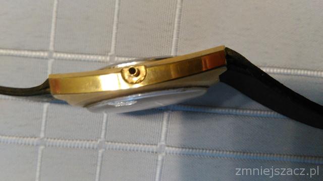

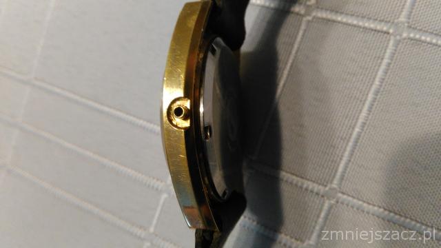

Brakuje w nim wałka i koronki oraz pęknięte jest szkiełko. Z tego co zauważyłem to jest pozłacany? i ma oryginalny pasek (niestety trochę zesztywniał i nie wiem czy uda się go uratować.
Proszę o pomoc w identyfikacji jak i udzieleniu info o mechanizmie i ewentualnych kosztach naprawy (obawiam się że mogą przewyższyć wartość zegarka). Czy do takiego zegarka dostępne są części zamienne oryginalne?
Pozdrawiam.
Gość D@dik
Cześć

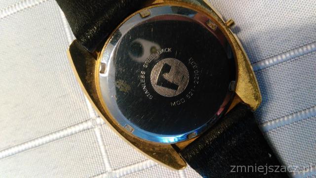

To szwajcarski Roamer Searock z lat 70' (od 1973-1976) na mechanizmie MST521.
To bardzo fajne i dokładne zegarki. Mechanizm ma szybką zmianę daty i stop sekundę.
Poszukaj w szufladzie jeszcze może znajdziesz wałek z koronką i zapewne zegarmajster zrobi Ci z niego ładny zegarek.

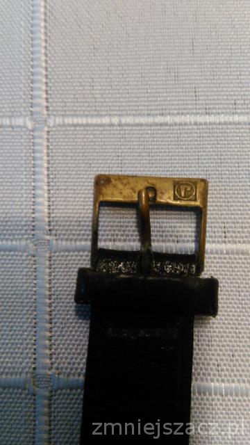

Zegarek nie wygląda źle wizualnie. Jest to dobra baza do odnowienia. Masz jeszcze oryginalny pasek z ładną klamerką - nie wyrzucaj klamry tylko wypoleruj i przełóż do nowego pacha. Co do kosztów serwisu to nie powinny przekroczyć wartości zegarka, bo fajnie utrzymany Roamer trzyma cenę.  Zegarek jest duży i spokojnie na dziś męski nadgarstek może zdobić.
Ja mam dwa w stali i często je noszę.

Są do kupienia ale raczej używki, choć i zdarzają się stare zapasy nowych. Rzuć "zapotrzebowanie" w odpowiednim temacie i może jakiś dobry człowiek z forum Cię poratuje.
a gdzie złozyć "zapotrzebowanie" bo nie mogę się w forum jeszcze połapać :unsure:
witam ponownie po długim czasie nieobecności. Próbowałem znaleźć oryginalną koronkę i wałek ale niestety lipa. Ale już dojrzałem do ratowania Roamera i się na niego zawziąłem. Wszędzie gdzie pytałem to fachowcy chcą dorobić lub dopasować wałek bo oryginału nie ma. W związku z tym mam pytanie czy to będzie dobrze czy zegarek straci na dokładności. Co do koronki to jedną widziałem na alle ale się zagapiłem :( . Szukam dalej.
Hej. Sam mam kilka Roamerów. Poszukaj na zagranicznych aukcyjnych portalach i kup jakąś używkę. W tej chwili są co najmniej 2 na ebay które by Ci pasowały. Zegarmistrz podmieni i będziesz miał na chodzie. Tak przy okazji sam poszukuję do wersji stalowej też do Searocka i też do modelu MST 521. Jak ktoś ma to pisać.
