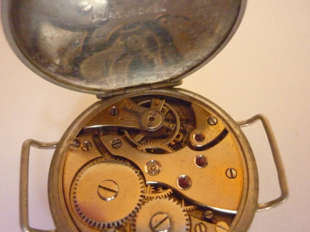

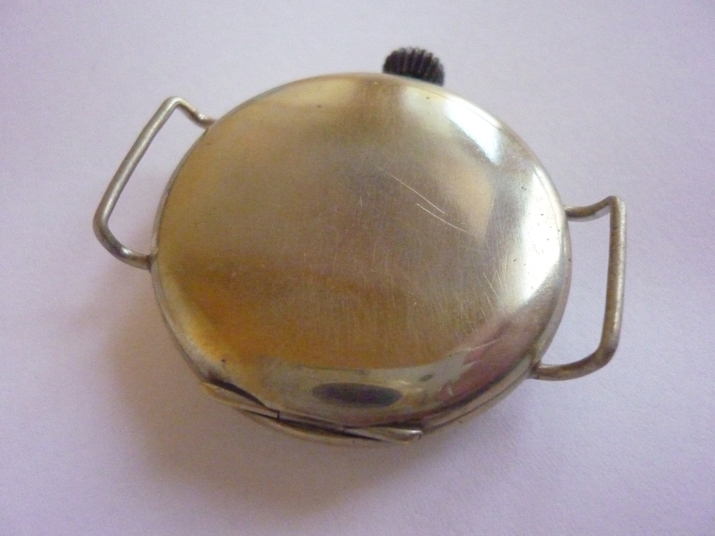

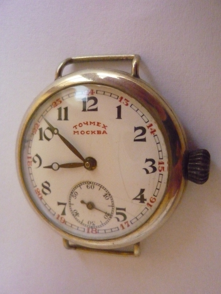

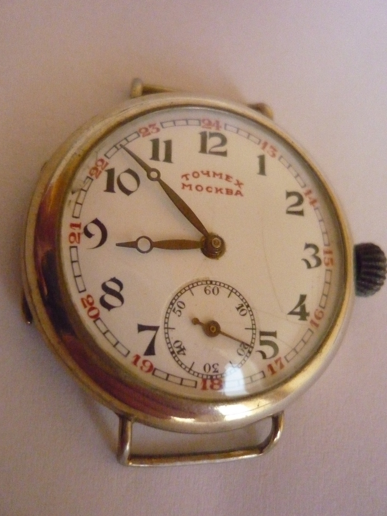

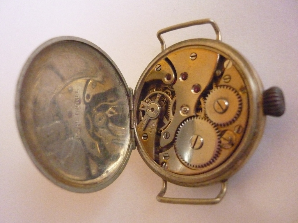

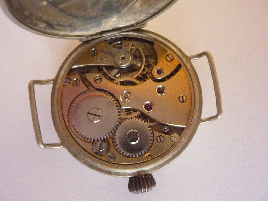

Jakiś czas temu trafił mi się taki Toczmech
Dołączona grafika
Dołączona grafika
Dołączona grafika
Dołączona grafika
Dołączona grafika
Dołączona grafika
Z tego co wiem, ten mechanizm to Henry Moser produkowany w carskiej Rosji. Po Rewolucji Październikowej zakład znacjonalizowano.
W zegarku trzeba wymienić oś balansową i rolkę w której włos jest zamocowany. Można by te części dorobić, ale gdyby była taka możliwość wolałbym znaleźć oryginalne i przełożyć. Spotkanie drugiego takiego Toczmecha graniczy z cudem, tak więc może łatwiej byłoby znaleźć Mosera i z niego przełożyć potrzebne części ? Dało by się określić co to za mechanizm Mosera ? Byłbym bardzo wdzięczny gdy ktoś mógł podać jakieś informacje o tym werku. Może przypadkiem miałby ktoś z Kolegów taki mechanizm ze sprawnym balansem ?

Mysle ze szybciej mozna by os wymienic. Jakbym znal rozmiar oski to moze pokusilbym sie o nabicie nowego balansu.

Ośka to mniejszy problem, gorzej z rolką, jest zaadoptowana z innego zegarka i tak rozszerzona, że przy próbie wymontowania może pęknąć. Mój zegarmistrz poradzi sobie z nabiciem ośki, czy ewentualnie dorobieniem nowej, jakbym go pomęczył to rolkę też by dorobił, ale to byłoby czasochłonne, dlatego jeśli byłaby taka możliwość to wolałbym kupić cały mechanizm z dobrym balansem i przełożyć go do mojego zegarka. Jeśli ktoś wiedziałby co to za typ - kaliber Mosera to byłoby mi łatwiej szukać takiego werku na części. :)

Napisz PW do Piotra Ratyńskiego - jak ładnie poprosisz to myślę, że Ci pomoże :)
