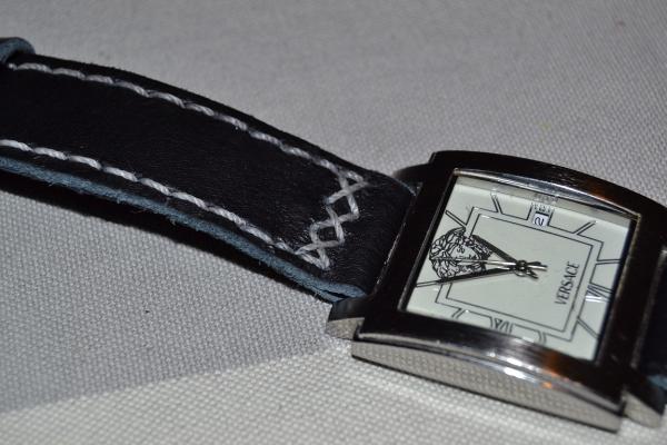

Na forum jestem od niedawna ,obserwuję szczególnie dział "paskorobów",od niedawna także  sam postanowiłem robić paseczki na własne potrzeby.
Kupiłem potrzebne narzędzia itp oraz jedną szpulkę białych nici poliestrowych woskowanych plecionych trójskrętnych ( nie są one "płaskie") o grubości 0,7 mm.
Problem mam z nićmi: na uszku igły ( zwłaszcza tej cienszej : szyję dwiema igłami o róznej grubości) podczas nawlekania nić zostawia dużo o wosku.
Podczas przeszywania skóry czy to brązowej czy czarnej nić bardzo się brudzi ,doszło do tego że czasem szyję w cienkich  bawełnianych białych rękawiczkach aby nici nie zabrudziły się nawet  od rąk.
Mam zamiar kupić sobie nici slam : te " płaskie" ,trochę grubsze  :1 mm , ale jeżeli one też będą się brudzić to już sam nie wiem???? :(
dołączam fotkę tego jak wyglądają nici na szytym pasku aby to jakoś zobrazować.
Witaj.
Moim zdaniem zachodzi tutaj prosta analogia.  Małe uszko igły powoduje starcie powłoki ochronnej z nici  i sukcesywnie podczas przewlekania nić ulega odbarwieniu , lub robisz za małe otwory pod szew , nić się ledwo przeciska i  na kolejnych otworach "gubisz" warstwę powlekającą wosku i nić się odbarwia.  Nie wiem jeszcze jakiego materiału (skóry) używasz ? Farbowanego fabrycznie , czy sam barwisz ? Być może i tutaj tkwi przyczyna twojego problemu.
Co się tyczy slamu ? Używam głównie beżowego 0,8mm.  i nie stwierdziłem jego odbarwiani itp.
A może problem tkwi w samej nici ? - spróbuj innej

Ogólnie to na 99% nić łapie brud ze skóry.

jakie więc rozwiązanie ? Robić większe dziury przebijakiem  tak aby igła przechodziła przez dziurę w skórze swobodniej?
Bądź szukać takiej skóry, co brudzić nie będzie...
FORZA Robert!
można ewentualnie skórę wyprać w mydle do skóry wysuszyć natłuścić itd
