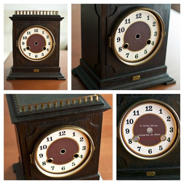

Wpadła była mi w łapy skrzyneczka zegara... nigdzie jednak nie mogę znaleźć informacji o nim, a zwłaszcza o mechanizmie przypisanym temu modelowi.
Czy Ktoś mógłby mnie oświecić, co mógłbym w środek włożyć, by wskrzesić kominkowca? ... chiński bateryjkowiec tylko w ostateczności !

Wydaje mi się że tam mógł być mechanizm M58, jaki jest rozstaw miedzy otworem wskazówkowym a nakręcania 33 mm ?
Janki... faktycznie 33-34 mm rozstawu otworów :)

M58 to b. popularny werk. Szukaj na OLX  i po giełdach - często można trafić werk M58, lub cały zegar Metron za 20-30 zł. Mnie udało się np. dopaść Metrona bez ramki i szkła na giełdzie w Będzinie za 20 zł. Rozebrałem i wyczyściłem mechanizm, naoliwiłem i działa jak nowy. Te werki są dziecinnie proste w złożeniu. Aparat cyfrowy w rękę i dasz radę,tym bardziej, że to co trzeba wiedzieć do prawidłowego złożenia znajdziesz tutaj na tym forum, więc możesz kupić całego Metrona za 20 zł. z brudnym mechanizmem i sobie go uruchomić, a skrzynkę odsprzedać. To nie jest Gustav Becker, gdzie niekiedy trzeba mieć pojęcie i trochę pomyśleć, żeby poskładać do kupy. Podpowiem, że taki werk posiada np. Metron ZK/17b i ZK/17C, jednak trzeba uważać, bo niektóre mają wahadełko, a tutaj ma być raczej z przystawką balansową.
dzięki ... pozyskałem na Alle... :)
