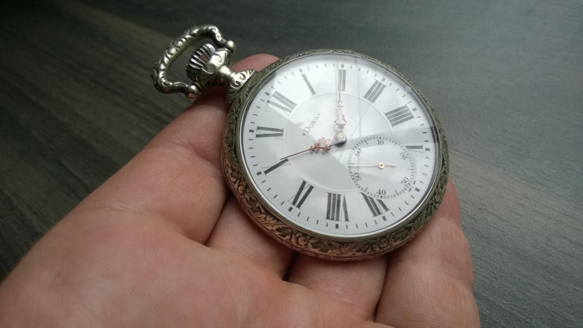

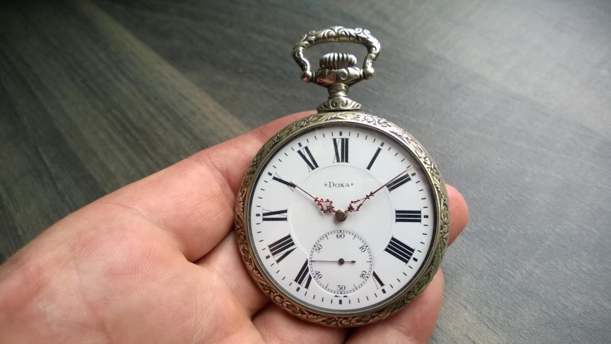

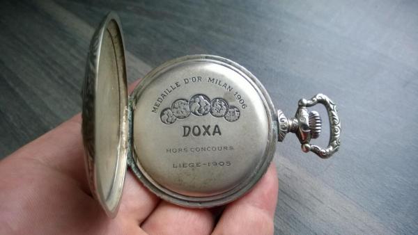

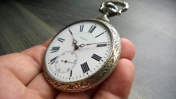

W trakcie remontu znalazłem zegarek kieszonkowy firmy DOXA (zdjęcia poniżej). Zegarek należał do mojego pra-pra dziadka, później do pra-dziadka aż w końcu dostała go moja mama. Był już uszkodzony i nie działał w chwili gdy go otrzymała. Niestety nie wiem jak otworzyć wieczko by dostać się do mechanizmu a nie chcę w nim grzebać żeby nie popsuć bardziej. Chciałbym się czegoś dowiedzieć o modelu tego zegarka. Wiem tylko, że DOXA to Szwajcarska firma, w Liege w 1905 miały miejsce targi międzynarodowe a model zegarka prawdopodobnie otrzymał medale w 1906 roku w Milanie. Chciałbym też wiedzieć jaki byłby ewentualny koszt naprawy.

Zegarek ładny jak sprawny i nie uszkodzony - miałem taki kilka dni temu ale już cieszy nowego właściciela
Cena naprawy zależy od tego co uszkodzone (w mechanizmie) bo z zewnątrz to widać tarcza, koperta, zawiasy ale wszystko można zrobić

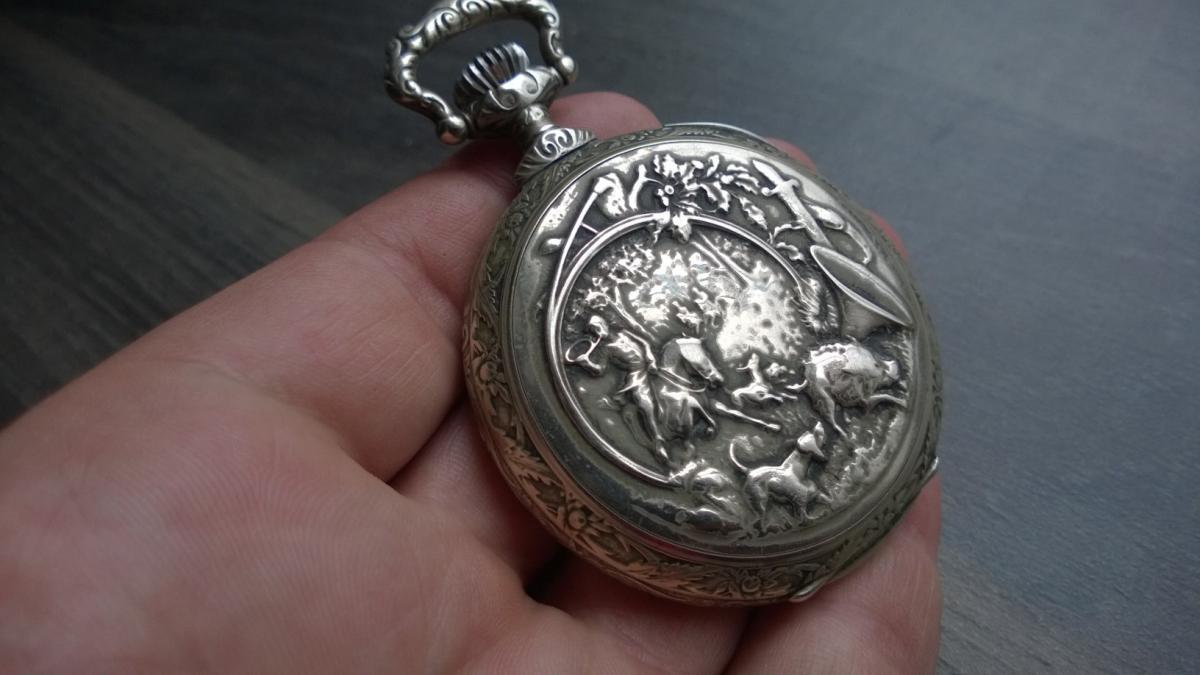

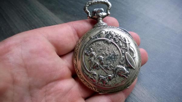

Zdjęcia mojego - taki sam model z motywem z polowania
Jest piękny! Mój niestety jest w nieco gorszym stanie. Bardziej powycierany, zużyty.

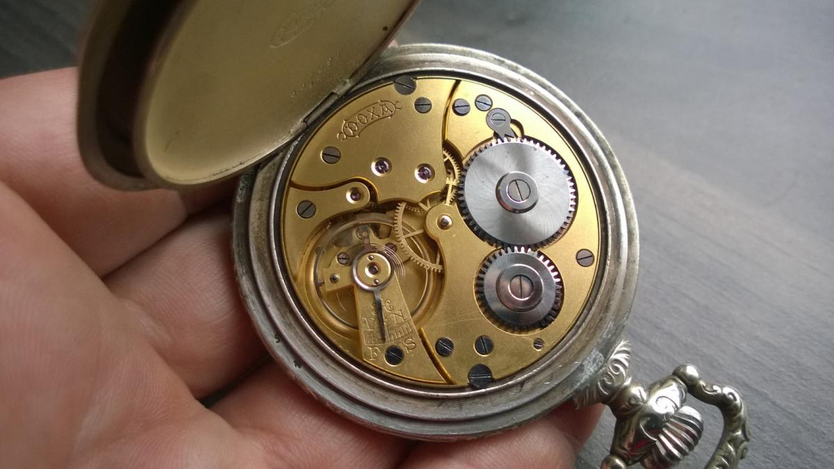

Udało mi się go otworzyć. Musiałem delikatnie podważyć nożykiem blaszkę ale teraz już wystarczy sam opuszek palca. Mechanizm wygląda jak na zdjęciu. Gdy próbuję go nakręcić kręcą się tylko te dwie zębatki i nic więcej się nie dzieje. Brakuje śrubki na górze po prawej stronie.

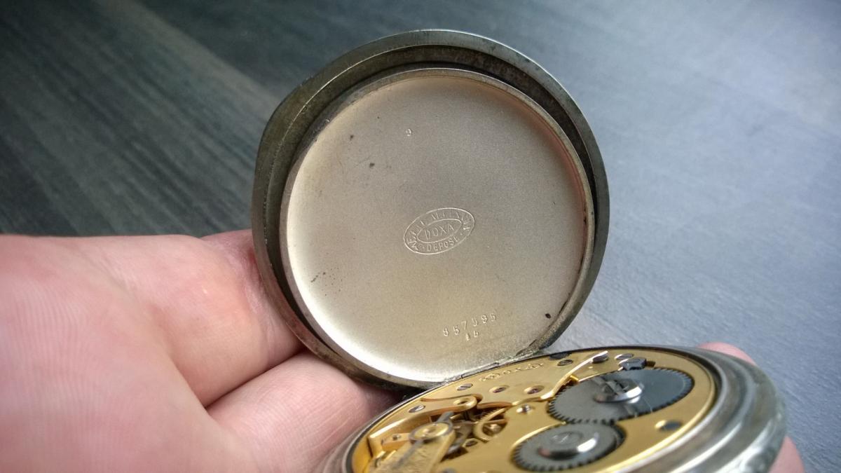

Na wnętrzu pokrywki nie ma bicia z logiem DOXY, ale są za to numerki (dosyć mocno wytarte):
- 3: na górze pokrywki mniej więcej w tym miejcu jak w pańskim
- 628821 lub 626821 (trzecia cyfra niemal niewidoczna): na dole
- 371: pod powyższym

Pewnie masz zerwaną sprężyna naciągu - w twoim ostawianie wskazówek odbywa się za pomocą przycisku obok koronki u mnie przez odciągnięcie (innym model) jesli tylko sprężyna to 80-150zł powinno się zamknąć jak balans to będzie drożej i do 300zł
Kopertę to do złotnika najlepiej dać oni dadzą radę z tymi zawiasami i ramką - ile oni wezmą tego nie wiem - nowe szkło to jakieś 20 za plastik i z 30-50 za szklane
