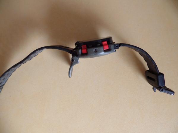

sp3cjal 0 #1 Napisano 2 Września 2016 Witam.Posiadam zegarek DW-002 który dostałem jakieś 20 lat temu na urodziny . Nosiłem go na ręku z dobre 10 lat ale zaczął się sypać, pękać i pozostałe lata przeskakuje z szuflady do szuflady. Mam do niego duży sentyment gdyż to był i jest zegarek o którym kiedyś marzyłem.Chciałem dać go do naprawy pod względem wizualnym bo mechanicznie o dziwo jest wszystko ok ale niestety mój zegarmistrz ma problemy aby dostać do niego części.Tu wrzucam zdjęcia jak on wygląda. http://www.fotosik.pl/zarzadzaj-albumami/album/2360085/zdjecie/127842297http://www.fotosik.pl/zdjecie/653233befe030922http://www.fotosik.pl/zdjecie/b628dadcd750f160 Chyba coś mi nie wychodzi dodawanie zdjęć ale linki powinny działać. Jeżeli ktokolwiek ma do niego części albo wie jak go naprawić (może jakieś zamienniki) to proszę o pomoc.Z góry dziękuję i pozdrawiam. 0 Udostępnij tę odpowiedź Odnośnik do odpowiedzi Udostępnij na innych stronach

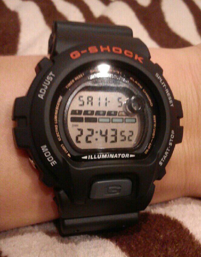

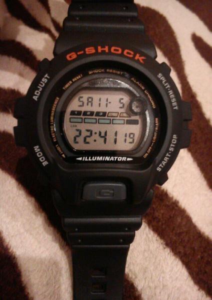

sp3cjal 0 #12 Napisano 5 Listopada 2016 Dziś odebrany od zegarmistrza 0 Udostępnij tę odpowiedź Odnośnik do odpowiedzi Udostępnij na innych stronach
sp3cjal 0 #13 Napisano 6 Listopada 2016 Nie wiem czemu ale brakuje mu napisu "CASIO" , zegarmistrz mówił coś że miał mały problem ale nic nie wspomniał że go usunął.Da się to jakoś naprawić ? Niby nic ale jednak czegoś brakuje 0 Udostępnij tę odpowiedź Odnośnik do odpowiedzi Udostępnij na innych stronach
