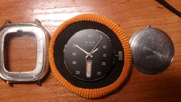

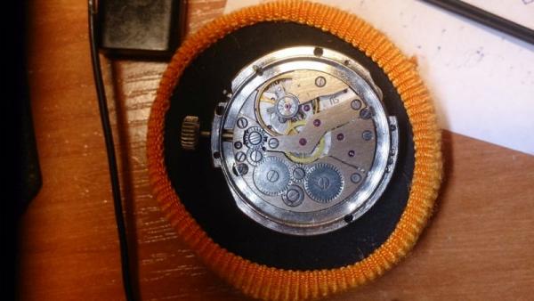

Zegarek długo przewalał się po szufladach w domu aż trafił do mnie z wyciągniętą koronką.Po delikatnym wsunięciu koronki  nakręcał się ale nie chodziły wskazówki. Po ponownej próbie zrobiło się odwrotnie czyli wskazówki chodziły, natomiast brak nakręcania ( w każdej pozycji koronki). Czy to poważny feler. ?post-96230-0-40792700-1488058204_thumb.jpgpost-96230-0-71427500-1488058222_thumb.jpg
Może jakaś porada dla amatora ?
Jest to bardzo częsta przypadłość po niewłaściwym wyjęciu wałka z koronką zwalniając jego blokadę nieumiejętnie. Naprawa u każdego majstra powinna być od ręki jeżeli ma czas oczywiście. Prosta i często spotykana przypadłość.
Dzięki.Tylko jestem w pracy za granicą.Najbliższy zegarmistrz( jedyny w obrębie 50-km) za wymianę baterii 626 skasował 20 eu.Więc naprawa tego ruska przekroczy mocno jego wartość.Postanowiłem spróbować samemu.Mam podstawowy sprzęt.zapał i dużo czasu.Jeśli go naprawię to będzie jak skok przez płot bez upadku na pysk,jeśli nie to chociaż się czegoś nauczę.Zbieram i lubię zegarki. Te droższe idą do fachowca natomiast tańsze trafiają pod mój nóż rzeźnicki.Rozłożyć zegarek to pestka, ale złożyć tak żeby był sprawny to już nie jest takie proste.Ale pod okiem fachowca chciałbym spróbować.Myślę że trzeba zacząć od wskazówek i tarczy, Czy dobrze idę ? Z góry dzięki za każdą radę.
( Czy to dobry dział ?)
To jest bardzo częsta przypadłość przy wyjmowaniu wałka naciągu i sposób postępowania był  wielokrotnie opisywany w naszym forum ;).
Dzięki

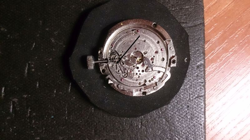

Wodzik wyskoczył, umieściłem go na swoim miejscu ale nie wiem czy to wystarczy, czy na coś jeszcze muszę luknąć?. Bo jak wyskoczył raz to może i drugi. Jestem nowy na forum więc nie umiem jeszcze znależć co trzeba.
Podczas składania zauważyłem brak jednej śrubki i tego języczka post-96230-0-79101700-1490188086_thumb.jpg
Muszę kupić jakiś model na części.
Wszystko jest ok tylko nie mogę umieścić wskazówki minutowej, próbowałem pensetą i wkładem do długopisu, w końcu zakupiłem wciskarkę i nic. Wciskam do takiej samej pozycji jak w drugim werku i mimo to zeskakuje. Czy jest jakiś chwyt na to ? post-96230-0-66539900-1496593538_thumb.jpg
