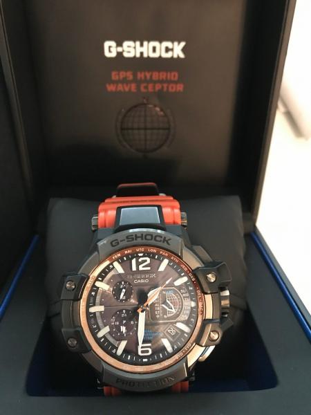

Witam.
Ostatnio zakupilem Casio GPW-1000-4AJF. Od poczatku uzytkowania zauwazylem ze zegarek staje. najczesciej w nocy. wiem ze istnieje cos jak czas uspienia ale to nie to.
Gdy wieczorem sie klade to zegarek chodzi normalnie. gdy rano wstaje zegarek stoi w miejscu. dzis zegarek zatrzymal sie o 2:45. jedyne co pomaga mu z rana to kalibracja wskazowek, ale dzis podczas kalibracji tylko sekundnik sie ruszyl a wskazowki og minus i godziny nic. NIE CHCIALY SIE RUSZYC. dopiero jak cos koronka ruszylem to zadzialalo. zegarek czesto traci sygnal gps.
zaznaczam ze zegarek zostal poprawnie skalibrowany wraz z serwisem casio.
Prosze o pomoc

Jaki masz poziom naładowania akumulatora? Pewnie nie to, ale trzeba sprawdzić.
Co znaczy "zaznaczam ze zegarek zostal poprawnie skalibrowany wraz z serwisem casio"?
Czy zatrzymuje się o tej samej porze, czy są to przypadkowe godziny?
Hej. Zegarek jest naładowany na full. Jak chodzi o kalibracje dzwoniłem di casio Jasło i wraz z sympatycznym serwisantem ustawialismy wskazówki i date. Kalibracja wskazówek zeby wszystkie byly na 24 godzinie :) jedno co mnie zastanawia to jest to ze zegarek chodził przez ostatnie 2tyg bez problemu. A 2 tyg wcześniej miałem podobny problem
I to tylko dwa razy się zdarzyło? Poprzednim też wskazówki zatrzymały się na 2:45?
Witam, niee wtedy sie cofał czasowo o 1 godzinę. Wiec jak byla 8 rano to na zegarku była 7 :(
Jeszcze dodam ze od wczoraj to sie 2 razy zdarzyło, a 2 tyg wcześniej niewiem dokładnie moze z 5 razy ze sam sie cofał o godzinkę
A jaką masz ustawioną strefę czasową?
Czy masz włączone DST?
Masz do niego instrukcję PL?
Mam włączony na AUTO. Instrukcja tylko jest po Angielsku. Sam bym chciał miec po Polsku :(
Masz linkę na PW :)
Sprawdź dokładnie strefę czasową i ustawienia, by były poprawne.
Masz linkę na PW :)
Dziękuję :) juz sprawdze :)
Prawdopodobnie problem rozwiązany!
Dziękuję za każdą odpowiedź :)
Daj znać za jakiś czas :)
Narazie nie ma problemu. Zegarek chodzi na 100%. Mam nadzieję ze tak pozostanie :)
Trzymam kciuki :)
