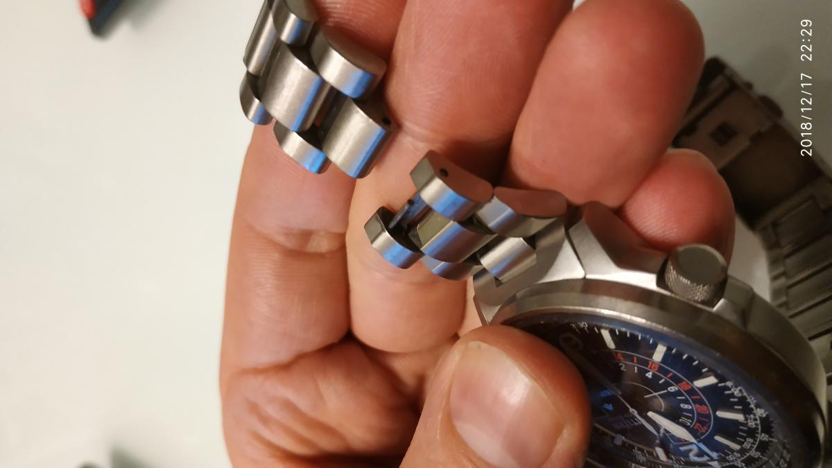

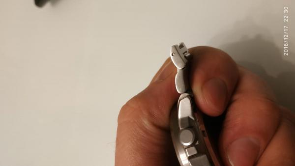

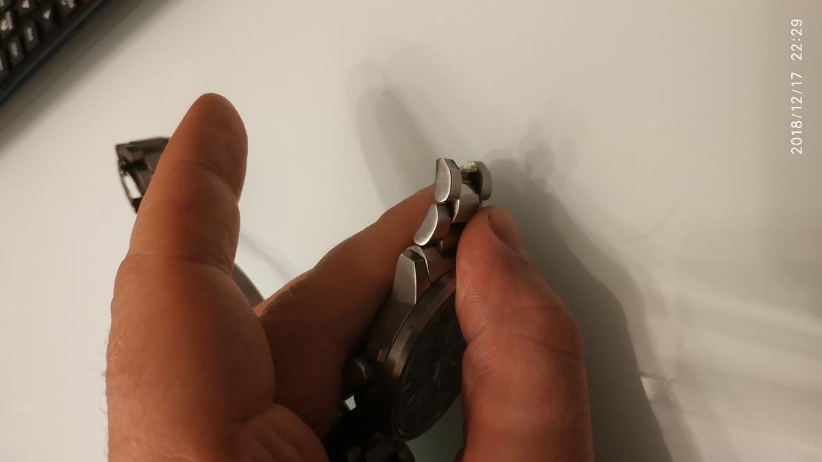

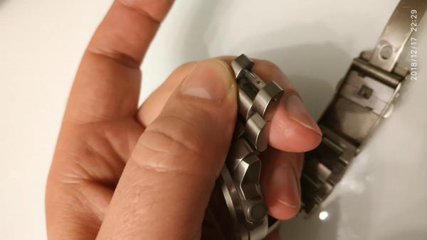

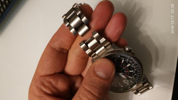

Cześć udało mi się zrobić kilka fotek. Jednak nie ma tam teleskopu a jest pręcik który jest na stałe zaślepiony.
Wyciągnij to. Kombinerki i dasz radę. Serio, on jest tam wciśnięty. Ciągniesz w stronę z której masz otwór i tyle, wyskoczy
Spoko wyciągnąć można. A co wlozyc skoro otwory zaslepione i wybicie u innego fachowca się nie powiodło bo było jakby zaspawane/ Nabite i zeszlifowane na zero być może.
Wysłane z mojego Redmi Note 5 przy użyciu Tapatalka
O ile być może tę stronę w której siedzi bolec pewnie wyjmę to zostaje kłopot z tym kawałkiem który siedzi po drugiej stronie i pytanie jak to wyjąć?
Ta strona gdzie bolec był to wyjąłem ten widoczny bolec i ta strona została nieprzelotowy. W drugiej stronie widać ułamany drugi kawałek tylko czym to wybić...? Tam już była próba wybicia ale w stronę do środka przez "zegarmistrza" ale zaczęło ciąć materiał bransoletki i się wstrzymał i tak zostałem z ręką w noc....ku
Dlatego zacząłem myśleć o wierceniu....
Można wybić albo rozwiercić, nawet na nieco większa średnicę. I tak pózniej trzeba kombinować z nowym nitem.
