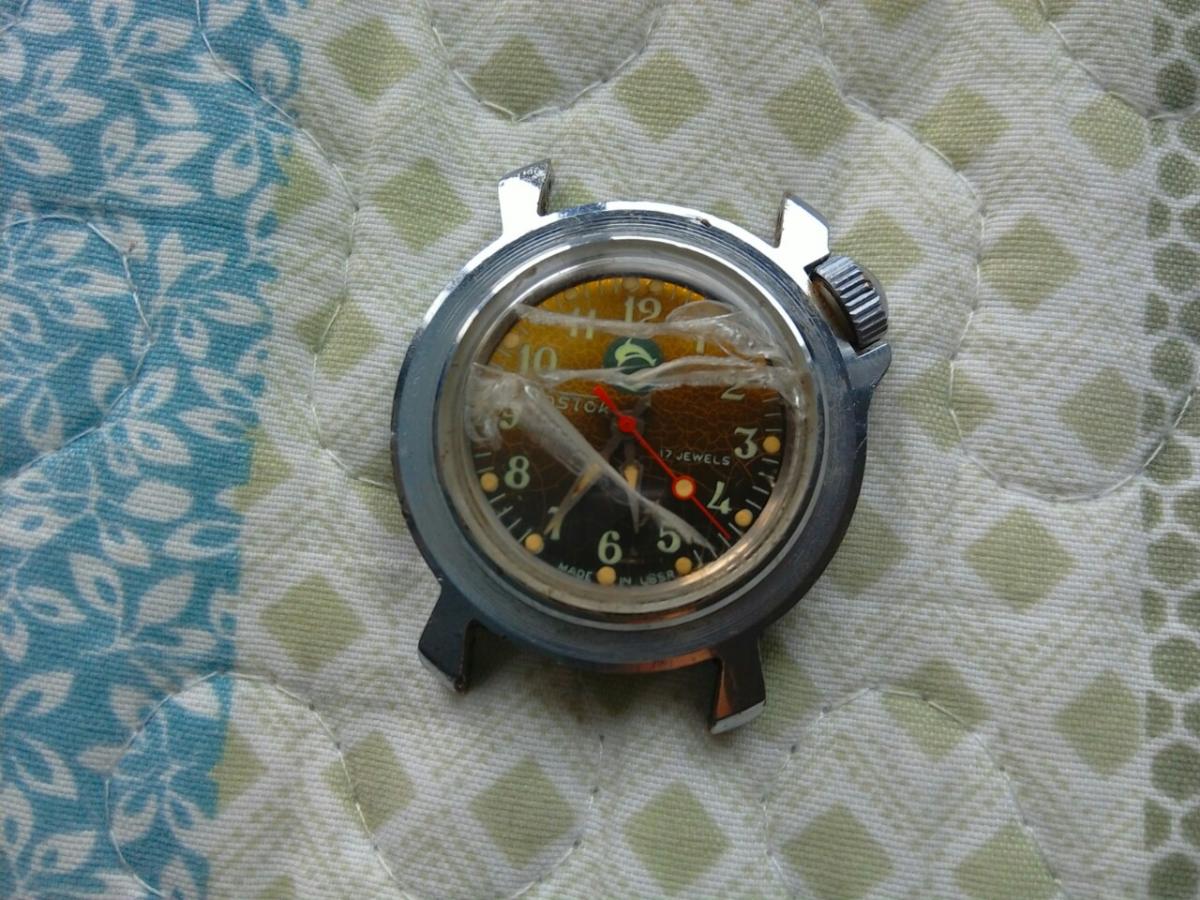

Dzień Dobry.
Chciałabym wyszykować małego Wostoka dla syna.
Czy trudna jest wymiana szkiełka, chyba wklejone jest.
No i gdzie można rozsądnie kupić szkiełko i bezel z pierścieniem sprężystym?
Z góry dziękuję.
Szkiełko jest montowane "na wcisk" ;) Jeszcze jakiś czas temu nowe szkiełka i bezele miał na allegro ten osobnik: https://allegro.pl/uzytkownik/Korsarz_63?bi_s=archiwum_allegro&bi_m=seller-more&bi_c=Product&bmatch=baseline-var-cl-n-dict4-eyesa-bp-uni-1-3-0619 Napisz do niego, może jeszcze coś ma na stanie. Warto również popytać u okolicznych zegarmistrzów, czasem znajdą coś pod ladą. W przeciwnym razie pozostaje sprowadzenie części z zagranicznych sklepów.

Konkretnie szkiełko do tego modelu i jak się da to bezel że sprężyną.

PODOBNO pasują te od amfibii. Wskazówki mam typowe do amfibii i lekko odbiegające (więcej białej powierzchni) Bezele:
Vostok Watch Clean Bezel 01k3
Vostok Watch Bezel 10k5 Stainless steel
Vostok Watch Bezel 35k13 stainless steel brushed
Vostok Watch Bezel 670 Stainless steeml oraz wersję mosiężną ze zdjętą powłoką
Vostok Watch Bezel 090 stainless steel (oemowy jest lepszy)
Vostok Amphibia Universal Stainless Steel Bezel 720

Wskazówki można przemyśleć, bo mam dużego Wostoka z serii komandirskich z Jelcynem bez wskazówek. Ale ten co szukam szkiełka i bezla to maluch, to jest 25-26 mm średnicy szkiełka.
