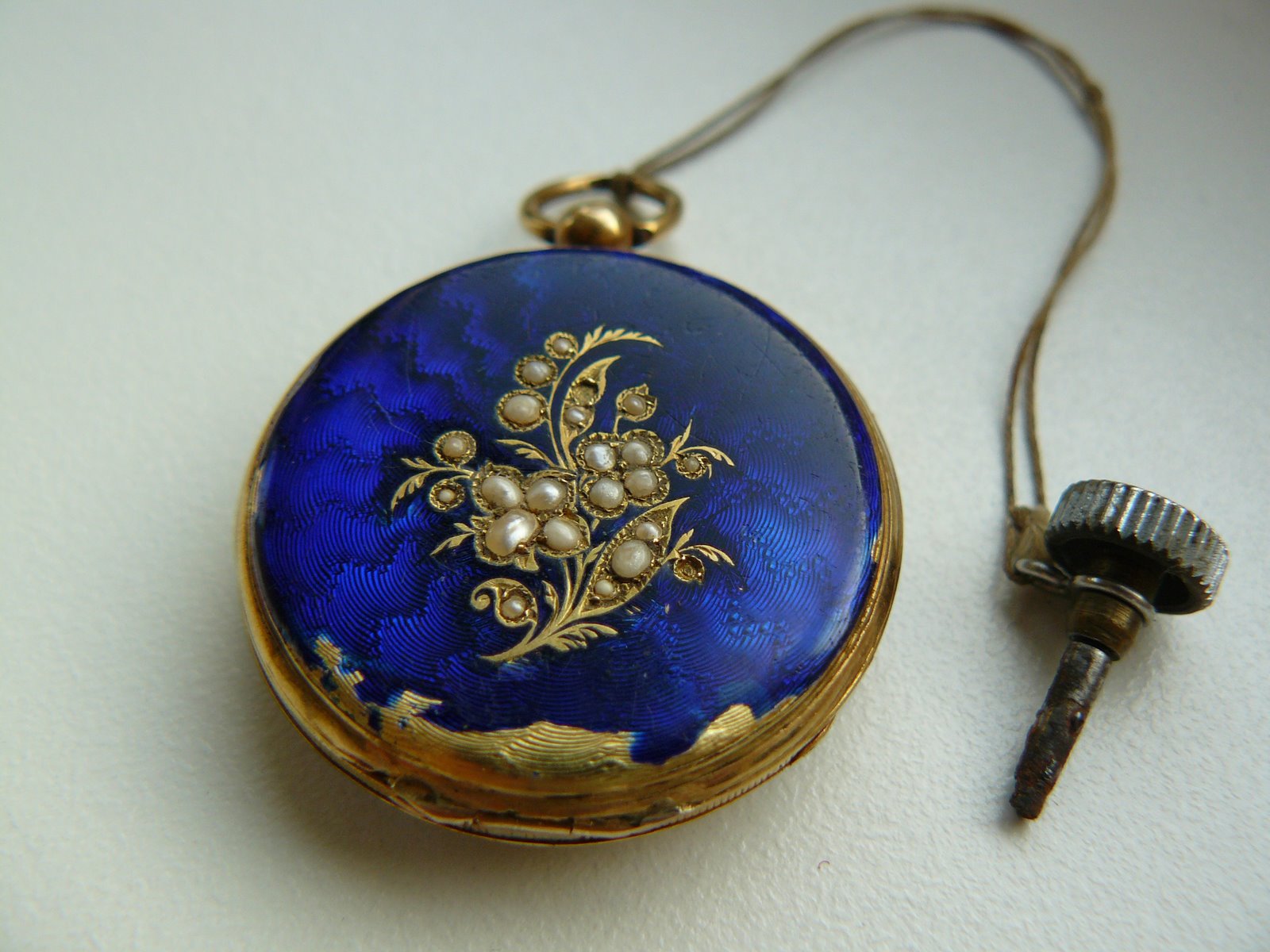

Hej,
Czy ktos moglby mi powiedziec cos o tym zegarku? Co to za firma, do czego sluzy drugie "pokretlo", itd., itp.?
Zegarek jest w rodzinie od dluzszego czasu.
Chcialbym sie tez dowiedziec jaka ewentualnie jaka jest jego wartosc (oprocz sentymentalnej), czyli czy warto go oddac do renowacji,
czy lepiej aby zostal w takim kiepskim stanie po prostu jako pamiatka?
Zdjecie mechanizmu dodam troche pozniej.
Niedrogi zegarek z drugiej połowy XIX wieku. Z wychwytem cylindrowym, na 8 kamieniach, czyli niewysokich lotów. Takich wytwórni jak owo Moulinie było multum; najczęściej używały one "surowych" werków, produkowanych przez specjalistyczne wytwórnie. Przydałyby się zdjęcia mechanizmu.
Środkowy otwór służy do ustawiania wskazówek, boczny do nakręcania sprężyny.
J.

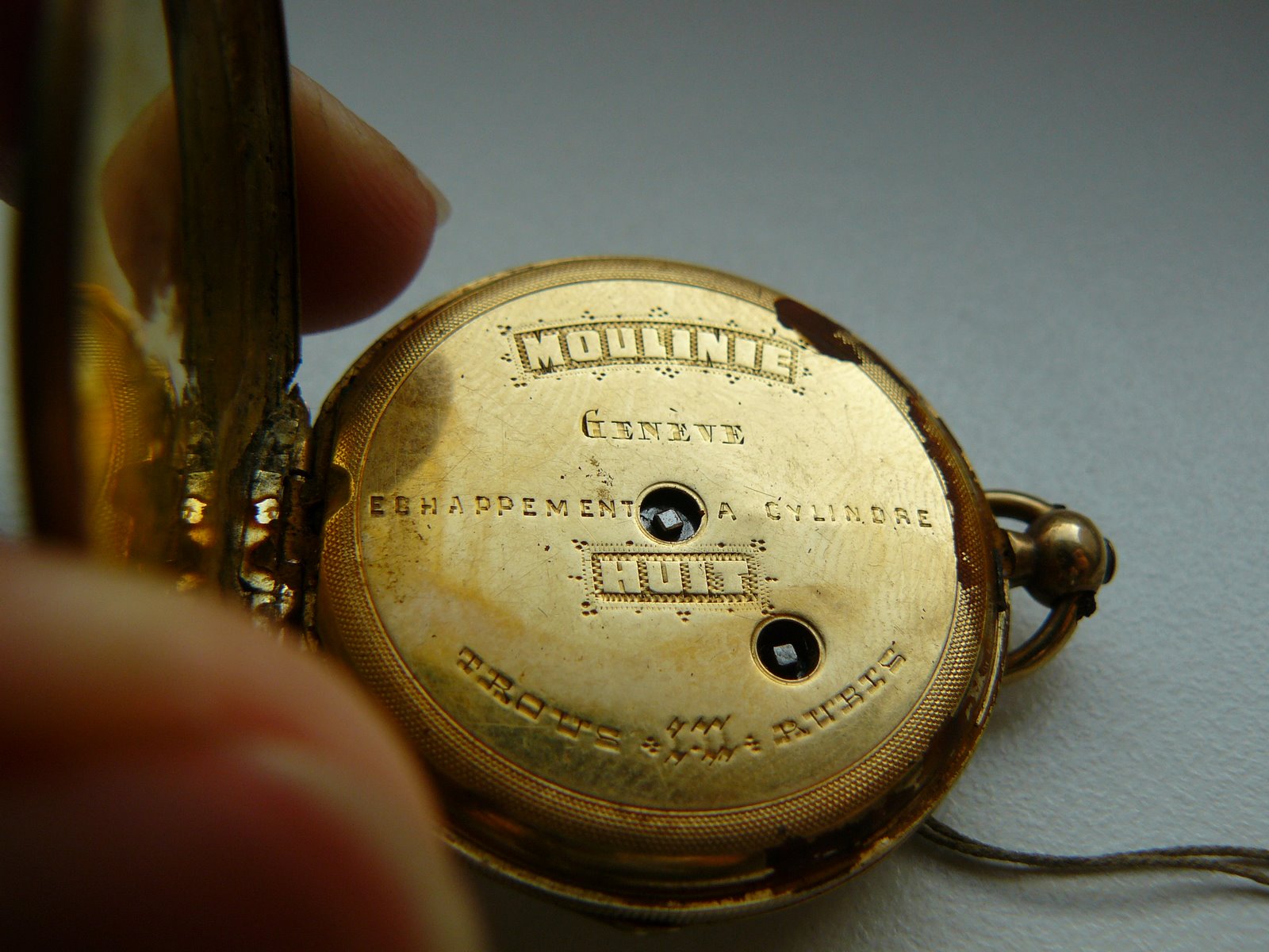

dorzucam dwie fotki mechanizmu. i jeszcze pytanie: warto toto restaurowac? czy koszty beda niewspolmiernie duze do wartosci?
Zwykle remont starych cylindrów jest drogi - właściwie wszystko uszkodzone trzeba dorabiać. Ja bym oczyścił i zakonserwował jak jest.
J.
Jacek Tomczak - Janowski
-=WSzA=-
Warsztat Szyderstwa Artystycznego
dzieki za odpowiedz.
juz myslalem, ze to jakies cudo, ktore nb. zostalo swego czego ukradzione z domu, a potem sie odnalazlo.
w takim razie pozostanie jako pamiatka.
