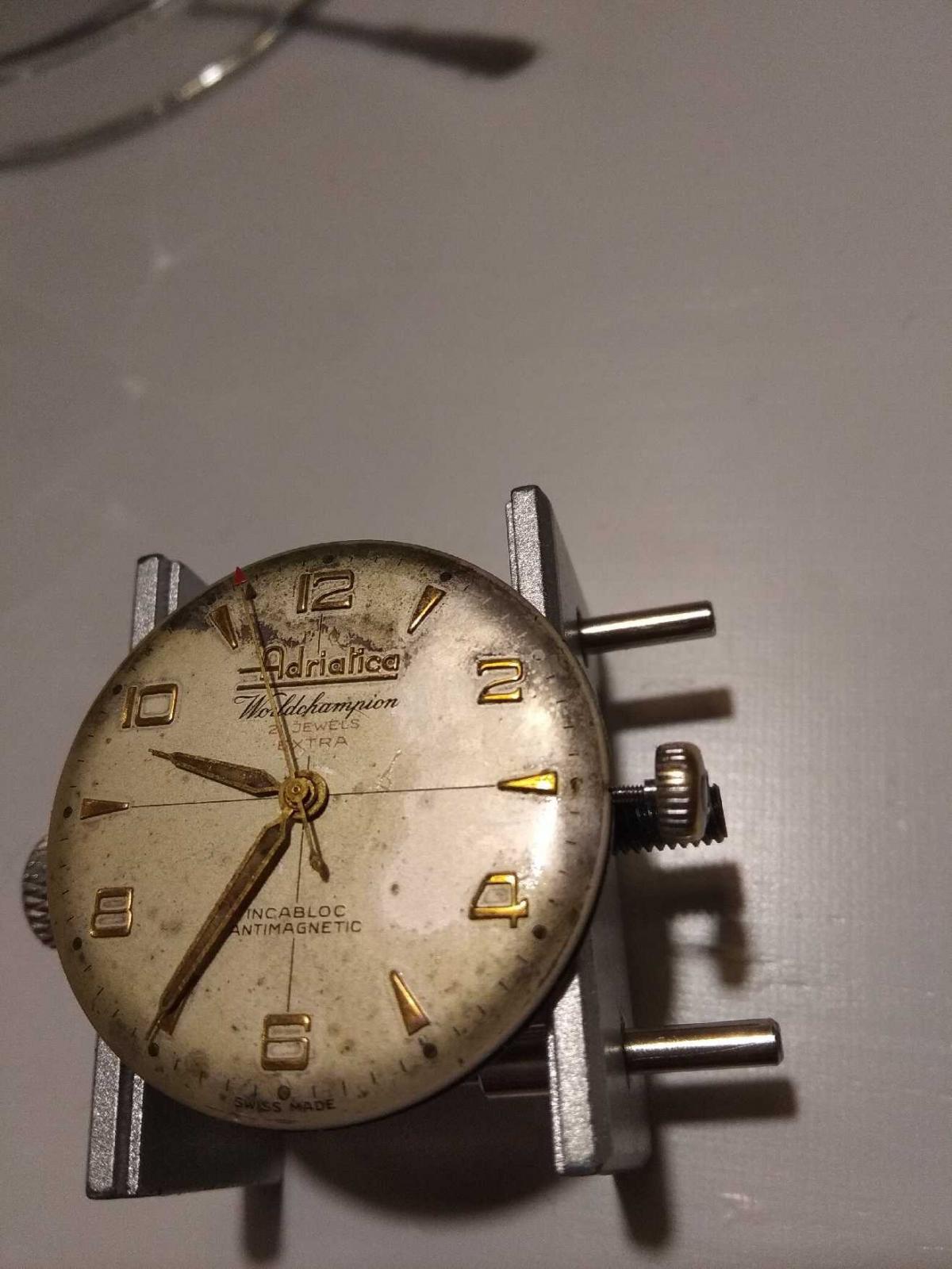

Witam chciałbym się podzielić w jaki sposób czyszczę amatorsko tarcze zegarka.
Po paru nieudanych próbach przy czyszczeniu tarcz przy użyciu różnych środków i różnych tzw dawcach w stanie agonalnym lub pół agonalnym zastosowałem środek do usuwania kamienia i rdzy W5
( prędzej próby na benzynie ekstrakcyjnej, alkoholu izopropylowym, woda z mydłem w płynie - efekt średni) a tu mogę przedstawić że da radę wyczyścić lecz ryzyko jest spore że względu na metodę wytwarzania i naniesienie nadruku na tarczę.
Dawca zegarek Adriatica stan prze czyszczeniempost-102397-0-40296200-1578613688_thumb.jpgpost-102397-0-32925100-1578613791_thumb.jpg
