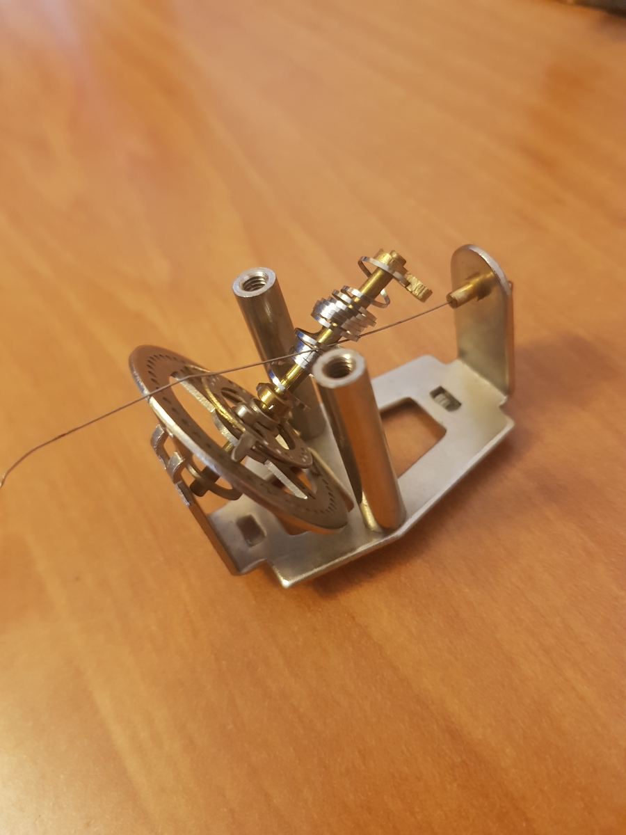

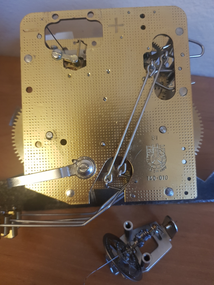

Posiadam sprawny mechanizm niemieckiego producenta Hermle FHS 140-010 z uszkodzonym balansem. Rzecz jest w tym, że balans posiada zgięty włos, przez co nie pracuje. Moje pytanie polega na tym czy da się to naprawić, lub czy możliwe jest kupienie części zamiennej ( włosu, całego balansu bądź uszkodzonego mechanizmu z dobrym balansem). Szukałem go długo w internecie i znalazłem wyłącznie całe zegarki z tym mechanizmem. Z góry dziękuję za pomoc.
20211121_143744.thumb.jpg.a9196f27a20d5c27f82868e32939033e.jpg20211121_143806.thumb.jpg.6d94cd5f0e138130645b83df4014b1e9.jpg
Moim zdaniem najtaniej będzie wymienić cały moduł "pływającego balansu". Niestety, głównie są do kupienia w USA, kiedy przesyłki były tanie, to mozna było kupić z przesyłką za jakieś  200 złotych. Teraz jest jak widać. Niedługo będzie taniej samemu polecieć , ewentualnie szukać kogoś, kto kupi tam na miejscu...

PS. Jaki to zegarek???
