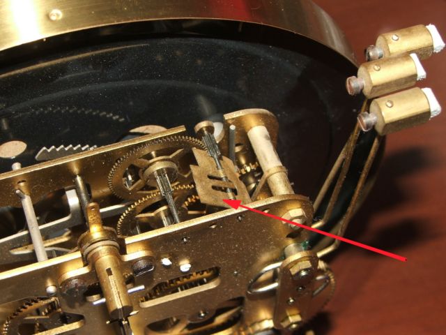

Witam!
Mam dosyć ciekawego wiszącego Junghansa. Troche szwankuje.. Prawidłowo chodzi tylko lekko odchylony od pionu. Do tego spieszy o jakieś 15 min na dobę. Po opuszczeniu wachadła staje:(. Od czego zacząć???

Skoroś usprawiedliwiony... na pręcie wahadła, poniżej soczewki jest nakrętka. Odpowiednio nią kręcąc podciągnij ku górze soczewkę - zegar przyspieszy.... jak za bardzo - to na odwrót. Na temat bicia - za mało danych.
Piotr
Brud, brak smarowania, luzy, za słaba sprężyna, zła regulacja - zapewne wypadkowa tych czynników. Może jak zegar wisiał krzywo, to mechanizm jeszcze "resztką sił" się rozpędzał do bicia - i tak nie potrwałoby to długo.
Piotr
A, i sprawdź jeszcze, czy młoteczek od pierwszego uderzenia nie trze o pozostałe (jakoś tak to na zdjęciu wygląda) - zegar może wtedy nie dawać rady poruszyć naraz trzema.
