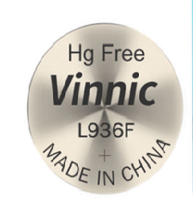

Jaki zamiennik do takiej bateryjki. Proszę o pomoc 🤗

Sprawdź AG9

Dzięki 👍
@TomcioMiki
Jest to bateria alkaliczna o napieciu 1,5V o wymiarach 9,5mmx3,6mm.
Identyczna baterie mozesz kupic tu:
https://www.amazon.fr/Vinnic-L936-LR45-AG9-Piles/dp/B003D6X2OE
ale mozesz kupic baterie silver oxide o napieciu 1,55V i dokladnie tych samych wymiarach co jest wazne 9,5mmx3,6mm
na przyklad nastepujacych firm:
Varta:         V394
Maxell:       SR936SW
Energizer:  394
Duracell:     D394
pozdrawiam
