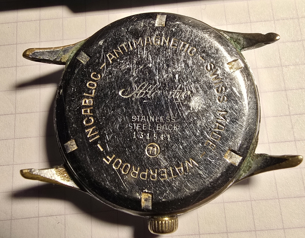

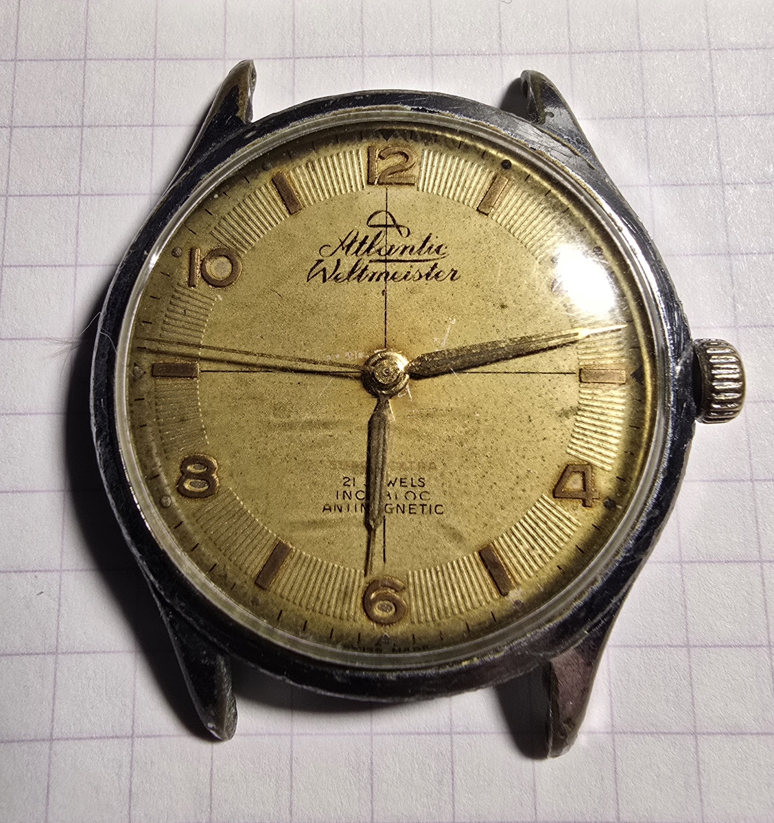

Cześć mam takie cudeńko i mam kilka pytań co do tego zegarka. Ogólnie zegarek jest na chodzie ale zapewne wymaga konserwacji itd. Koperta szkiełko i koronka jest podniszczona.  Moje pytanie czy warto szukać zamiennika koperty i szkiełka ? Tarczę trzeba wyczyścić (jak sie da) i ogólne czy takie operacje nie przekroczą wartości zegarka (której nie znam) ?
Dziękuje za ewentualne wskazówki.
Robić całkowitą renowacje to koszt zbyt duży a efekt watpliwy. Tarcza nie jest zla, bo widoczne są napisy a patyna calkiem ładna.  Czyszczenie może doprowadzić do zmazania powłoki, szczególnie w miejscach gdzie złapał wilgoć. Koperty bym nie polerował/chromowal bo wychodzą obłe i nie pasują do tarczy. Jak sie uda znaleźć trupka z niezła koperta, to najlpesze rozwiazanie. Nie wypowiem sie czy wskazowka sekundowa ori, ale nawet jesli tak, to ma zlamana przeciwwage
I na mechanizmie napis wyglada jak wydrapany
