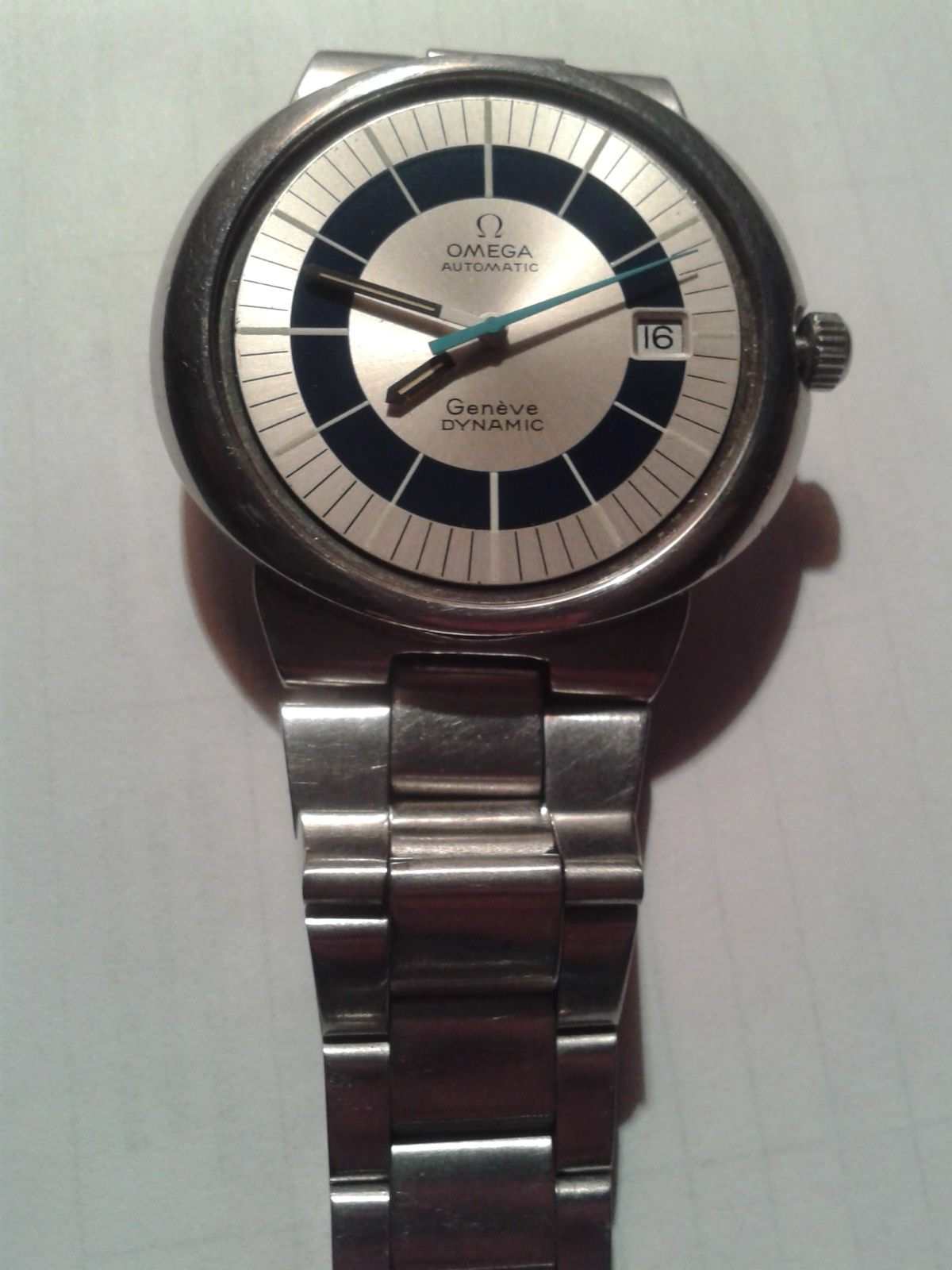

Witam wszystkich, chcialem sie raz, ze pochwalic a dwa zapytac wzgledem mojego nowego nabytku, czyli Omegi Geneve Dynamic, ogolem zegarek w bdb stanie, jedynie na tarczy jest chyba jakis maly odprysk, podejrzewam, ze po jakims niewprawnym "zegarmistrzu". No niestety nie jest to automacik aczkolwiek cyka perfekcyjnie (jak dotad, dostałem go jakas godzine temu od listonosza).
Chciałbym go doprowadzic do jeszcze lepszej prezencji i otoz mam pytanie czy nie dysponuje moze ktos paskiem do tego zegarka? Chodzi mi o taki zakrecany na tym pierscieniu (sory jezeli wyrazam sie malo profesjonalnie). NIekoniecznie musialby byc on orginalny, wkoncu zapiecie zawsze mozna zmienic, ale ta bransoleta tu nijak mi pasuje.
Wogole moze ktos sie interesuje akurat tymi modelami, moglby mi udzielic jakichs informacji, z gory dzieki.

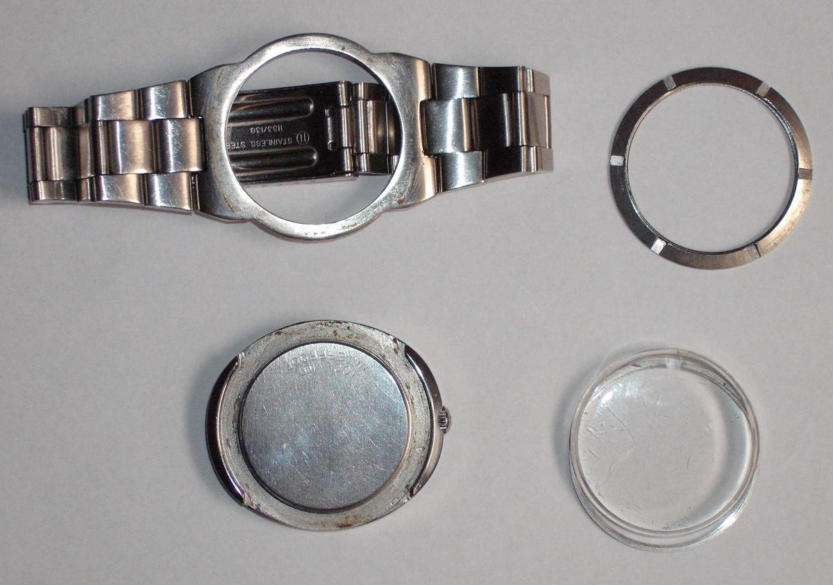

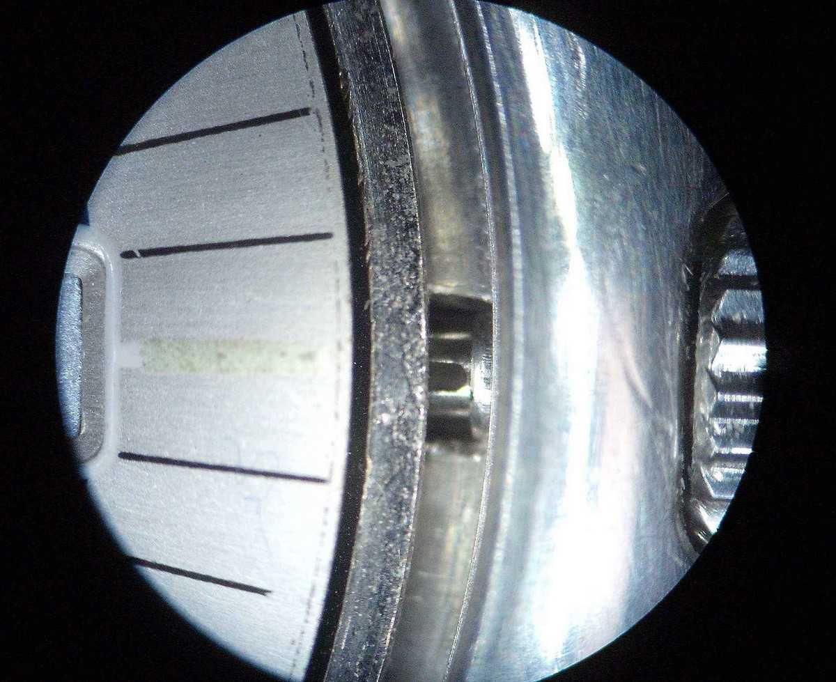

Mam identyczny zegarek z urwaną sprężyną i próbuję wyjąć werk, ale nie chce wyjść wałek z koronką może ktoś zna sposób
jak to zrobić. Dziękuje z góry za jakieś pomysły.
 i załączam fotki.post-43769-0-87809900-1380132393_thumb.jpgpost-43769-0-15089600-1380132489_thumb.jpg
Jako dumny posiadacz Dynamica gratuluję i już slużę radą. Oryginalne paski do Dynamiców mają w oficjalnym serwisie, w Warszawie na ul. Anielewicza 2. Ceny niestety nie znam, nie byłem akurat zainteresowany. Aczkolwiek wątpie, by było tanie...
Na ebayu w rozsądnych cenach są zamienniki, oryginały trafiają się rzadko i zazwyczaj w okolicy 100$

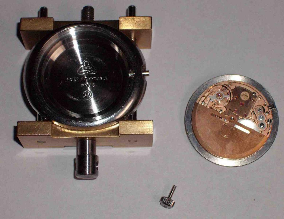

Myślę że kolega (evocati) mnie nie zrozumiał , mi chodzi o zerwaną sprężynę w mechanizmie do nakręcania
zegarka a nie sprężynę w branzolecie.
Widzę że muszę opisać ten zegarek dokładnie -kolega (cook) ma rację do co do prawie wszystkich zegarków na świecie,
ale to jest zegarek kupiony w latach 80-tych i po odkręceniu pierścienia od spodu zchodzi tylko branzoleta, natomiast
werk jest niewidoczny -trzeba go wyciągać od strony szkiełka,sęk w tym że trzeba zdiąć koronkę .
Ja pierwszy raz widzę taki wynalazek ,prawdopodobnie firma OMEGA nie chcę żeby ktoś zaglądał.
A co do wymiany sprężyny to będę się zastanawiał jak uda mi się wyciągnąć werk.post-43769-0-93639100-1380277044_thumb.jpg

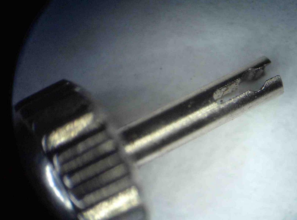

W twoim zegarku jest prawdopodobnie łamany wałek,trzeba go po prostu wyciągnąć -z wyczuciem,na siłę ,na zewnatrz zostanie główka koronki z częścią wałka........i będzie można wyjąć mechanizm.
P.S Życzę udanej naprawy i więcej luzu :)
Pozdrawiam, Marek
Walek jest dwuczesciowy tzw. Lamany. Albo delikatnie ciagniemy koronke żeby się rozlaczyl albo ustawiamy laczenie walka poziomo i przekrecajac mechanizm w lewo wysuwamy czesc meska walka z zenskiej a przy okazji uwalniamy werk z wyciec w kopercie. Potem już tylko pozostaje wyjac go z koperty. I tyle.

ciekawi mnie jak wygląda taki wałek dzielony narazie boję się wyciągać na siłę żeby nie złamać.
Żaden zegarmistrz nie chciał się podiąć wyciągnięcia wałka dzielonego.
Więc nie miałem wyjscia i musiałem sam spróbować, palcami nie mogłem wyciągnąć,więc-
złapałem klubą za koronkę i poszło bez problemu.

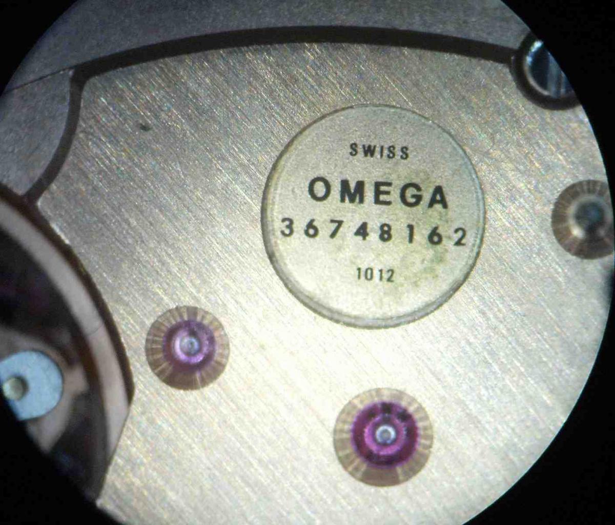

Mechanizm jest -1012  -nie ma go w spisie u kolegi :Yargoth;
Jak by mi się udało dobrać do bębna ze sprężyną i naprawić ten zegarek to jeszcze kiedyś opisze.post-43769-0-83704100-1380558059_thumb.jpgpost-43769-0-13161000-1380558089_thumb.jpgpost-43769-0-79381000-1380558105_thumb.jpg

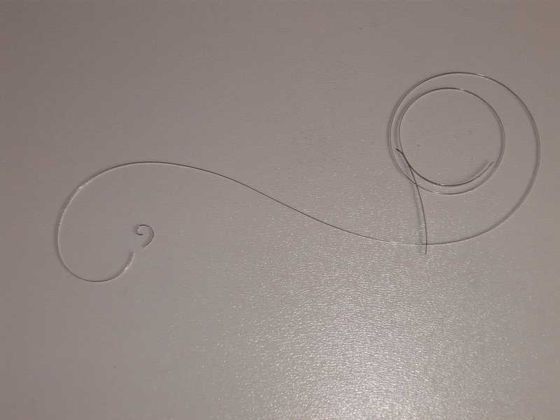

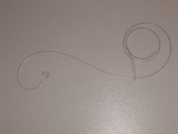

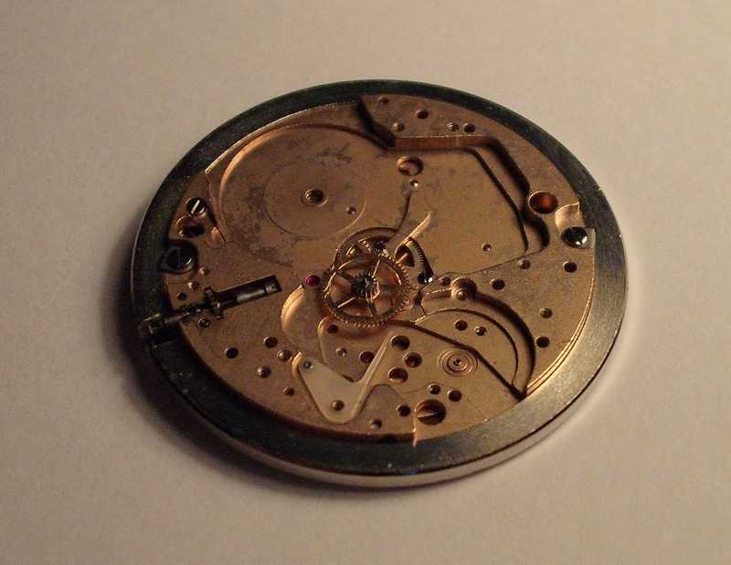

Udało mi się dobrać do sprężyny ,trzeba było wybebeszyć wszystkie koła zębate żeby się dostać
do bębna.Sprężyna ma grubość 0.12mm ,szerokość 0.95mm .Wykonana jest z jakiegoś metalu, którego
magnes ją nie przyciąga .Próbowałem odpuszczania końcówki ale nic nie wyszło,po odpuszczeniu
zamiast być miękka jak inne sprężyny,to była krucha jak szkło.    Tak że nie da się ją naprawić.
Z ciekawości rozebrałem stary zegarek damski -Czajkę -, najmniejszy jaki miałem i okazało się że tam jest
sprężyna o szerokości 1.28 mm ,to jest większa niż w tym -Omega Geneve.
Bęben od wewnątrz nie ma zadzioru na zaczepienie jakiejkolwiek sprężyny, tylko lekkie wgłębienia przystosowane
do orginalnej sprężyny.       Wyszła więc tak zwana- kwadratura koła-
Trzeba będzie jednak oddać zegarek do serwisu ,nie ma wyjścia .Te nowe technologie które idą do nas
wielkimi krokami to nie dla nas -trzeba jednak bawić się zegarkami sprzed 100 lat,a nie tymi
nowymi wynalazkami technologicznymi.post-43769-0-08667800-1381396670_thumb.jpgpost-43769-0-44381000-1381396697_thumb.jpg
