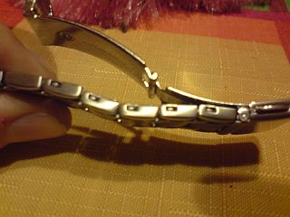

W związku z tym, że mieszkam ok 50km od jakiegokolwiek sensownego sklepu z zegarkami kupiłem sobie przez internet LORUS RF345AX9.
Dziś go dostałem i jestem zadowolony, ale... nie wiem jak skrócić bransoletę.
Jest ona zbudowana podobnie do wynalazków casio, niestety na wewnętrznej stronie nie ma otworku do wysuwania bolca blokującego bransoletę.
Próba mocnego wypchnięcia blokady 'z boku' też się nie powiodła.
Nie wiem jak rozłączyć te ogniwa ;)
Proszę pomóżcie i nie każcie mi jechać przez pół Polski do zegarmistrza.

Jeśli nie ma otworów wew. bransolety to trzeba wybić bolce. Ale nie wiem czy uda Ci sie to zrobić w domowych warunkach... Przydałąby Ci się "gilotyna". Chodzi o to, aby bolec wybić w kierunku który wskazuje strzałka. Bolec wsadza sie odwrotnie, tzn przeciwnie do kierunku strzałki.
Pojechałem do 'zegarmistrza' i on się bał dotknąć tej bransolety, bo to 'taki drogi zegarek i jak się bransoleta zepsuje to koniec, a to jest oryginalna na całe życie zegarka'. Ale w końcu wybijakiem wypchnął bolec.
Za tę naukę i zszarpane nerwy zegarmistrza zapłaciłem 10PLN, ale już teraz w domu przynajmniej wiedziałem jak się robi taką regulacje :) i skróciłem sobie bransoletę jeszcze bardziej.
