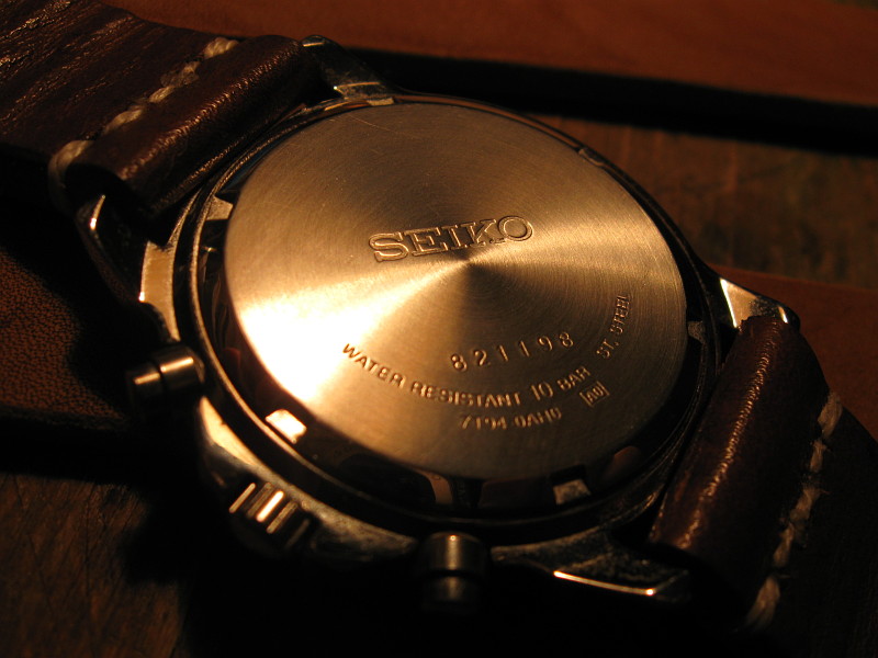

- wodoszczelność ? 100m;

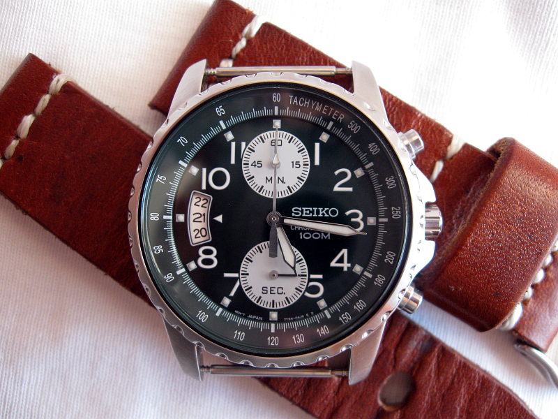

Z dodatkowych ?ficzerów? z zegarek oferuje stoper (międzyczasy?.) realizowany górną małą tarczą (minuty) i dużą wskazówką sekundową (sekundy B) ) Ta ostatnia ponadto obsługuje tachometr. Stoper samoczynnie zatrzymuje się ?na zerze? po 12 godzinach. To zero jest sprawą umowną, ponieważ można ustawić, w którym położeniu będą się zatrzymywały wskazówki stopera po jego zresetowaniu. Na godzinie dziewiątej jest data. Wskazówka sekundowa na dolnej tarczy zatrzymuje się podczas ustawiania co ułatwia synchronizację zegarka z ?ostatnim, szóstym sygnałem? :)

Nie miałem zbyt dużego obycia ale wydawał mi się poprawnie zbudowany. Wykończenie OK., wszystko działa, przyciski sterują zegarkiem jak powinny (przetestowałem wszystko z instrukcją w ręku).
Teraz po czasie, wiedząc na co zwrócić uwagę, widzę, że: tarcza jest minimalnie przesunięta w prawo i na dół, niemniej wskazówki trafiają w indeksy.
Wykończenie powierzchni też ogólnie bardzo dobre: bransoleta i boki koperty polerowane, góra i dekiel równo satynowane. No nie doczepię się niczego więcej.

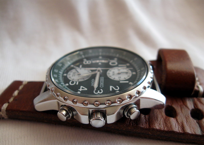

Szkiełko: już po zdjęciach widać było, że wystaje te 0,5mm ponad kopertę, przez co może być bardziej narażone na zarysowania czy stłuczenie.
Hardlex jednak spisuje się dosyć dobrze: po 4 miesiącach codziennego (i dosyć bezrefleksyjnego) używania na szkiełku jest jedna widoczna rysa, którą zrobiłem muszlą :)

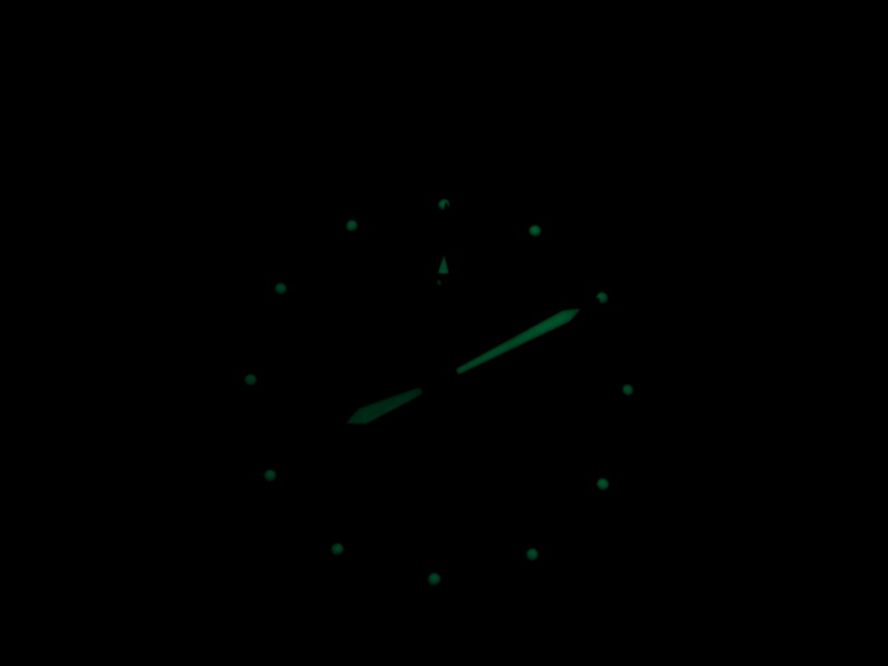

Każdy indeks godzinowy zaznaczony jest (może 1mm) kropką z materii świecącej, plus każda z trzech dużych wskazówek również posiada tą samą substancję świecącą po naświetleniu na zielono.
Testowałem zegarek przez noc (akurat zdarzyła mi się jedna, podczas której musiałem czuwać) bez dodatkowego doświetlania (normalnie używany w dzień + siedział na ręku w domu przy świetle sztucznym) i: do momentu gdy światła jest na tyle, że cokolwiek widać można odczytać godzinę bez tych kropek. Gdy zrobiło się ciemno, to w sumie do świtu można było odczytać godzinę korzystając z luminowy (dobrze znajduję nazwę materiału?).
Problem miałem inny: każdy indeks godzinowy zaznaczony jest tak samo, więc należy się wpatrzeć, żeby znaleźć kropkę umieszczoną na wskazówce sekundowej stopera (siedzi na dwunastej jeśli stoper nie jest uruchomiony) lub znaleźć dwunastą macając palcem środek bransolety i zjeżdżając na tarczę :-) Upierdliwe, ale do zrobienia.

Jak pisałem, maczałem dziada w morzu (zwykłe pławienie się przy brzegu) bez przyciskania przycisków (nie żebym się bał, po prostu nie myślałem o tym :-) ), ponadto moczył go deszcz kilka razy, myłem w nim normalnie gary i siebie (dwa razy tylko, żeby zobaczyć czy zaparuje w gorącej wodzie ? nie zaparował). Jak rozumiem ?wodoodporność 100m? ma oznaczać, że zegarek nadaje się do zwykłego pływania bez większego nurkowania i uważam, że sprawdzi się w takich warunkach.

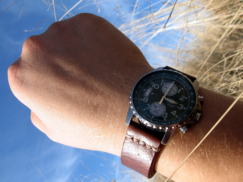

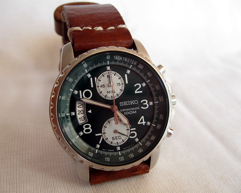

Z pośród gamy modeli SNNxxx wybrałem sobie SNN077 bo podobał mi się jego nienachalny, jednak według mnie zauważalny, militarny charakter: ciemno zielona tarcza z zaakcentowanymi białymi mniejszymi. Ponadto wybierając szukałem takiego który będzie dobrze wyglądał na skórzanym ręcznie robionym pasku z utrzymanym naturalnym kolorem materiału.
Zabieramy się do roboty?
No i chyba dobrze wybrałem bo na pasku skleconym na zimniejszą porę roku IMO wygląda OK :)
Warto jeszcze wspomnieć, że dobierając/szyjąc pasek mamy ok. 1,5mm prześwitu między teleskopem a kopertą, która dodatkowo w miejscu gdzie obraca się pasek jest podszlifowana. Przydatny ficzer.
Brak natomiast w uszach dziurek, które pomagały by przy wyjmowaniu teleskopów. Niemniej np. bransoletę dzięki dziurkom w maskownicy łatwo zdjąć czy założyć. Zakładanie pasków też można przeżyć, więc nie jest to wielki problem.
