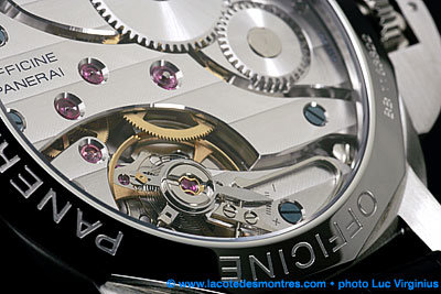

Pierwsza i najbardziej zauwazalna sprawa - ramie/ostrze regulatora:
Oryginalny OP XI ma tzw "dagger swan neck" - ma ksztalt sztyletu, z pogrubieniem w mniej wiecej polowie dlugosci.
Porowajcie to z ksztaltem ramienia w aukcji.post-25857-0-74924300-1331128340.jpg
Nastepna sprawa to jakosc grawerowania napisu Officine Panerai, ponizej dla porownania oryginal:
Dodatkowo dochodzi ogolna jakosc cotes de geneve na calym mechanizmie i brak tzw "sunburst pattern" czy jak kto woli "promieniowania" na kolkach od naciagu.
Patrzac na front widzimy natomiast za krotki trzpien od wskazowek, w oryginale ten trzpien z ang. cannon pinion jest na rownej wysokosci z wskazowka minutowa. Srodek nie jest zaglebiony mowiac prosciej smile.gif
Jesli ktos jest drobiazgowy to zauwazy tez poziome poprzeczki liter A w Panerai napisie na tarczy - w oryginale sa wyzej.
Jesli chodzi o 188 z Pracowni Czasu to wystarczy spojrzec na okienko daty. Oryginal ma ETA 7753 - ten tutaj ma modyfikowane 7750 - przez modyfikacje layoutu z 6,9, 12 na 3, 6, 9 mamy dodatkowe kolka tu i tam przez co kolko daty jest zaglebione.
Pozdrawiam! "

"Po pierwsze chcialbym zauwazyc ze to czy to luminor czy radiomir nie ma zadnego znaczenia bo oba maja ten sam mechanizm. Na szybko zlapalem pierwsze lepsze zdjecia pokazujace OP XI.
Po drugie - owszem wiem ze "wyjsciowy to ETA 6497/2" - ale co to ma do rzeczy?
Zaskakuje mnie ton wypowiedzi niektorych osob ktore zdaja sie bronic teorii ze to oryginal.
To replika. "

podsumowując:
http://www.allegro.pl/item595211001_panerai_blac_seal.html
za fake'm bagnet, dekiel (grawerowanie napisu) ogolna jakosc cotes de geneve na calym mechanizmie i brak tzw "sunburst pattern" czy jak kto woli "promieniowania" na kolkach od naciagu.
http://www.allegro.pl/item591644229_panerai_luminor_chrono_daylight.html
za fake-m: okienko daty. Oryginal ma ETA 7753 - ten tutaj ma modyfikowane 7750 - przez modyfikacje layoutu z 6,9, 12 na 3, 6, 9 mamy dodatkowe kolka tu i tam przez co kolko daty jest zaglebione.
