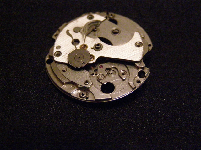

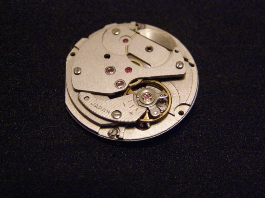

Mam pewne problemy z identyfikacja moich orientów kupionych na allegro. Pierwszy na zdjęciu to ..właśnie nie wiem jaki, drugi to automat chyba Crystal 21, oba wyglądają niemal że identycznie tylko że ten pierwszy nie ma wahnika i jego mocowania. Ten pierwszy był kupiony na części , ale jednak nie wszystkie pasują. I moję główne pytanie jaki naciąg spręzyny ma ten pierwszy i co to jest . Zaznaczam że oba były z tarczą Crystala
Drugi

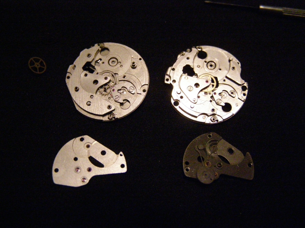

I jeszcze zdjęcie obu werków

Kupiłeś dwa różne mechanizmy ORIENT
Ten z frezowanymi mostkami jest starszym modelem a ten z mostkami "blaszkowymi" zakładanymi na słupki jest nowszy.
Obydwa mechanizmy są automatyczne i nie posiadają możliwości nakręcania manualnego.
Niewiele części pasuje z jednego modelu do drugiego. Numery referencyjne tych mechanizmów są wybite na wahnikach (których nie masz).

Jeden wahnik mam . Posiada nr 46940 to ten z frezowanego werka . Z częściami jest problem , pasują tylko koła zębate i balans. Tylko nie wim jak był zamontowany wahnik w tym nowszym , bo go nie mam. Pozdrawiam
