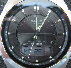

Jak tak patrzę na foty i opis, to faktycznie, LCW-M150D-1A2ER jest nowszą wersją, ale czy lepszą? ;)
Materiałowo to samo - szafir i stal nierdzewna. Nowsza wersja dodatkowo obsługuje sygnał radiowy z nadajników chińskich. Ale patrząc na fotę - brak oznaczania odbieranego sygnału. W WVA-M150DE powyżej wyświetlaczy były wypisane sygnały radiowe, a zegarek pokazywał ten aktualnie odbierany (lub próbę odbioru). W tyn nowszym te oznaczenia zniknęły, zamiast tego są parametry robocze wypisane - jak dla mnie szkoda, bo mój WVA-M150DE potrafi odbierać sygnał brytyjski - a z tej sygnalizacji to właśnie wiem.

Jeżeli LCW M150 to polecał bym TD, jest to wersja tytanowa - trwalszy i lżejszy. Co do dalszych oznaczeń to rzecz gustu, czy ktoś woli tarczę czarną czy niebieską, lu cyfry zamiast indeksów. Ja kupiłem LCW-M150TD 1AER i nie mam problemu z instrukcją bo kupiłem od ZIBI.

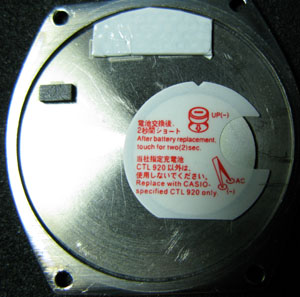

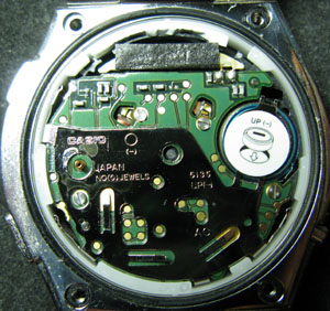

Moduł w tym zegarku to 5135, a bateria CTL920 (możesz poszukać czy łatwo ją dostać i ile kosztuje)

Zasadnicza, rzucająca się w oczy różnica między tymi zegarkami to brak wskazówki sekundnika w modelu WVA-M150.
