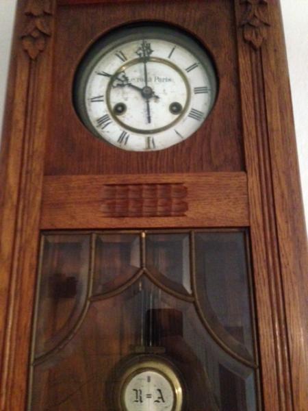

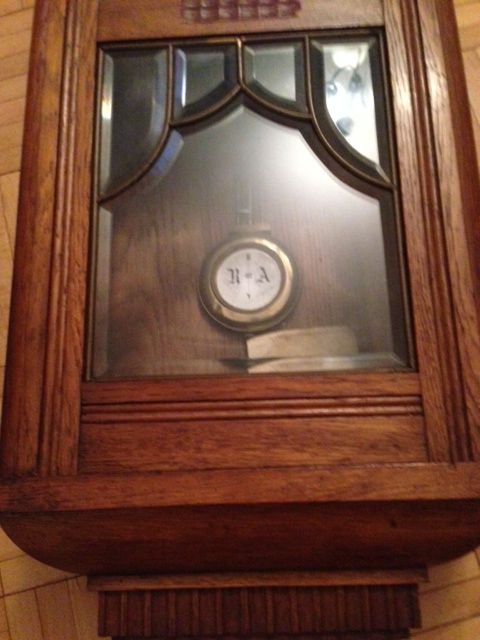

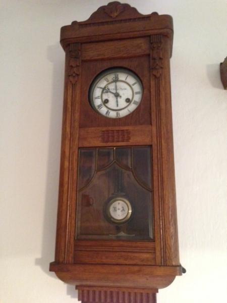

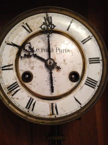

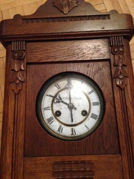

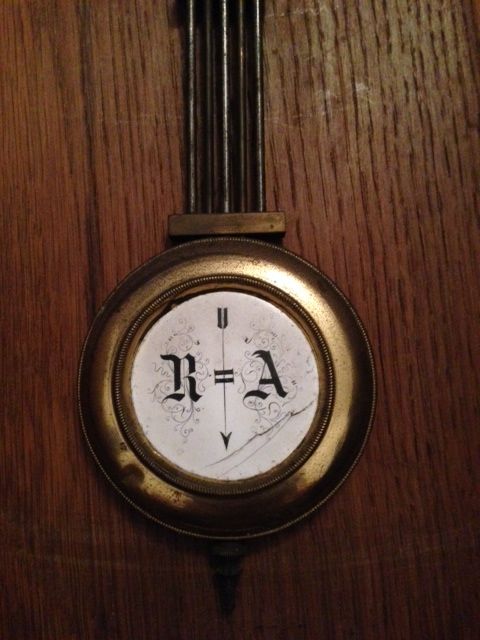

Witam wszystkich miłosników wspaniałych urządzeń jakimi sa zegary i zegarki. Jestem tu nowy, i chciałbym zasięgnąć informacji o zegarze jaki posiadam. Jest to wiszący zegar scienny w drewnianej obudowie z nazwą na tarczy Le Roi a Paris. Na mechaniźmie posiada sygnaturę WERNER DEPONIRT. Wstyd mi ze oprócz tego nie wiem o tym zegarze kompletnie nic...Proszę o pomoc:)

Czesc,
http://www.mikrolisk.de/show.php?site=280#sucheMarker
Podaje ze firma dzialala w Villingen, Niemcy i zalozona 1870 foku. Carl Werner.
Mysle ze zegar pochodzi z ok 1910 +- 10 lat.
Fajna korona -bogato rzezbiona - ale wydaje sie ze nie pochodzi od tego zegara.
Ciekawą sprawą jest ów "Le Roi a Paris" na tarczy. Czy był to dystrybutor zegarów w Paryżu ? Na pewno spotyka się także Junghansy z taką tarczą. Nazwa siłą rzeczy kojarzy się z jednym z najlepszych nazwisk w zegarmistrzostwie francuskim XVIII i XIX wieku - rodziną Le Roy. Czy to przypadek, czy też zabieg w rodzaju współczesnych nazw Panascanik czy Aldidas ? Nie wiem.
Carl Werner (1832 - 1890) zaczął od składania zegarów szwarcwaldzkich w roku 1861. W roku 1884 manufaktura miała już maszynę parową o mocy 6 koni mechanicznych. W roku 1894 uruchomiła montownię zegarów we francuskim Badevel (może właśnie tych Le Roi-ów), zaś przez pewien czas miała także filie w Veronie, Innsbrucku i...w Warszawie. Zatrudniała wówczas (szczyt w 1908 roku - 850 osób ) więcej pracowników niż Mauthe czy Kienzle. Firmę w roku 1913 wykupił ten ostatni....
Piotr
A czy "Król Paryża" to nie był jakiś ówczesny sklep jubilerski czy też dom handlowy? Moja matka ma takiego Junghansa z około XIX/XX w.
Marcin
"Le Roi a Paris" to nie jest "Król Paryża" ale "(Pan)Król z Paryża".
"Król Paryża" to "Le Roi de Paris".
Rodzina słynnych francuskich zegarmistrzów nazywała się Le Roy (stara pisownia) i takie sygnatury umieszczała.
Podejrzewam, że Le Roi (nowa pisownia) była używana przez wiele firm na zasadzie "ładnie brzmi".

Na 99% mechanizm jest starszy i był pierwotnie w innej skrzyni. Tyle widać.

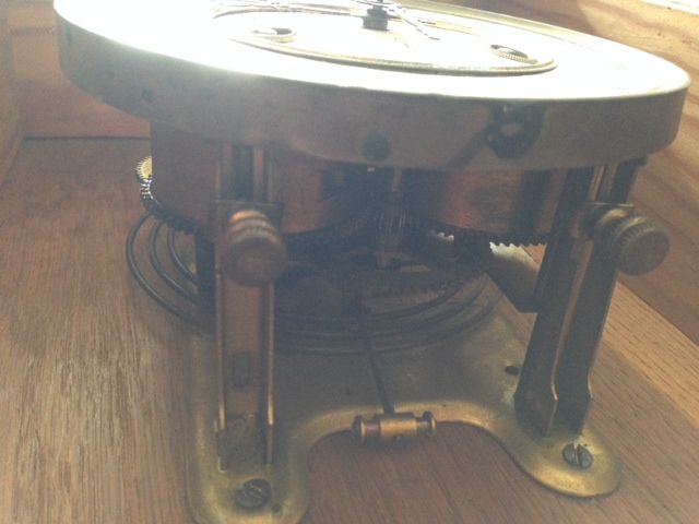

Zamieść zdjęcia mechanizmu i wieszaka, to może coś więcej da się napisać.

Zegar to składak na 99% Mechanizm nie od tej skrzyni raczej bardziej będzie pasował do skrzyni eklektycznej. Pokaż mechanizm

No ale te to już widzieliśmy. Zbliżenia nic nowego nie wnoszą. Mechanizm i wieszak miały być.
Piotr
Dalej nie to. Odkręć te dwie śrubki i wysuń mechanizm. Zrób zdjęcia tyłu mechanizmu
