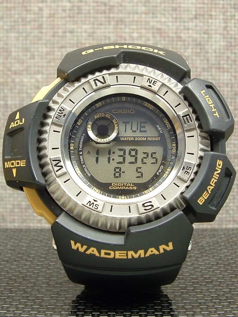

a mi wreszcie podoba się, że casio odchodzi od bajkowych kolorów i na ten rok wypuszcza tak dużo modeli
w kolorze czarnym ze złotymi indeksami
na pierwszy rzut oka ____ trzeba się zastanowić
na drugi
taki oldschool black&gold - chyba lat 80
trochę historii ;)
