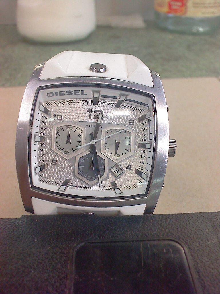

Witam Wszystkich Forumowiczów.
Kłopot mam z zegarkiem DIESEL.
Zegarek otrzymałem od znajomego który prosi mnie aby coś zrobić w temacie.
Zegarek trafił do zegarmistrza u którego miała być wymieniona bateria.

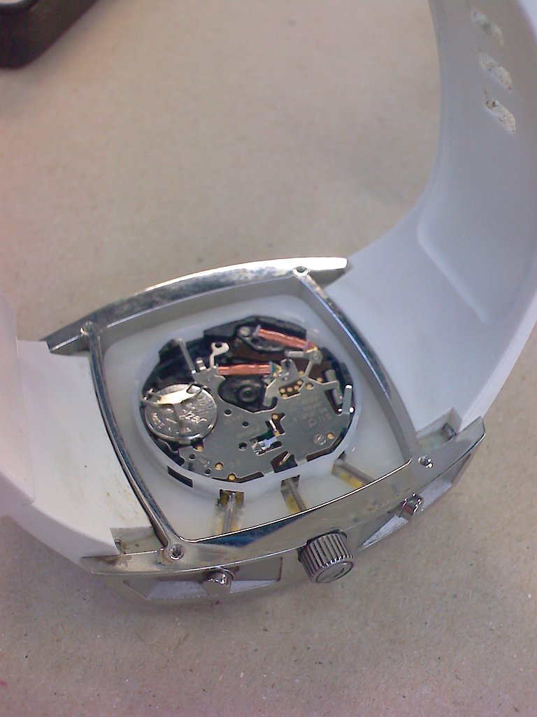

Generalnie po powrocie z zakładu zegarek nie chodzi / działa.
Po wzięciu go do rąk stwierdzam że wyciągając koronkę do ustawiania jestem w stanie (bo wychodzi) wyjąć całą oś!?

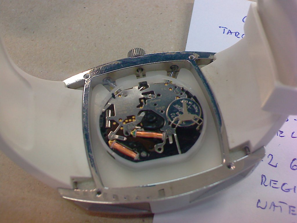

Nie ma trzymania na kołnierzu. Zegarek ma mechanizm japoński (chyba co wynika z opisów) bez kamieni z dwiema funkcjami czyli stoper itd. Po otwarciu dekla dolnego (foto) widać że należałoby zdjąć całą płytkę trzymania aby zerknąć na układ nastawiania i regulacji.
Pytanie czy próbować czy lepiej oddać do mistrza. Z tym że nie mam pomysłu gdzie?
Albo Kraków Kruk albo Wrocław Pl. Uniwersytecki.
O ile będą chcieli zająć się czymś takim?
Generalnie co zauważyłem zegarek zatrzymuje się z powodu ? wg mnie z braku kontaktu na włączniku pracy po wciśnięciu koronki.
Myślę że jak zegarmistrz nie urwał czegoś w mechanizmie to jest szansa aby poprawić stan zegarka.

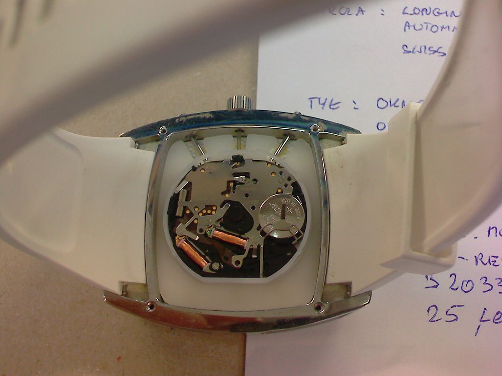

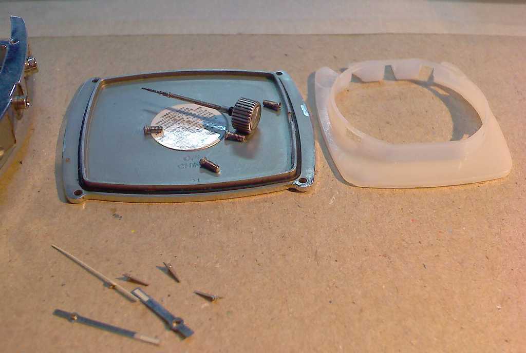

Pokusiłem się o zdjęcie płyty przykrywającej mechanizm z elektroniką aby zobaczyć o co tam chodzi.
Faktem jest że "ktoś" musiał mocno pociągnąć za koronkę i wyszarpać oś ustawiania. Generalnie mamy korpus plastikowy, zapadki metalowe, elektronikę na folii czyli miękką oraz płytę przykrywającą dość odporną na odkształcenia. Z tym że ciągnąc mocno za koronkę jesteśmy po iluś razach w stanie wyszarpnąć ośkę za - koronkę właśnie. Zapadka trzymająca potrafi wtedy uskoczyć do góry lekko a to starczy by puściła ośkę.
Lekko to doginałem bo tam nie bardzo jest co zrobić. Jak lekko traktować teraz wyciągnięcie koronki to się trzyma.
Jednak nadal mam gdzieś wadę w postaci nagłego przerwania pracy po max 1h. Zatrzymuje się. Wyciągam koronkę i wciskam. Wtedy rusza znowu na jakiś czas. Ja myślę że to wina ztyków włączających mechanizm. Czyli trzeba go jeszcze raz rozebrać i tyle.

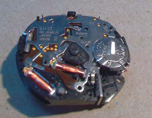

Natomiast sam mechanizm nie jest chyba MYOTY bo nie ma sygnatury. Myślę że to jakaś ew. licencyjna CHINA.
Sam mechanizm ma jeszcze opcję na 3 cewkę do obsługi kolejnej funkcji.
Generalnie to tyle.
Jeśli uda mi się zrobić poprawkę aby działał normalnie (ciągle) to opiszę doświadczenie.
Jarosław Urbanowicz
Jarosław Urbanowicz

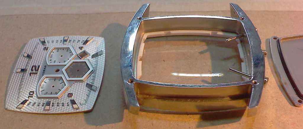

Zegarek rozebrałem już 5 razy. Nie umiem znaleźć przyczyny zatrzymywania ale wiem na 80% że jest tego powodem "wyszarpanie" koronki z ośką a co za tym idzie - uszkodzenie i odkształcenie pomiędzy mechanizmem, elektroniką a płytą dociskową.

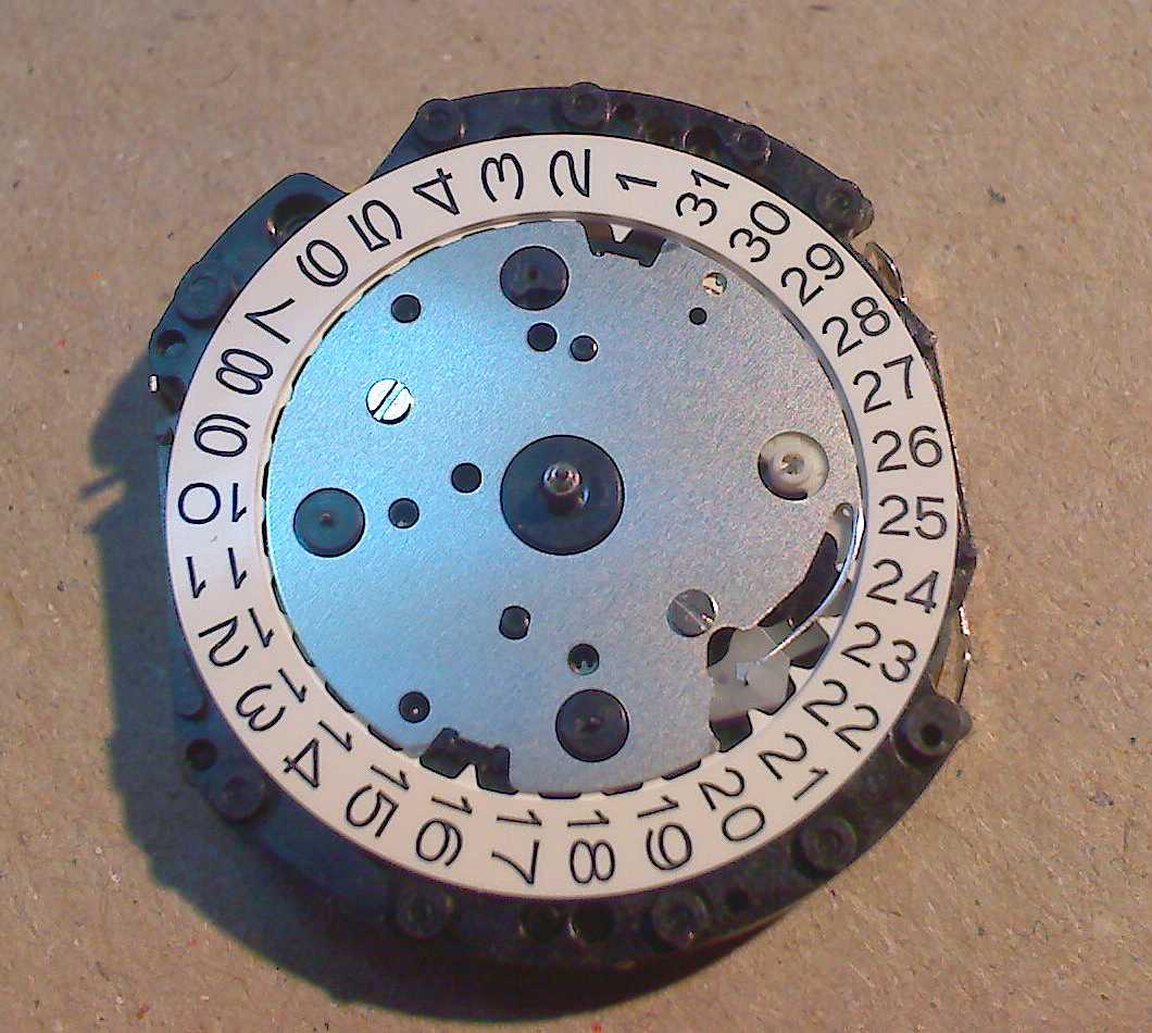

Ale teraz już po sprawie. W poniedziałek dotrze do mnie mechanizm nowy VD53B.
Muszę go wstawić za stary. Tu mam parę pytań a temat tu: http://zegarkiclub.pl/forum/topic/67496-wymiana-mechanizmu/
Mam nadzieję że uda się wszystko zrobić jak trzeba. Oczywiście informacje zamieszczę.
Dodam jeszcze foto starego mechanizmu po wymontowaniu.
Jarosław Urbanowicz
Pozwolę sobie dodać zdjęcia starego mechanizmu wymontowanego z zegara.
Generalnie temat jest kontynuowany w konciku zegarmistrzowskim.
Jarosław Urbanowicz
W związku z wykonaną naprawą / wymianą mechanizmu i przekazaniem czasomierza właścicielowi, uważam temat za ZAMKNIĘTY.
