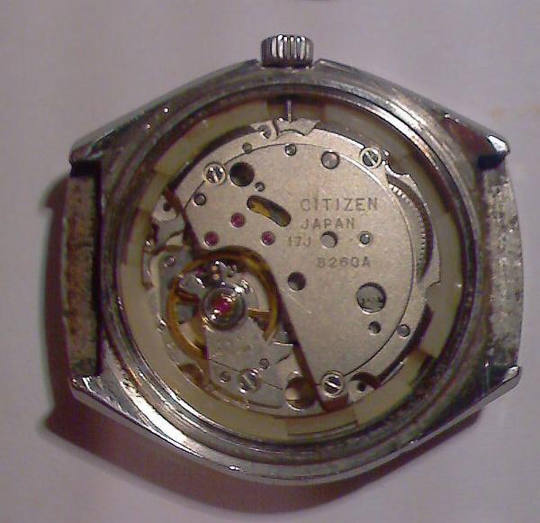

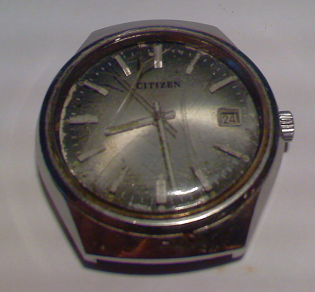

W związku z tym że kiedyś poprosiłem znajomych aby nie wywalali starych popsutych często zegarków a jak mogą to mi je oddali, trrafił mi się tym sposobem Citizen kaliber 8260A. 17 kamieni, ręczny naciąg, data.

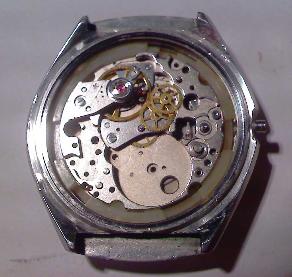

Zegarek w stanie 'okropnym' - zmasakrowany. Oczywiście nie na chodzie. Jednak po otwarciu mechanizm nie wygląda źle. Fakt. Gdy pokręcamy koronką nie ma naciągu sprężyny. Zerknąć trzeba na bęben i jego zawartość o ile się da. Dodatkowo nie da się przestawić daty co wskazuje na większe uszkodzenia. Ale sprawdzę i dam znać.
Generalnie bardzo trudny do wyciągnięcia na 'ludzi' egzemplarz ale ciekawa pozycja.
Układ wychwytu, balansu i koła wychwytowego w stanie dobrym.
Tu fotka egzemplarza - http://people.timezone.com/pauld/tzpics/cit2.jpg
Wynika że to 1970 rocznik.

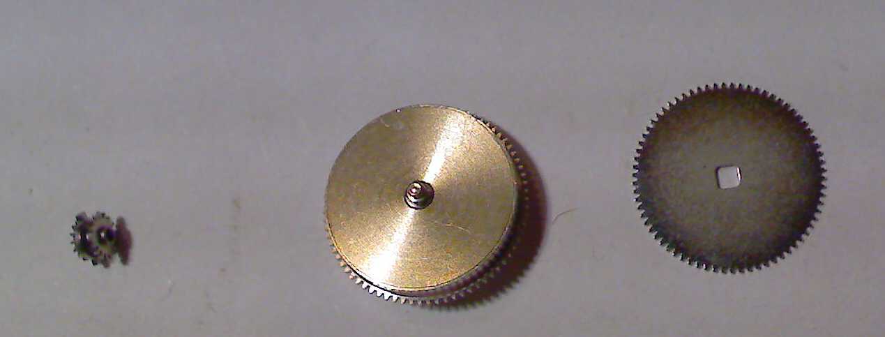

Po zdemontowaniu bębna ze sprężyną i teście ręcznego naciągania wychodzi że albo sprężyna jest zerwana albo spadła z zabieraka.
NIE NACIĄGA SIĘ.
W związku z tym nie da się uruchomić zegara. Ogólnie stan mechanizmu / reszty jest dobry.
Pytanie też o to czy data jest przestawiana na tzw., pierwszym skoku koronki czy tylko poprzez pełne obroty i przeskakiwanie 24 h trybu?
Skąd wziąć bęben ? sprawny do tego mechanizmu?
Niby można by bęben rozebrać ale jak wycisnąć talerz przykrywający?

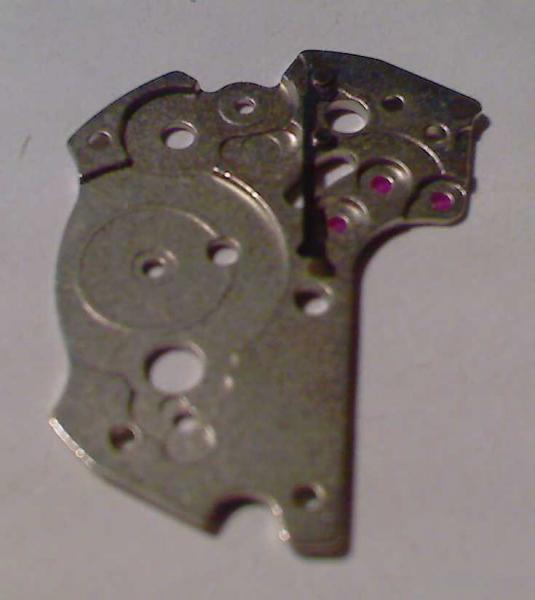

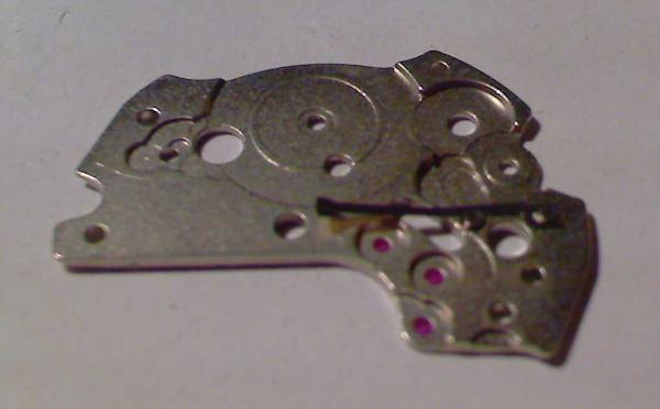

Zamieszczam foto elementów.
Czerwone strzałki pokazują kwadrat zabieraka. Kwadrat ma wg mnie za duży luz ? który widać.

Udało mi się otworzyć bęben sprężyny i okazało się że ta jest pęknięta. Tak że potrzebny byłby bęben lub sprężyna o tej samej wysokości pasa.
Wysokość podam w dniu jutrzejszym. No a najlepszy byłby kompletny bęben ale nie łatwo będzie znaleźć dawcę.
