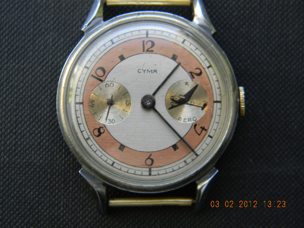

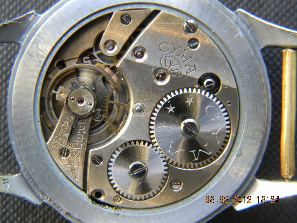

Witam Kolegów.Mam problem z Cymą.Zegarek nie dawno był u zegarmistrza na przeglądzie.Nie zwróciłem uwagi na chód zegarka,nakręciłem i do gabloty.Dopiero teraz zauważyłem że bardzo się spieszy.W pozycji na deklu nawet 2 godziny na dobę.Na szkle idzie dokładnie.Poleciałem jeszcze raz do fachowca,zapłaciłem miało być dobrze.Niestety dalej idzie jak burza.Wiem że to pasówka i nie jest specjalnie cenna,może Koledzy coś podpowiedzą.post-30180-0-57762500-1328274382_thumb.jpgpost-30180-0-54433400-1328274400_thumb.jpg

Klocek, zamocowuje koniec włosa, wygląda na dokręcony właściwie, włos nie wygląda na sklejający się. Jak bym miał coś wyrokować to "sklepany"/ukruszony czop osi balansu od strony płómostka balansu, czyli od strony mechanizmu z statniej fotografii Mało prawdopodobne by przyczyną było nierówne przykręcenie nakrywki z kamieniem nakrywowym.
Tak czy owak połóż otwarty zegarek na lusterku i sprawdź czy balans nie zaczyna pracować "ospale". Jak masz dobry słuch i poczucie rytmu to możesz to zdiagnozować w ten sposób.
Podsmowując nie wygląda to dobrze. No ale to zegarek "półkowy" czyli czy to takie ważne? Sam oceń? I jeszcze jedno, czy jesteś pewny, że to ten zegarmistrz sp... robotę?

Witam.Dziękuje za pomoc.Faktycznie zegarek w pozycji na deklu inaczej cyka,tak jakby szybciej.Mam sporo zegarków i tylko z tym i Omegą problem.Omega się czasem zatrzymuje, a tam jest klejone koło minutowe i to pewnie przyczyna.Zegarmistrz to moja znajoma,sporo mi zrobiła ciężkich napraw i zawsze jest ok. Tu powiedziała że nic nie widzi.Jak to będzie coś poważnego to nie robię.
