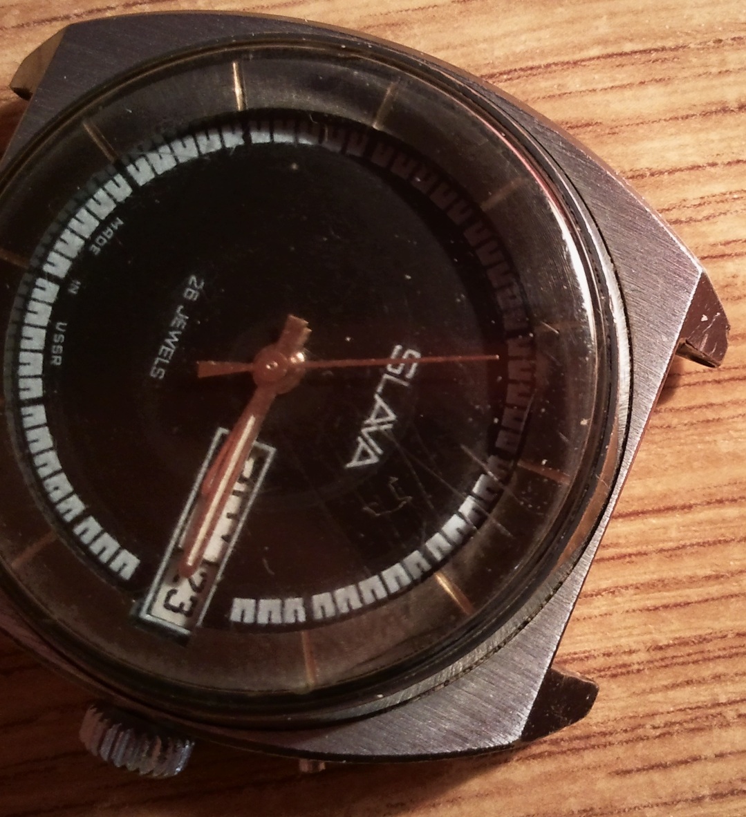

Szanowni Koledzy,
Jakim sposobem najlepiej odtworzyc powierzchnie na zegarku w stylu "szczotkowane aluminium". Wiadomym jest papier scierny... ale jaki? 800? Jakiego plynu do tego uzyc? Pasty polerskiej? Ktos juz probowal taki eksperyment wykonac?
Moj plan:
Oddac koperte do chromowania
Przecierac papierem sciernym 800 do otrzymania odpowiedniego efektu
Dodam ze koperta jest wykonana nie ze stali tylko jakiegos stopu pokrytego chromem i wyszczotkowanego.
pozdrawiam
Bierzesz kawałek złomu, najlepiej z takiego samego materiału jaki zamierzasz szczotkować. Robisz sobie na nim próby różnymi papierami: 500, 800, 1000, 1200... Następnie bierzesz lupkę (5-10 x) i robisz porównanie z oryginałem. Po pierwsze w ten sposób sobie poćwiczysz i zobaczysz czy faktycznie będziesz umiał odtworzyć taką powierzchnię. A po drugie, porównując przez lupę, będziesz mógł dokładnie dobrać taką gradację szczotkowania, jak trzeba.
O szczotkowaniu możemy mówić tak do gradacji 400 póżniej to jest matowienie, wybłyszczanie i polerowanie, daj jakieś zdjęcie - na oko to ciężko coś doradzić. Szczotkowane aluminium nie różni się gradacjami od stali - co to za różnica jaki materiał - szczotkowanie to szczotkowanie.
czyli pewnie koperta jest szczotkowana a następnie pochromowana - chromu się nie szczotkuje - musiałbyś mieć baaardzo grubą warstwę w porównaniu do nakładanych.
cyt.-Wszystkie Ryśki to porządne chłopy !
Piotr.

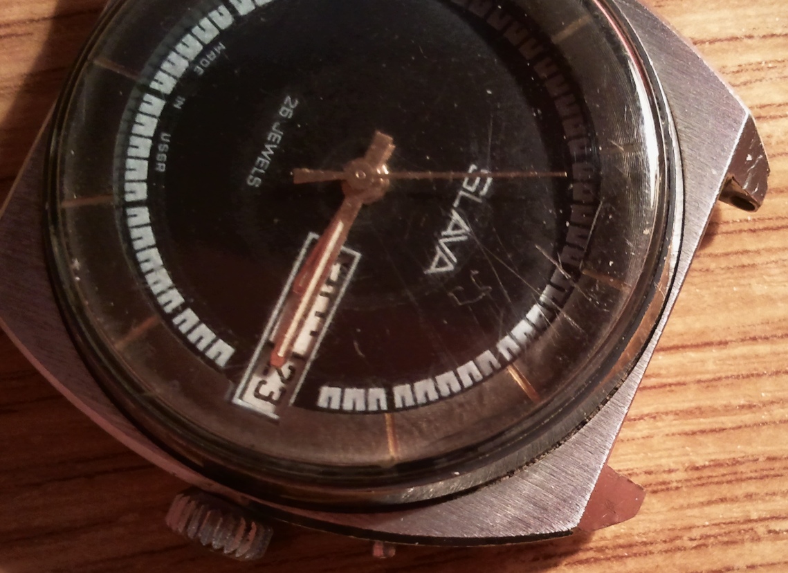

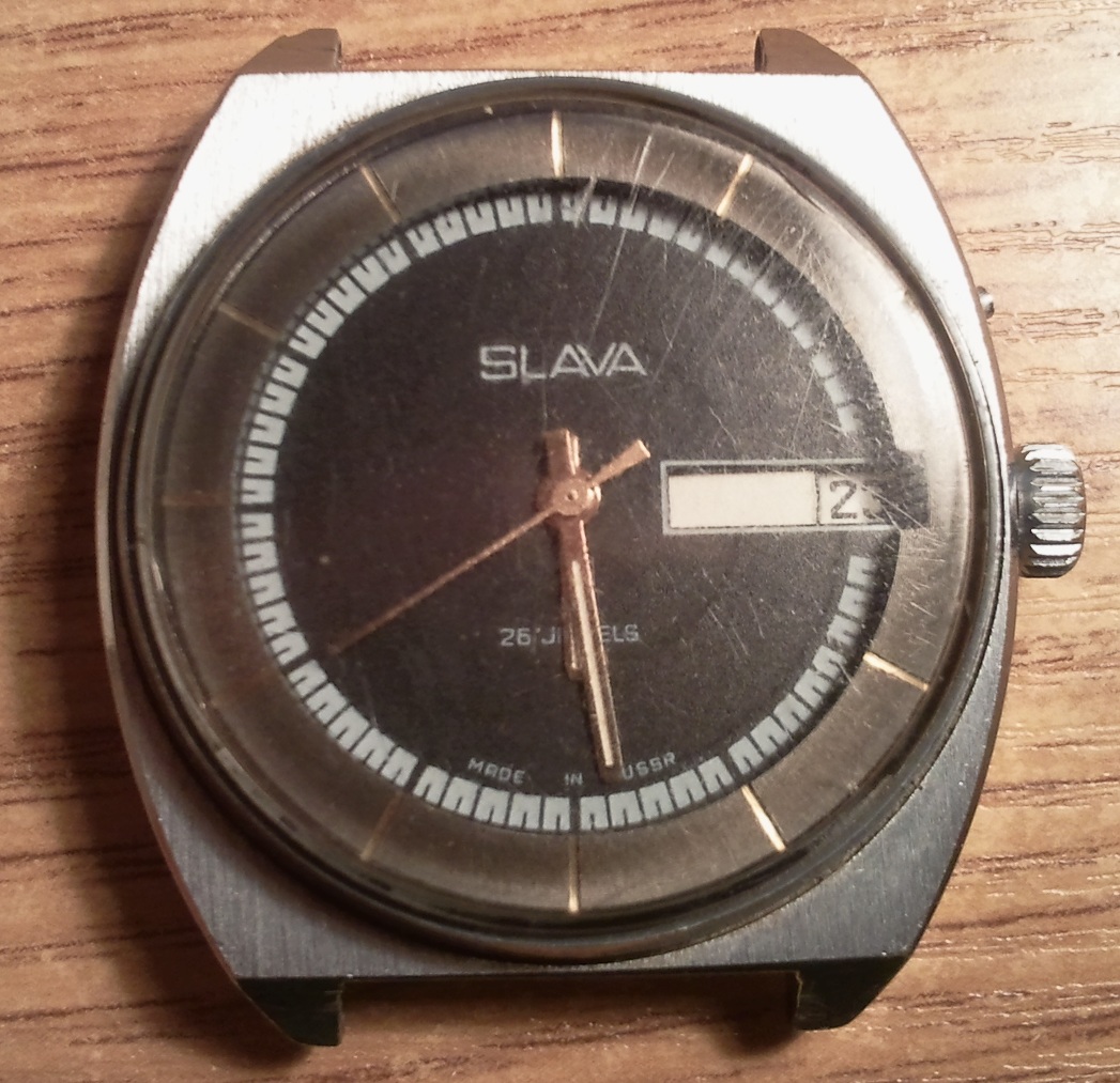

Potrzebowałbym zbliżenie dla dokładniejszego określenia - ale pobieżnie gradacja tego co na foto to 60 do 80, 100 to juz stanowczo za dużo , nie wiem czy wiesz jak wyglada szczotka do szczotkowania ?
EDIT: bez urazy ale koszt szczotki i całej zabawy przerośnie zdecydowanie wartość takiej nosowej koperty, papierem ręcznie dobrze tego nie zrobisz - choć można próbować układając papier i mocujac go a następnie przeciągając z wyczuciem i odpowiednim dociskiem po nim kopertę ale do tego trzeb troszkę doświadczenia i jeśli nigdy się tak nie bawiłeś to lepiej poszukaj takiej koperty lub całego nowego zegarka - co raczej nie bedzie trudne - choć przyznaję nie jestem zbyt zorientowany w rosyjskich/radzieckich.
Piotr.
Ok. Dzieki za informacje. Ale na przyszlosc chce wiedziec moze gdzies w Warszawie jest spec co sie podejmie? Bo widzialem duzo innych ciekawych zegarkow z szczotkowanymi kopertami a wymagajacymi renowacji.
pozdrawiam i zycze udanego weekendu
Takie rysy zrobisz używaną 60 albo nową 80 - bez różnicy w zasadzie - wszystko zalezy od siły docisku i prędkości obrotowej/posuwu - idealne odwzorowanie - nie jest mozliwe - zbyt wiele czynników ma na to wpływ i nie jesteś w stanie odtworzyć warunków i środowiska jakie było podczas szczotkowania tej koperty.
Piotr.
Czyli w przypadku kopert (z innych stopow niz stal ktora mozna latwo szczotkowac) ktore sa szczotkowane bedzie ciezko odtworzyc stan chociaz zblizony do fabrycznego?
Tak odbieram twoj powyzszy post.
Jesli tak to moje plany zakupowe sie zmienily :(
Tak wyglądają szczotki przykładowe niedużej średnicy i wielkości, przy duzych ilosciach używa się dużych szczotek lub dużych arkuszy odpowiedniego papieru i jak juz mówiłem na wygląd ma wpływ wiele czynnikow i nie jestes w stanie tego odtworzyć ale można być być bardzo blisko.
Piotr.
Czyli w przypadku kopert (z innych stopow niz stal ktora mozna latwo polerowac) ktore sa szczotkowane bedzie ciezko odtworzyc stan chociaz zblizony do fabrycznego?
Dobra napiszę jeszcze raz - nie ma znaczenia z czego jest koperta ! Zawsze jest trudno odtworzyć stan fabryczny a jak nie ma doświadczenia to lepiej najpierw poćwicz jak wczesniej radził Kolega - tylko gradacje się nie zgadzały - tu masz ok 70-80 max a może być i 60 .
Piotr.
