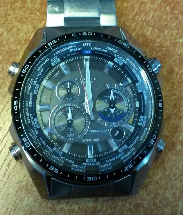

Zegarek EQS-500. Dzisiaj rano spojrzałem na zegarek i wszystkie wskazówki ustawiły się w pionie na 12:00. Data na kalendarzu na 1. Zegarek nie reaguje na żaden przycisk. Wczoraj działał jak trzeba. Może ktoś wie, o co chodzi? Kondensator do wymiany?

Kolego najpierw go na działanie silnego światła wystaw i zobacz czy ruszy, pewnie akumulator dętka. Przeskakiwał sekundnik co 2 sek wcześniej?

Zdarzało się kilkukrotnie, że po podwinięciu rękawa sekundnik pędził przez pół tarczy na swoje miejsce, tak jakby zatrzymał się i po oświetleniu zegarka ruszał. Wskazania zegarka były zawsze dokładne. Nie zauważyłem, żeby przeskakiwał co 2 sekundy. Dzięki, sprawdzę po oświetleniu zegarka silnym światłem.
Po naświetlaniu ruszył. Dziękuję bardzo.
Daj mu kilka dni na pełnym słońcu żeby poziom aku wskoczył na wyższy.
Jak wskazówki będą znowu wracać na 12 tzn. że poziom aku słaby, nie wiem czy w tym modelu da się sprawdzić stan naładowania.
Dziękuję. Zrobię tak jak napisałeś. Bardzo mi pomogłeś.
