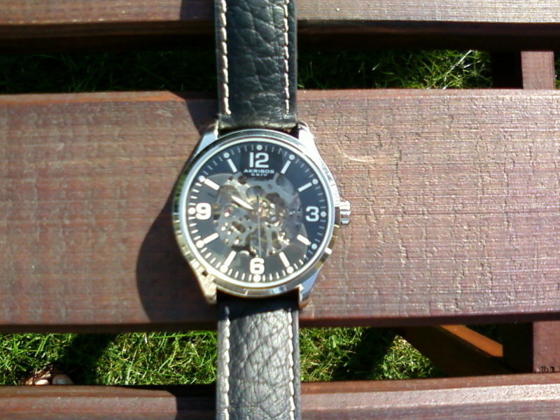

Witam!
Dostałem w prezencie zegarek firmy Akribos XXIV automat jak na zdjęciu. Piękne cacuszko. Problem polega na tym, że mimo noszenia go powiedzmy od około 9.00 do ok. 18.00 zegarek zatrzymał się już o 21.30. Dostępne opisy takich automatycznych zegarków mówią, że po noszeniu zegarka od 9 do 10 godzin powinien on się nakręcić na przynajmniej następne 24. Fakt, że pracę mam stateczną, w zegarku nie biegam :) Proszę mi podpowiedzieć czy coś źle robię czy może taki jest urok automatów? Czy można go nakręcać w jakiś inny sposób? Jestem laikiem w tych sprawach a może ktoś z forumowiczów ma doświadczenie w takim temacie. Zegarek jest nowiutki, na gwarancji. Problemem jest to, że został kupiony w USA.
Pozdrawiam i czekam na podpowiedzi.
Witaj na forum.
Wszystko robisz dobrze.
To że zegarek się zatrzymuje, To nie jest wina tego że jest automatyczny a Ty w nim nie biegasz.
Zegarek który posiadasz to niestety bardzo marnej jakości chińczyk.
Możesz próbować dokręcić go z koronki.
Witam i dziękuję za zainteresowanie tematem!
Pomogło, faktycznie, jeszcze testuję ale po pierwszej dobie jest dobrze bo sie nie zatrzymał w nocy.
Czajna!! No nie mów. A skąd to wiesz, tak z ciekawości zapytam? :)Przepatrzyłem wszystkie znaki na kopercie zegarka, wszystkie napisy na karcie gwarancyjnej w instrukcji i tam nigdzie nie ma ChRLD, China itp. Nic o Chinach jako producencie. Producent wg. tych karteczek jest z USA. Znajdę chwilę kliknę fotki i wkleję. Chyba, że masz na myśli to, że wszystkie firmy teraz produkcję przeniosły do Chin. Z tym nie będę dyskutował ale w Europie to przynajmniej o tym informują bez względu na czy producentem jest Sony czy firma "krzak". Co do USA to nie wiem :)
Pozdrawiam!
chodzi raczej o mechanizm :)
Mechanizm jest widoczny z góry i od spodu zegarka. Z góry jak na zdjęciu powyżej i z dołu też szkiełko, nawet o większej średnicy, bo bez cyferblatu. Nie ma tam widocznych żadnych wytłoczonych znaków, liter ani cyfr. Mowa oczywiście o werku. Przynajmniej ja ich nie widzę :) Może powyżej niezbyt precyzyjnie się wyraziłem.
