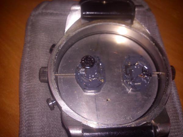

Witam,
Jak wyjąć cały mechanizm z tego zegarka (fot.). Nie chcę nic uszkodzić dlatego piszę:) Nie wiem jak wyjąć to pokrętło żeby wyjąć mechanizm.
dziękuję i pozdrawiam

Średnio widać na zdjęciu, ale prawdopodobnie trzeba wcisnąć "guziczek" i trzymając wciśnięty delikatnie wysunąć koronkę z wałkiem. Inną opcją jest odkręcenie śrubki trzymającej wałek.

werki na 100% klejone do tarczy tak jak to się robi w chinolach,
a wyjęcie tarczy z tymi super japończykami tylko i wyłacznie poprzez wyjęcie wałków z koronkami:)

Mechanizmy są klejone. Na szczęście chińskim klejem przypomnającym nieco butapren. Do oddzielenia od tarczy potzebna jest żyletka. Należy uważać gdyż część mechanizmów jest pozycjonowana do tarczy poprzez umieszczone na niej kołki, które wchodzą w specjalnie przygotowane otwory w mechanizmie. Jak ktoś się "rozpędzi" w czasie rozklejania może i je poucinać a to duży błąd. Same mechanizmy są gorsze od tych, które znajdziemy np. w bardzo popularnych Perfectach. Tam przynajmniej mechanizm jest metalowy.
W tych mechanizmach blokada wałka jest typu "szubienica" . Na przedłużeniu wałka na mechanizmie jest blaszka z wklęśnięciem. Naciskając owe wkleśnięcie powodujemy, że oczko blaszki wpuszczonej w plastik mechanizmu nieco się przesuwa co odblokowuje wałek z rantem, w którym zatrzaskuje się oczko blaszki.
Mechanizmy tego typu nawet nie są klejone. Obie połówki korpusu są zespalane ultradźwiękami, które podgrzewając kołki ustalające "grzybkują" je w otworach w drugiej połówce. Zespalanie za pomocą zatrzasków byłoby zbyt drogie.... To świadczy o "unikalności" idącej w parze z ceną mechanizmu :lol: .
