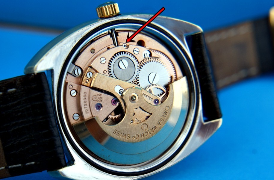

Witam forumowiczów . Po raz kolejny zwracam się z prośbą o pomoc gdyż jestem w kropce a wiem, że tutaj jest sporo osób znających się na zegarkach. Mianowicie - mam problem z włożeniem "wałka koronki" do mechanizmu w Omega constellation koperta typu C z 1970. Przy wyciąganiu wiem, że trzeba wcisnąć szpilką lub czymś cienkim w punkt (zaznaczony na zdjęciu czerwoną strzałką) aby ja wyciagnąć natomiast, gdy chce włożyć wszystko idzie dobrze, lecz mechanizm nie trzyma owego walka i wychodzi on swobodnie. Czy ktoś wie, co mogło się stać i czy ewentualnie mogę usunąć sam ta usterkę?
Dziękuję i zyczę Wesołych Świąt
Nieumiejętne wyciąganie, a szczególnie wkładanie wałka skutkuje czasami zdemolowaniem mechanizmu naciągu, przesunięciem/obróceniem beczki czy półbeczki, zeskoczeniem tiretu za swojego miejsca itp. (trudno wymienić wszystkie możliwości). Najczęściej nic tam nie ulga uszkodzeniu, tak że zegarmistrz po zdjęciu tarczy bez problemu daje redę poukładać wszystko z powrotem tak jak się należy.
