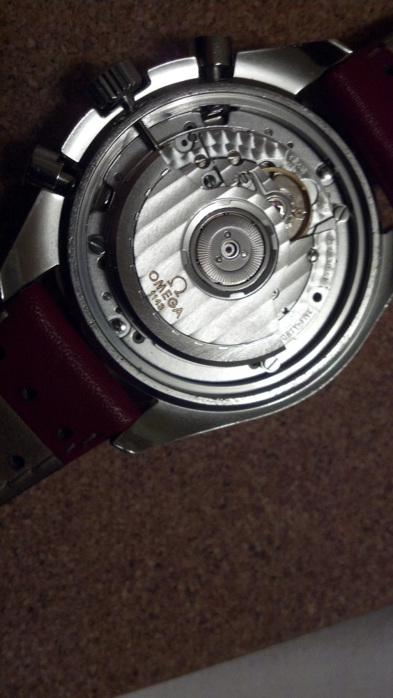

Dzięki za pomoc, jednak nie za bardzo rozumiem skróty DD :) Doklejam zdjęcie mechanizm 2243, 45 kamieni . Przy okazji dowiedziałem się ( bo to był prezent), ze zegarek był prawie  NOS i chyba nie miał serwisu przez kilka/kilkanaście lat
Jak przeczytasz ozn. obok balansu to zobaczysz 2890 a dd to skrót nazwy producenta modułu Dubois Depraz jaki jest dodany do ety w tym modelu to chyba DD2020 ale tak strzelam bez szukania.
Edit: nie widzisz go bo jest od strony tarczy.
