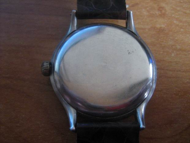

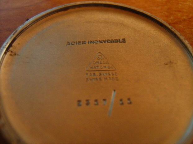

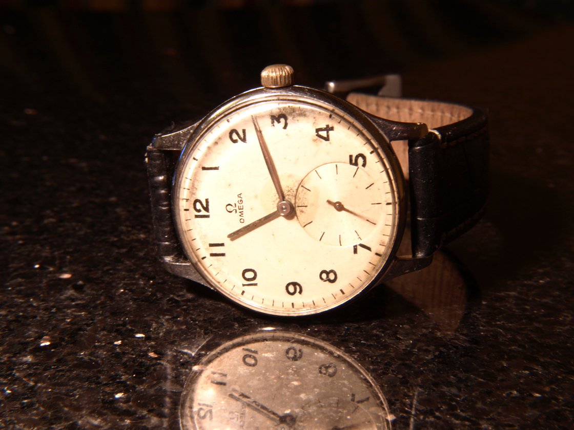

Proszę o identyfikację OMEGI ,według mnie pochodzi z roku 1946 i ma cal. 30 lub 30T1 czy mam rację ? Czy zegarek jest orginalny ? Co myślicie o stanie ? Proszę o opinię bardziej doświadczonych kolegów .Zegarek bardzo mi się podoba.Przepraszam za jakość zdjęć (nie są moje) . Dziękuję
1. według mnie pochodzi z roku 1946 i ma cal. 30 lub 30T1 czy mam rację ?
2. Czy zegarek jest orginalny ?
3. Co myślicie o stanie ?
1. Masz
2. Werk i koperta tak. Tarcza wygląda na kiedyś odmalowaną i ponownie zużytą. Wskazówki z różnych parafii. Koronka i szkło zamienniki
3. Tragedii nie ma, ale dobrze też nie. Zegarek wymaga doinwestowania - trzeba pousuwać usterki z pkt.2, plus zapewne przegląd werku i kosmetyka koperty

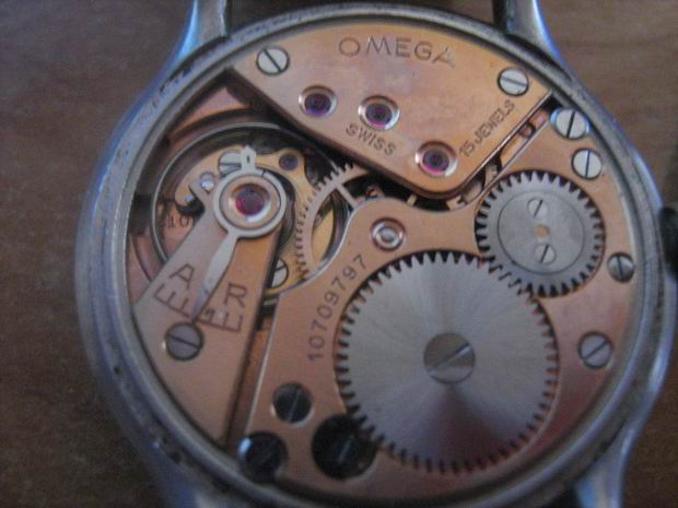

chciałbym się dopytać jaki to mechanizm cal. 30 czy 30T1 jakie są różnice ?
Gdzie najlepiej dać do renowacji tarczę (zastanaiam się nad łodzią) ?
Sprawdź, co jest napisane pod balansem - tam masz dokładne oznaczenie mechanizmu
Łódź okey ale polecam tylko tarcze w kolorze białym z czarnymi napisami koszt w granicach 150zł lub czerń plus białe lub złote napisy wtedy renowacja jest na bardzo przyzwoitym poziomie, robiłem polecam te dwa warianty innych kolorów nie radzę dodaja brokatu i wygląda to odrobinę bazarowo. Ale Łódź to dobra droga wrato wypróbować :)
Wskazówka minutowa i sekundowa jest oryginalna, lecz godzinowa cholera wie od czego, tak jak pisali koledzy trzeba by ją wymienić, szkiełko również w tym okresie raczej nie były sygnowane więc zamiennik dostaniesz w niskiej cenie bez problemów a zegarek odzyska całkiem sporo widziałem go na aukcji zanim trfaił w twoje ręce mam nadzieje że wkleisz zdjęcia po transformacji na pewno jest tego warta ;)

Szkiełko wypolerowałem , podczas czyszczenia tarczy zaczęła ścierać się przy 3 :( więc tarcza do renowacji
