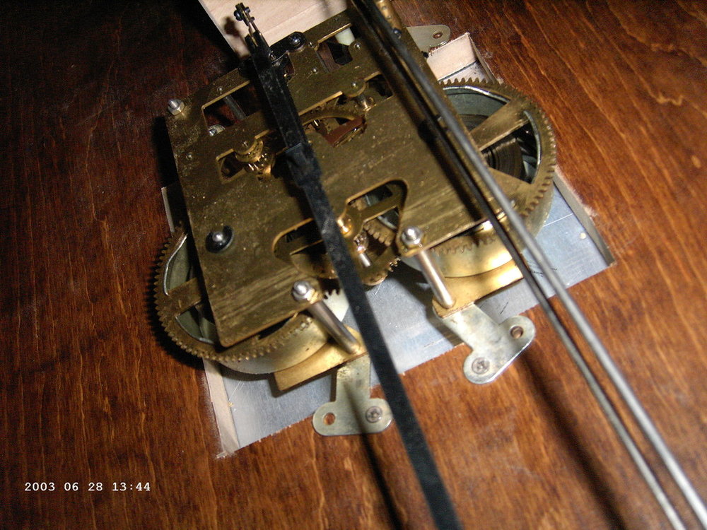

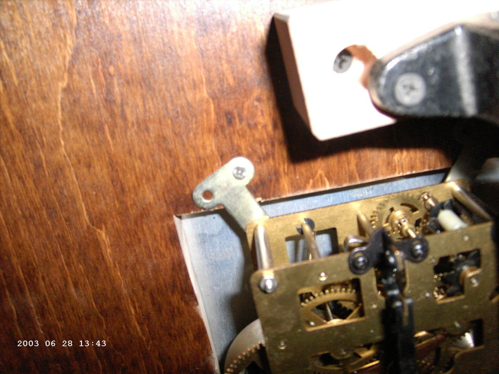

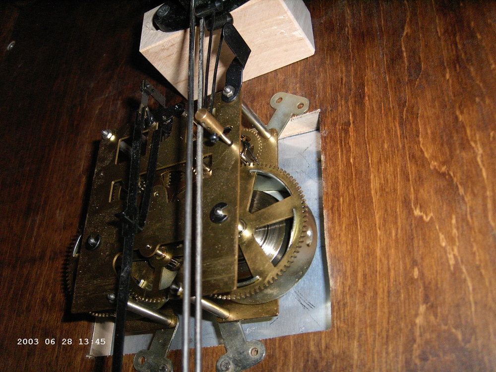

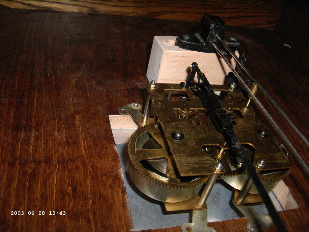

Otóż mam pewien problem (a właściwie moi rodzice), kupili używany zegar i wyjęli z niego calutki mechanizm (aby dać go firmie, która dorabiała skrzynie do niego pod meble). Wczoraj firma go przywiozła i okazało się, że nie chce bić, kiedyś gdy jeszcze był w starej skrzyni to normalnie wybijał połówki i co godzinę. Firma mechanizmu to tempus fugit.
Zdjęcia mechanizmu:

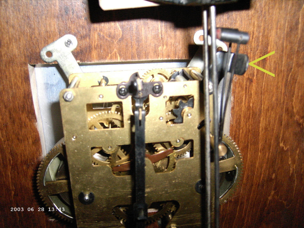

Czy aby blokada bicia nie blokuje młoteczków - to ta czarna wajcha widoczna na zdjęciach. Jeżeli nie, to opisz co się dzieje po przesunięciu wskazówki na pełną godzinę lub połówkę ? Możliwe, że firma podczas przeróbki np źle (zbyt blisko) zamontowała tarczę i blokuje ona mechanizm bicia.

Która wajcha? Ta obok młoteczków?
Patrzałem na mechanizm gdy miała wybić połówka i nic się nie działo.

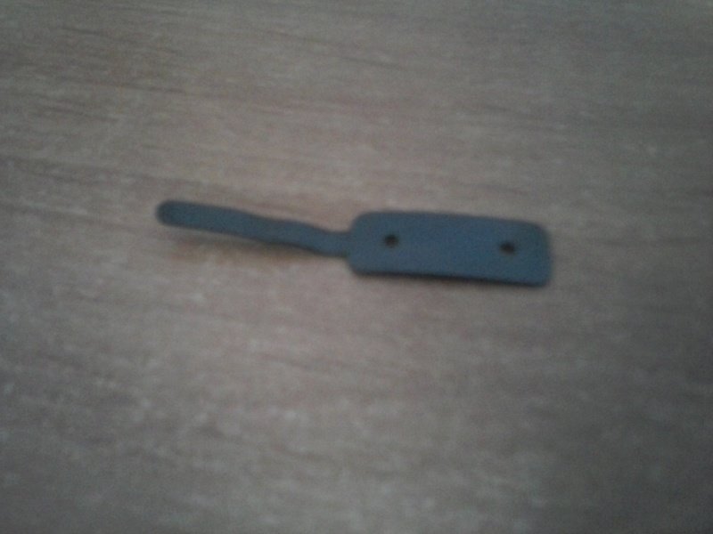

Dodatkowo dostałem od firmy (wraz z łańcuszkami itp.) jakąś czarną blaszkę (ok. 2 cm), później podrzucę zdjęcie.
Tak, ta. Być może trzeba ją opuścić w dól.:
Jeśli to nie to - zdejmij wskazówki, odkręć tarczę i sprawdź, czy zegar bije bez tarczy. Jeśli i to też nie pomoże - zepsuli coś porządnie :(

Oto ta blaszka:
Nie mam pojęcia od czego mogła by ona być.

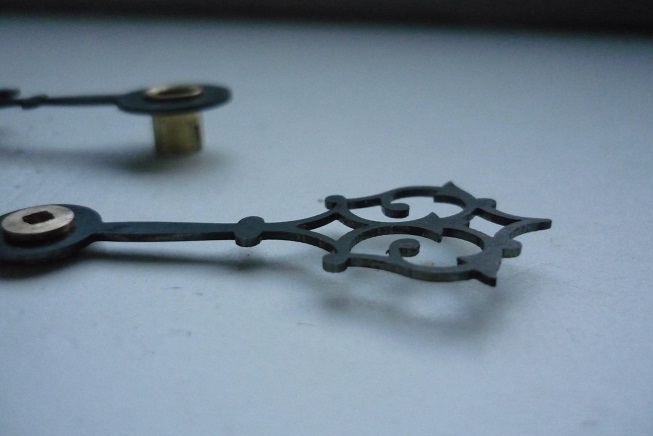

Zdjąć wskazówkę minutową i o ile ma ona tuleję - odrobinę ja przekręcić w odpowiednią stronę. Jeżeli nie - trzeba wyregulować mechanizm bicia, czego nie polecam do samodzielnej roboty.
Na tym zdjęciu dobrze taką tulejkę z kwadratem w środku widać:
Piotr
Faktycznie, jest tam tulejka. Widziałem ją wcześniej, ale myślałem że nie da rady jej obrócić. Zegar już bije normalnie, dzięki za pomoc.
