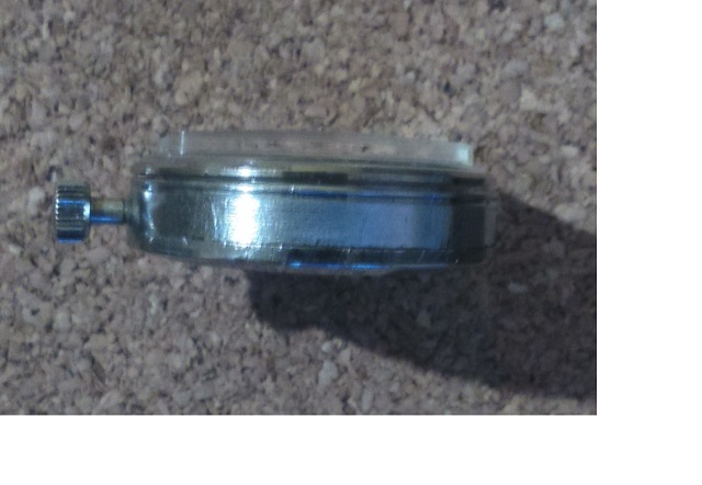

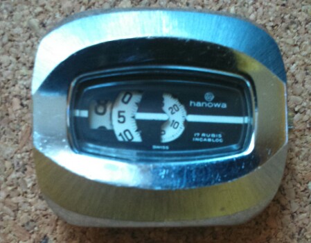

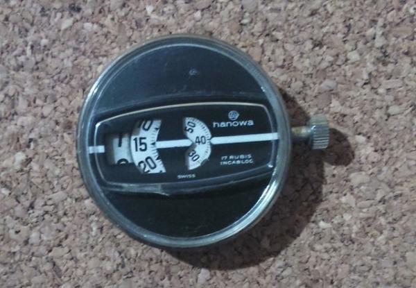

Choroba powróciła po wielu latach uśpienia. Odgrzebałem swoje stare zegarki (przeważnie "ruski") i zacząłem uzupełniać zasoby o modele, które kiedyś miałem. Gnany tęsknotą za posiadaną niegdyś Ruhlą gazomierzem kupiłem na ulubionym serwisie zegareczek Hanowa jump hour. Sprzedawca nie ukrywał, że jest sprawny inaczej. Ponieważ kilka sztuk udało mi się przywrócić do życia to sądziłem, że i tym razem sobie poradzę. Niestety, zostałem pokonany przez szwajcarską myśl techniczną. Udało mi się to, to otworzyć ale nie mam pojęcia jak uwolnić werk od korpusu (koperta schodzi gładko) a przede wszystkim jak zdjąć tarcze, które są luźne. ?
Mam prośbę do Was, jeśli ktoś dobierał się kiedyś do czegoś takiego proszę o wskazówki.

Musisz ustalić linię podziału korpusu - kapsla. Nie ma wielkich szans by był dzielony wałek naciągowy w tym modelu. Gazomierze były głównie odpowiedzią na początek rewolucji kwarcowej i zmierzch zegarków mechanicznych w swojej pierwotnej postaci. Dlatego by wyjąć mechanizm musi być możliwość zluzowania zapadki blokady wałka a to robi się od strony mostków. Wynika z tego, że musi istnieć sposób na rozmontowanie tego kapsla tak by wałek wyszedł wraz z tarczami i resztą odsłaniając tył mechanizmu. Dokonaj inspekcji kapsla w okolicach wałka. Tam będzie odpowiedź w jaki sposób dzieli się kapsel?
Tarcze mogą wydawać się być bardzo luźne jeżeli jest to mechanizm z pośrednim przeniesieniem napędu z przekładni chodu na koło zdawcze i później na minutowe, godzinowe i mechanizm kalendarza. Blokadą będzie najmniejsza tarcza zamontowana na sekundniku, który przechodzi na wylot na drugą stronę płyty głównej mechanizmu i jest napędzany bezpośrednio z przekładni chodu.
W tym przypadku wydaje się, że pewien opór być powinien. Mechanizm wygląda na taki z bezpośrednim przeniesieniem napędu przez oś minutową i ciernik. To oznacza, że  tarcze są blokowane przed zsunięciem przez pierwszą najmniejszą wciśniętą na sekundnik oraz drugą - minutową na cierniku. Zapewne te obdrapania na krawędzi najmniejszej tarczy i nieco mniejsze na kolejnej zostały spowodowane niezbyt udolnymi próbami jej zdjęcia by uwolnić resztę.
