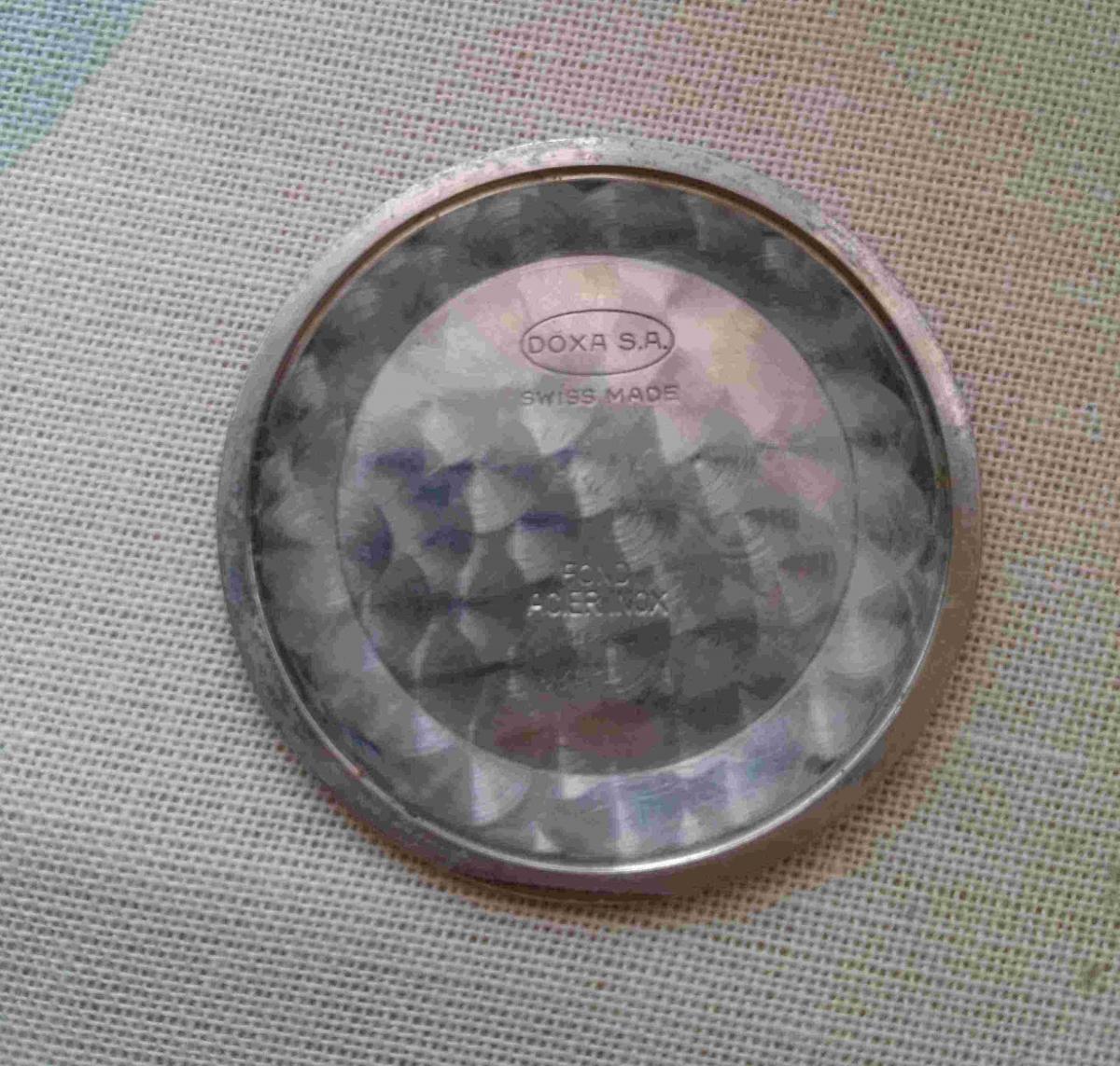

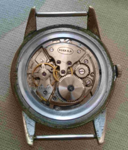

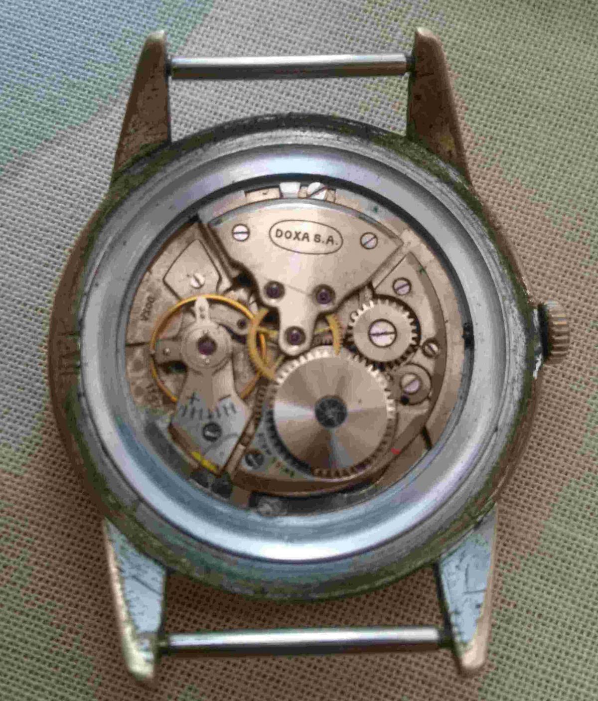

Posiadam taką oto Doxe jak na zdjęciach i chciałem ją odnowić, jednak najpierw wolał bym dowiedzieć się czy zegarek jest orginalny.
Jeżeli tak to czy wszystkie części są orginalne.Mam wątpliwość co do wskazówki sekundowej.

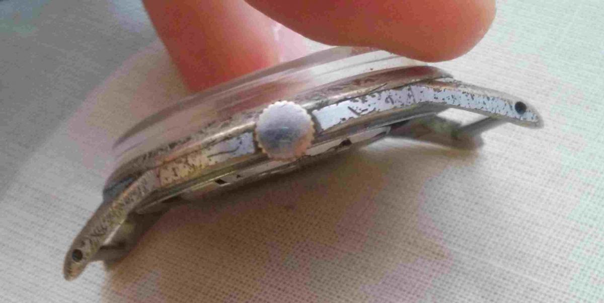

Koperte chciałem oddać do chromowania i tak myślę że koronce też by się przydało tylko czy taki mały element można chromować?
Plexi i dekiel wystarczy chyba wypolerować a wskazówek bym nie ruszał bo moim zdaniem są w dobrym stanie.

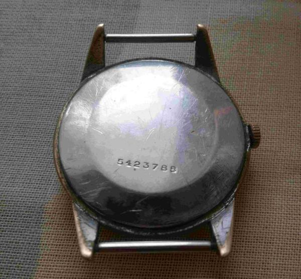

Tarcze wolał bym zostawić w takim stanie jak jest bo z tego co czytałem wszystkie malowane są od jednego szablonem i różnią się od orginału a i mycie może nie przynieść porządanych skutków.Wyczytałem gdzieś że Doxa w numerach wybitych na deklu umieszczała datę produkcji w pierwszych dwóch cyfrach. Ponoć miało to miejsce od 1940 do 1966 roku.Jeżeli to prawda wychodziło by na to że ta jest z 1954roku.
Jeżeli chodzi o logo to nad napisem DOXA jest taki jakby kapelusz :rolleyes:  i nigdzie nie mogę znaleźć zegarka z czymś takim.
Boje się trochę że to podróbka a wy mnie w tym tylko uświadomicie :mellow: .
Za wszystkie błędy i głupoty z góry przepraszam i owtarzam że się nie znam więc liczę na waszą pomoc.
Nie da sie potwierdzic roku produkcji zegarka, uznanie, ze dwie pierwsze cyfry oznaczaja rok, jest tylko domyslem niestety...
Zegarek nie ma oryginalnej sekundowki- powinna byc dluuga i z listkiem przeciwwagi. Poza tym, zdjecia sa jakies takie malo wyrazne. Tarcza chyba jest pozbawiona wielu indeksow? Starta, myta?
Mechanimz, to standardowa Eta 1147 ktora Doxa zmodyfikowala pod siebie.

Co do chromowania koperty i koronki, to osobiscie uważam, że jest to bez sensu.
Zegarek ze świecącą kopertą i tak zjechaną tarczą będzie conajmniej dziwnie wyglądał.
Jeśli ma być on używany, to wydaje mi się, że jedyne rozsądne rozwiązanie to renowacja kompleksowa. Jeśli z kolei ma to być tylko pamiątka nie do noszenia, to nie widzę sensu odnawiania niczegokolwiek :)
Ale to tylko moja opinia.
Sam mam kilka zegarków które mialy odnowioną tylko kopertę, no ale ich tarcze były w przyzwoitym stanie, dlatego też nie powodowało to kontrastu.
