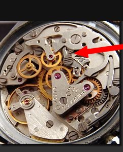

To jest srubka (ta malutka) do regulacji przesuwu minutnika. Na kole sekundnika centralnego znajduje sie maly zabek ktory musi zahaczyc kolko ponizej tej srubki.
Te z koleji przesuwa kolo minutnika. Jezeli zabek za mocno wchodzi bedzie sie blokowal, lub przestawial 2 minuty zamiast jednej. oba male kolka musze sie krecic leciutko, bez oporow. Ta mala miedziana blaszka(pod napisem 23 kamienie) sluzy do blokowania pozycji minutnika lecz jej opor jest praktycznie zaden (ostroznie, bardzo delikatna czesc).
