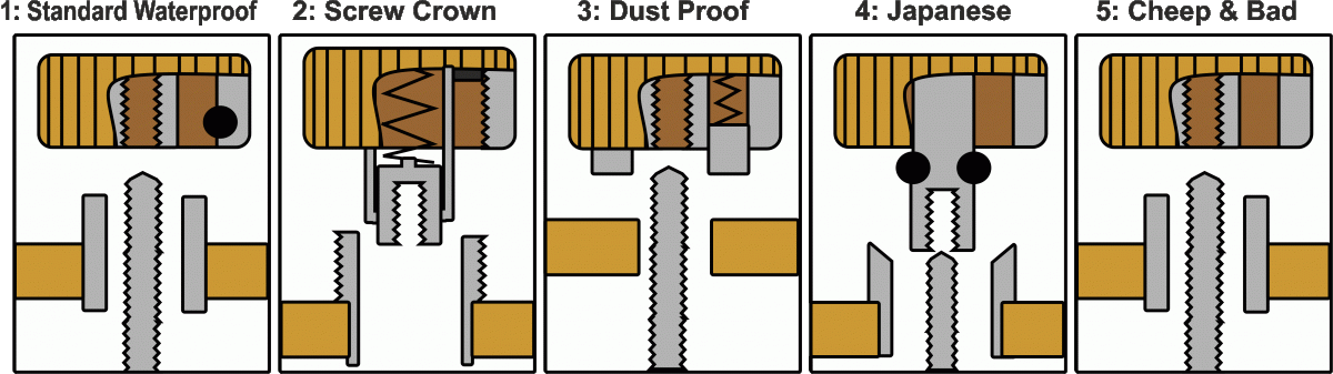

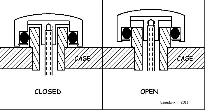

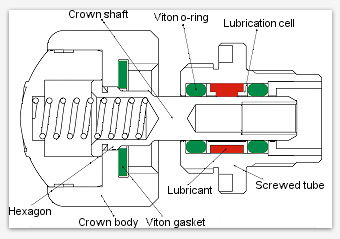

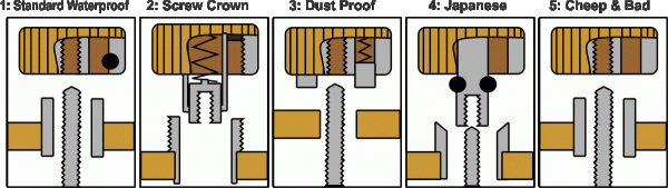

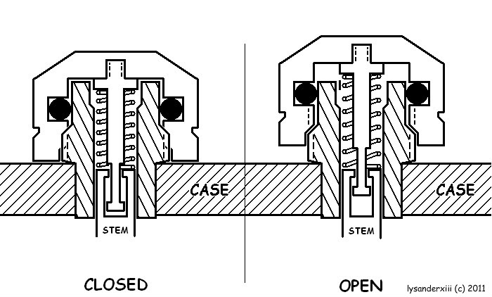

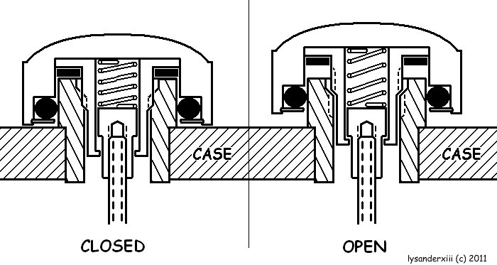

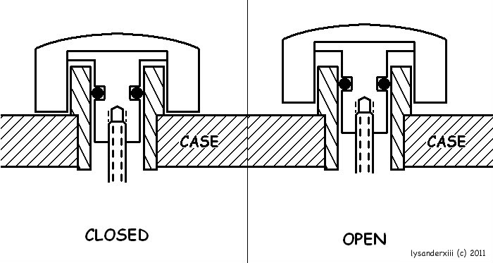

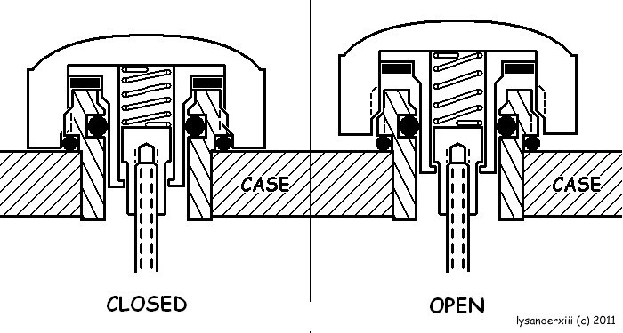

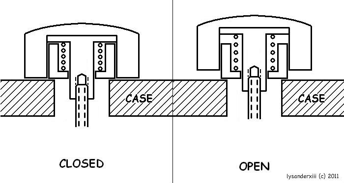

wszystko zależy jaką koronkę zegarmistrz dobrał
Generalnie koronki, najprościej można podzielić na takie gdzie uszczelka jest w środku w tubusie lub nachodzi na niego na zewnątrz, lub z podwójnym uszczelnieniem w środku i na zewnątrz. [ w przypadku niezakręcanych ]
Ważne żeby uszczelka/ uszczelki były dobrze spasowane z resztą, nie powinna nachodzić/wchodzić  luźno, powinien być wyczuwalny minimalny opór.
Następnie dobrze jest przesmarować uszczelkę/ koronkę, silikon dodaje się minimalnie do środka albo na uszczelkę.
Nieoryginalna koronka niekoniecznie ma wpływ na szczelność. Wielokrotnie wymieniałem w różnych zegarkach koronki na jakieś zamienniki i zachowana zostawała klasa szczelności nawet w przypadkach 10 ATM i 20 ATM.
Dobrze jest sprawdzić osadzenie tubusu w kopercie ! bo może się okazać, że koronka siedzi prawidłowo, ale źle osadzony tubus, będzie powodował brak szczelności, w takiej sytuacji dobrze jest wymontować tubus i wkleić go ponownie.
Oczywiście trzeba pamiętać, że, żeby zegarek był szczelny wszystkie uszczelki powinny być sprawne - dekla / przycisków / szkła itp,
Jeżeli masz w zegarku dekiel wciskany, ze spokojem da się zrobić tak żeby klasa szczelności była równa 5 ATM
Jeśli dekiel jest zakręcany - po odpowiednich zabiegach śmiało równa się 10 ATM - w sensie do pływania.
Zdarzało mi się '' ulepszać '' zegarki w taki sposób, żeby można było w nich wejść do wody - kąpiel / prysznic - pływanie
Mam nadzieje, że moja pisanina będzie w miarę zrozumiała, jeśli masz jakieś pytania, pisz śmiało ! :)
Masz kilka zdjęć jak to wygląda

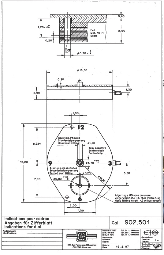

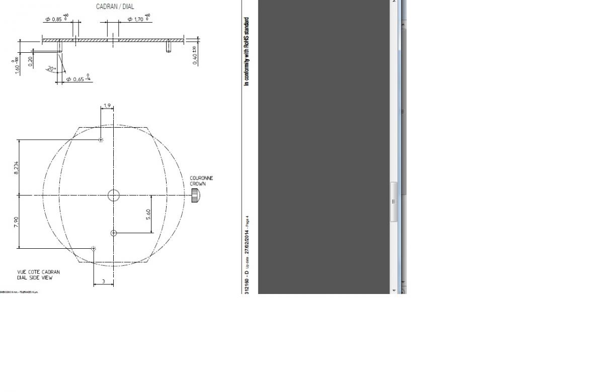

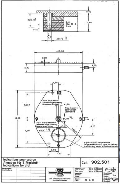

ETA 902.501 - jest to mechanizm rozbieralny, nie wiem, czy ISA też. Mam specki obu w pdf, ale nie umiem tego ogarnąć
ISA, ma odległość miezy mocowaniem wskazówek 5,60 mm, w ETA jest 5,20
Wydaje mi się, że A.1229 poprzedniej serii (z ISA w środku), mają nieco inne rozmiary tarczy, a koperty na pewno, bo nowe są grubsze (w tych nowych montują RONDĘ, a w A.1230 rzeczoną ETA902). Przy okazji dzieki za polecenie ETA 902, bo zamierzam kupić zegarek tacie, wahałem sie między A.1229 a A.1230, teraz wiem, ktory ma lepszy mechanizm ;)
ETA:
ISA:
